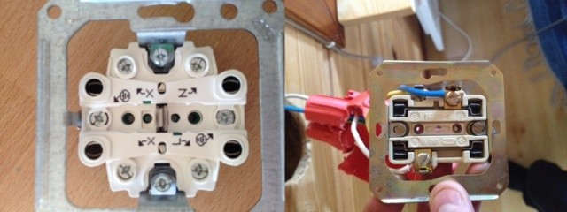

ska byta ut det gamla mot ett nytt. visst kan man sätta den vita eller blå på vilken sida man vill alltså spelar ingen roll om den sitter på sidan L eller N eller har ja fel? jorden på mitten längst ner såklart! tacksam för svar

Rent praktiskt har du rätt, det spelar ingen roll (jämför med att du ändå kan dra ut stickkontakten och vända den 180 grader och stoppa in igen, då har du ju ändå växlat dessa)
Det ser dock väldigt hempulat ut att inte sätta blå på nollplinten (N) och fas på fasplinten (L) så jag tycker att du ska göra så.
Och var försiktig, gör inget du inte känner att du känner dig helt trygg med (alt. fråga tills du känner dig trygg)

Ja visst är det snyggast att göra så men jag tror faktiskt att en hel del elektriker struntar i vilket. Så jag tycker inte risken för att det ska se hempulat ut är så farlig. "Påfundet" med att märka ut fas/noll (på vägguttag alltså) är väl ganska nytt och i ärlighetens namn vet jag inte vad det är bra för.ullberg skrev:

Det är svårt att veta vem som gjort kopplingen och när den gjordes. Ullberg har rätt rent praktiskt men för konsekvensens skull ska du alltid sätta blå på nollan, men kolla först vilken som är nolla isåfall, det beror ju på hur din installation är gjord, inte så lätt att svara på.

men ja sätter blåa på N då.. för det spelar ju ingen roll, ser bara bättre ut om nån tittar nån gång
ingen kan väll hända koppla man fel nån gång så går väll säkringen bara?
kolla denna bilder oxå det är väggbrytare.. L står det för fas som leder strömen vidare till nästa uttag.. för ja ha 2 vita sladdar på samma plint.. och den blåa på en annan.. där kan man med andra ord koppla mer fel eller hur
Dude...you're skating on thin ice.gasto skrev:men ja sätter blåa på N då.. för det spelar ju ingen roll, ser bara bättre ut om nån tittar nån gångingen kan väll hända koppla man fel nån gång så går väll säkringen bara?

Visst går det att göra fel så det blir farligt.
Alfredo har ju nämnt några saker härovan.
Men jag hoppas att dina nya uttag också är ojordade som de gamla? Du får inte montera jordade uttag om det int finns skyddsjord att koppla in.
