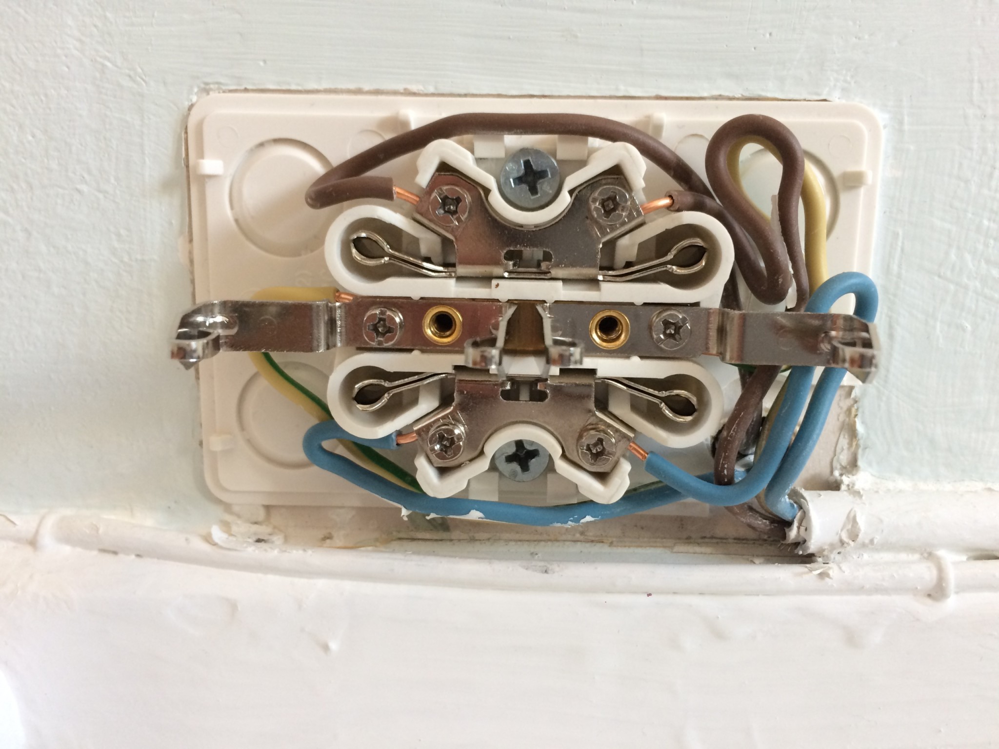

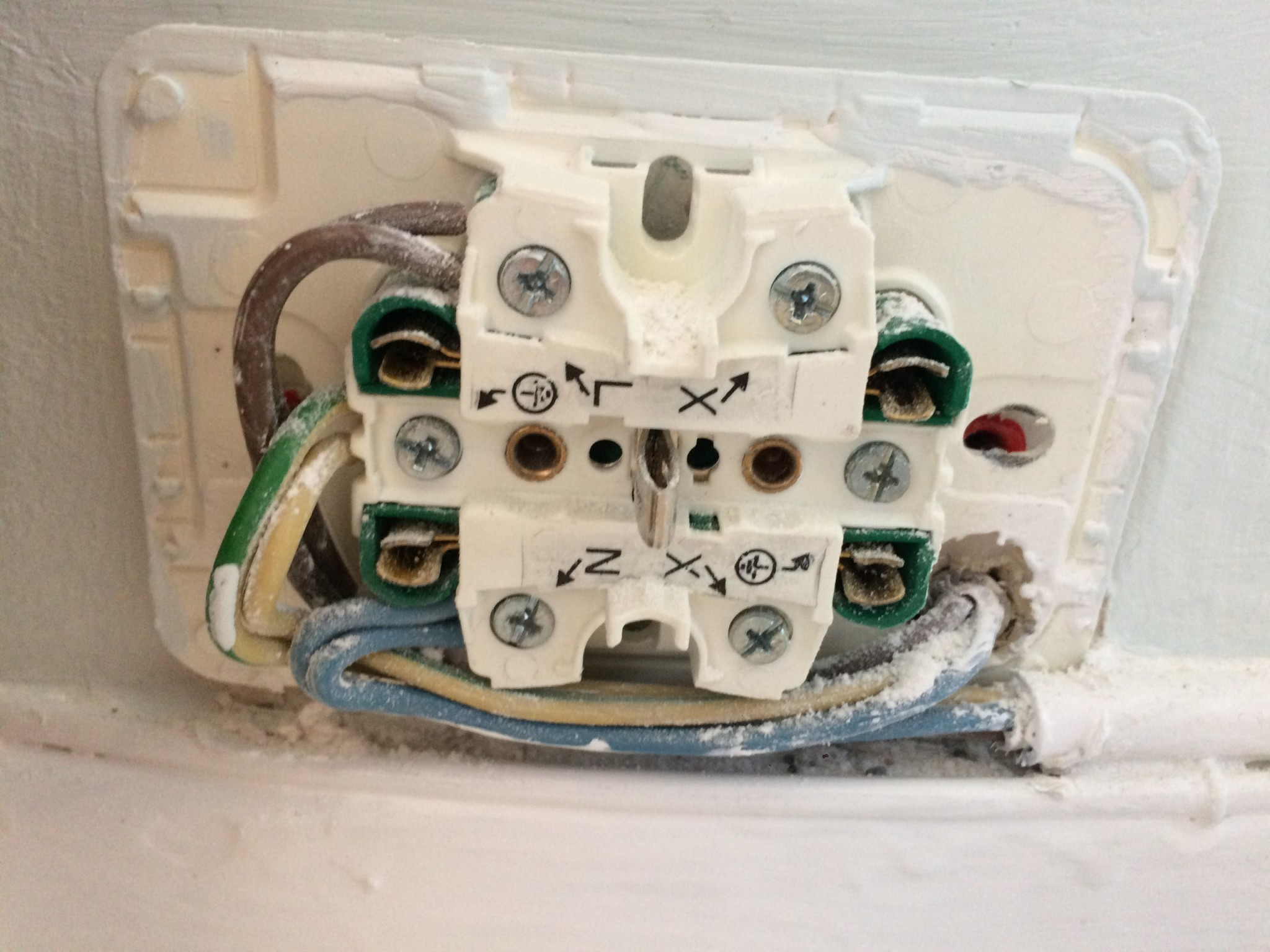

nytt vägguttag koppla jag rätt ?
Räknas inte detta som fast installation och är förbjudet? Mao, börjar det brinna så.. kan det i bästa fall bli jävligt dyrt?
Friskt kopplat, hälften brunnet känns som ett passade uttryck.
Gulgrön + de färgerna på ledarna tyder på att skyddsjorden tillkommit senare.
Det är väl inte direkt förbjudet att göra så, men inte är det snyggt att trä in en gulgrön men behålla de gamla färgerna. Den vita är ju en så fin dragwire för att trä in gulgrön+blå, så kan snåljåpen behålla den svarta och använda den som fasledare

Det är så att jag målat om i sovrummet och konstaterade då att det inte var så snyggt med dom gamla vägguttagen som blivit slitna och gulnat. Så jag har köpt nya. Det är inte utmärkt Nolla eller fas men det har väl egentligen ingen betydelse har jag förstått. Jag bifogar en före och efterbild. Borde jag korta ner kardelerna lite så att det inte syns? Har jag gjort rätt? Det fungerar ju men vill att det ska kännas lite fackmannamässigt gjort så att jag kan sova om natten. Tacksam för all hjälp.
Stick in ledarna hela vägen så blir det bättre...
