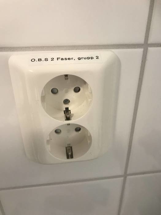

Infällt dubbeluttag på vit kakelvägg med texten "O.B.S. 2 Faser, grupp 2".
Det är inget utanpåliggande uttag, man ser klart och tydligt på TS bild att det är infällt.
Ni behöver inte skriva att inget ska kopplas in för det är ju redan gjort, annars hade det ju inte TS uppdagat att uttagen är felaktiga.
Det farliga är att koppla in saker i båda brunnarna samtidigt. Inte en brunn i taget. Så varningen är på sin plats.
Eftersom det är en fas i varje uttagsbrunn så blir det farligt/dåligt om någon kopplar in en apparat i vardera uttagsbrunn (alltså i bägge uttagen) eftersom bägge apparaterna då kommer i serie över 400V.
Att ansluta en apparat i ENA uttagsbrunnen är inte farligt i detta läge.
b_hasse
Det visade sig att nollan i centralen var ”klämd”. Den hade inte kontakt mot kopparn. Installatören som felat - riktigt dåligt jobb!
Nu är det iaf fixat. Tack för hjälpen!

Mammas badrum har precis renoverats i hyreslägenhet. Hennes 6 år gamla tvättmaskin funkar inte med de nya uttagen - inte bordslampor och hårtork heller.
Är det något särskilt man behöver göra med nya uttag till tvättmaskin?
Det betyder att den är delad på två säkringar, men har ofta samma nolla,
Om du läder hela tråden, eller i alla fall TS inlägg så ser du att felet är hittat och åtgärdat, elektrikern hade gjort en miss vid montage av neutralledaren i gruppcentralen.
