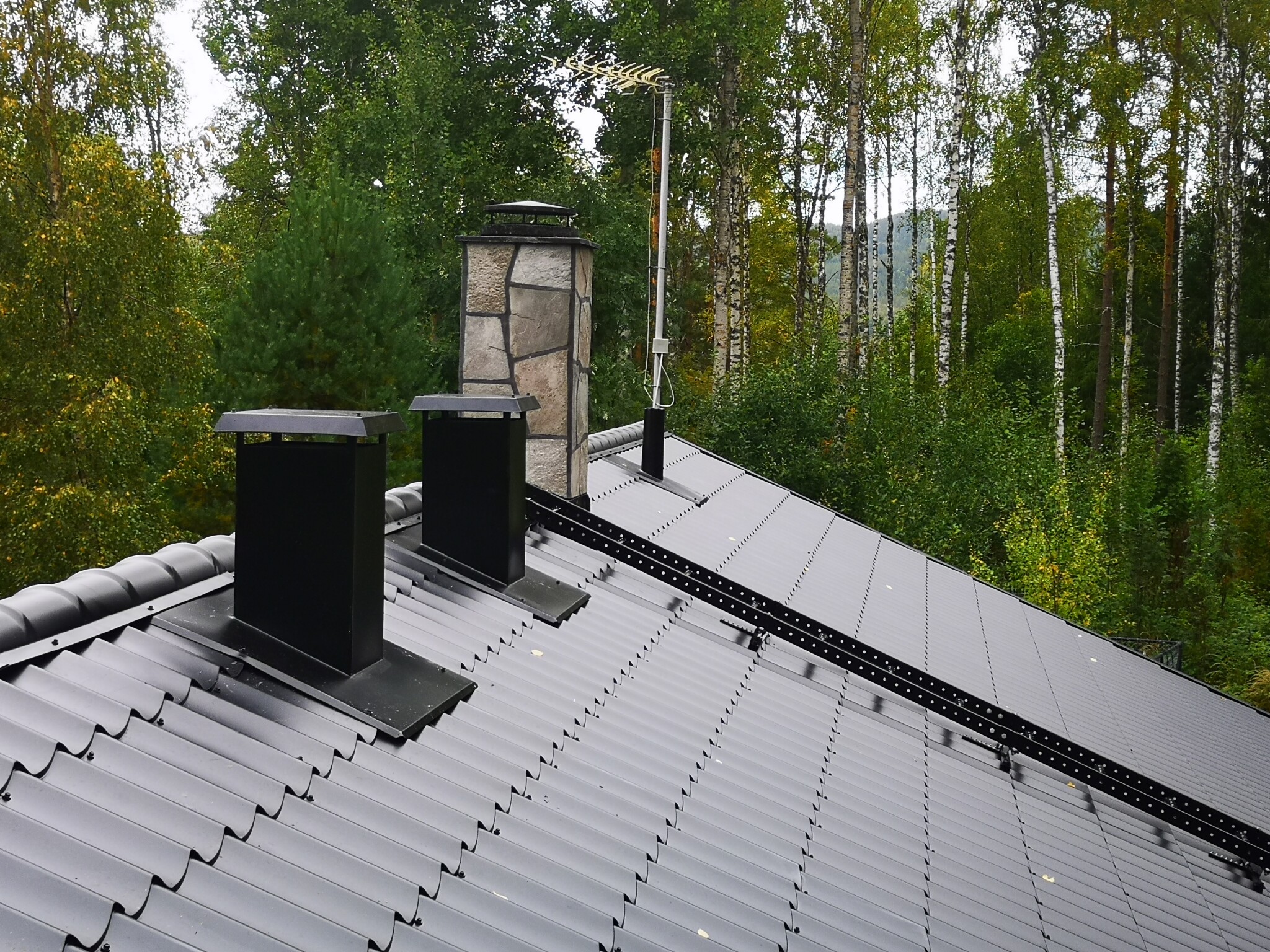

Ser förjävligt ut! Nedersta pannraden har ju helt annan vinkel!? De trasiga pannorna ska bytas. Hängrännor för långt in, vattnet kommer missa. och varför svarta hängrännor?
Fula, felaktiga plåtarbeten.
Vad är det för fel med svarta hängrännor?
Snigla och 1 till
När resten av plåtarbeten är röda och vindskivor vita?!
Promiscuos Monkey och 2 till
Kan ju vara så enkelt att kunden har önskat sig…
Om du tittar dig om kring så är majoriteten av hängrännorna svarta oavsett färg på annat..
Mista och 2 till
Aja, skit samma... jobbet är felaktigt oavsett färg på hängrännorna.
Mista och 2 till
Inte när det gäller kulören på ränna det är i sig ingett fel…
Sedan kan man tycka att kulörkombinationerna kunde valts i en annan kombination..

Hej på er alla,
Tackar för alla inlägg sedan igår. Jag har skummat igenom de flesta men jag kommer gå igenom samtliga noggrant och svara på de inlägg som behöver svaras på men just nu sitter jag på jobbet samtidigt som jag står i kö till försäkringsbolaget för att se vad jag har för stöd att finna där samt försöker få tag på en jurist jag haft kontakt med lite tidigare i ärendet. Ångrar såhär i efterhand att jag inte bara hävde kontraktet och tog ev. kostnadssmäll (material + byggställning som legat/stått ett tag) som jag var på väg att göra innan de hann påbörja arbetet. Känner mig som David mot Goliat just nu men förhoppningsvis blir det ett bra tak till slut, vilket är det viktigaste.
Om någon vet var jag kan vända mig för att få råd, hjälp och stöd (förutom er här på forumet då såklart) i sådana här ärenden så mottar jag tipsen tacksamt.

Även takstegen ser felaktiga ut, de måste sitta rakt under varandra och då lämpligtvis till skorstenen:)
Öööhhh... På sidan av skorstenen!
Uppskattas av sotare.
linkanbygg och 2 till
Öööhhh… ja men då så, vad dum jag är, då är det ju korrekt utfört. Eftersom man inte får sätta steg i sidled utan isf skall montera en plattform så räcker det att man bara säger att sotaren som kommer måste ha 2-3 meter långa armar… rätt så stark och bra balans.
Mikke_K
Jo, jo... Stege vid sidan av skorstenen.
Det går ju att förstå vad jag menar, om man är lagd så.
Att steget ändar strax intill, vid sidan av skorstenen.
