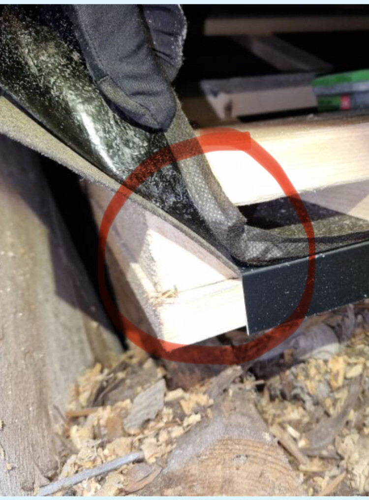

Nytt tak av firma. Skulle ni acceptera detta "slutresultat"?
Tack hittills för all hjälp, det gäller er alla i tråden. Jag uppskattar det oerhört mycket ska ni veta för det känns som att jag har varit helt ensam om det här helvetet hittills. Besiktningsmannen är SBR-godkänd så jag hoppas han ska räknas som oberoende och ja, jag har redan bett honom att vi ska vara extra noggranna vid slutbesiktningen, när den nu blir...Rejäl skrev:Men i o med att du har fast pris så spelar det ingen roll att besiktningen skjuts på framtiden tills att det är besiktningsbart..
Se till bara att du har en oberoende besiktningsman och då tar du upp dina frågor om materialet med så får han titta på det han kan, han kan skriva in i protokollet tex. Att material befars vara skadat tex. Om något är inbyggt och då finns det som en bevakningspunkt som man kan ha en senare koll på..

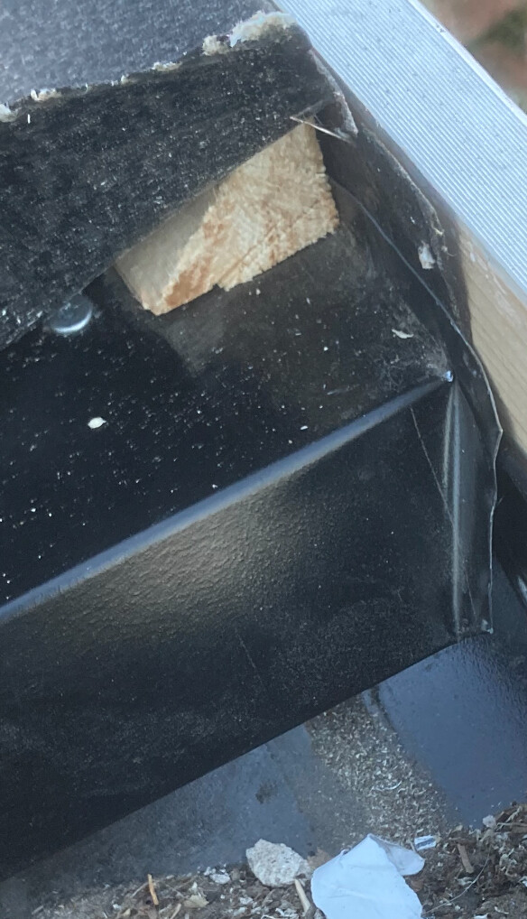

Sista bilden i inlägg 13.
Där är ju alla nedersta pannor upplyfta i nederkant.
Nog tror jag även detta är fel.
Ser i vart fall högst amatörmässig ut.
Är hängrännorna nya, nymonterade?
Själv hade jag hållit inne all betalning för arbetet tills allt är korrigerat, rätt monterat.
D v s alla fel enligt alla dina bilder.
Troligtvis finns det fler fel som inte syns, men som en god besiktningsman upptäcker.
Om du spolar vatten på taket, så ska allt vatten utefter hela taket hamna i hängrännorna.

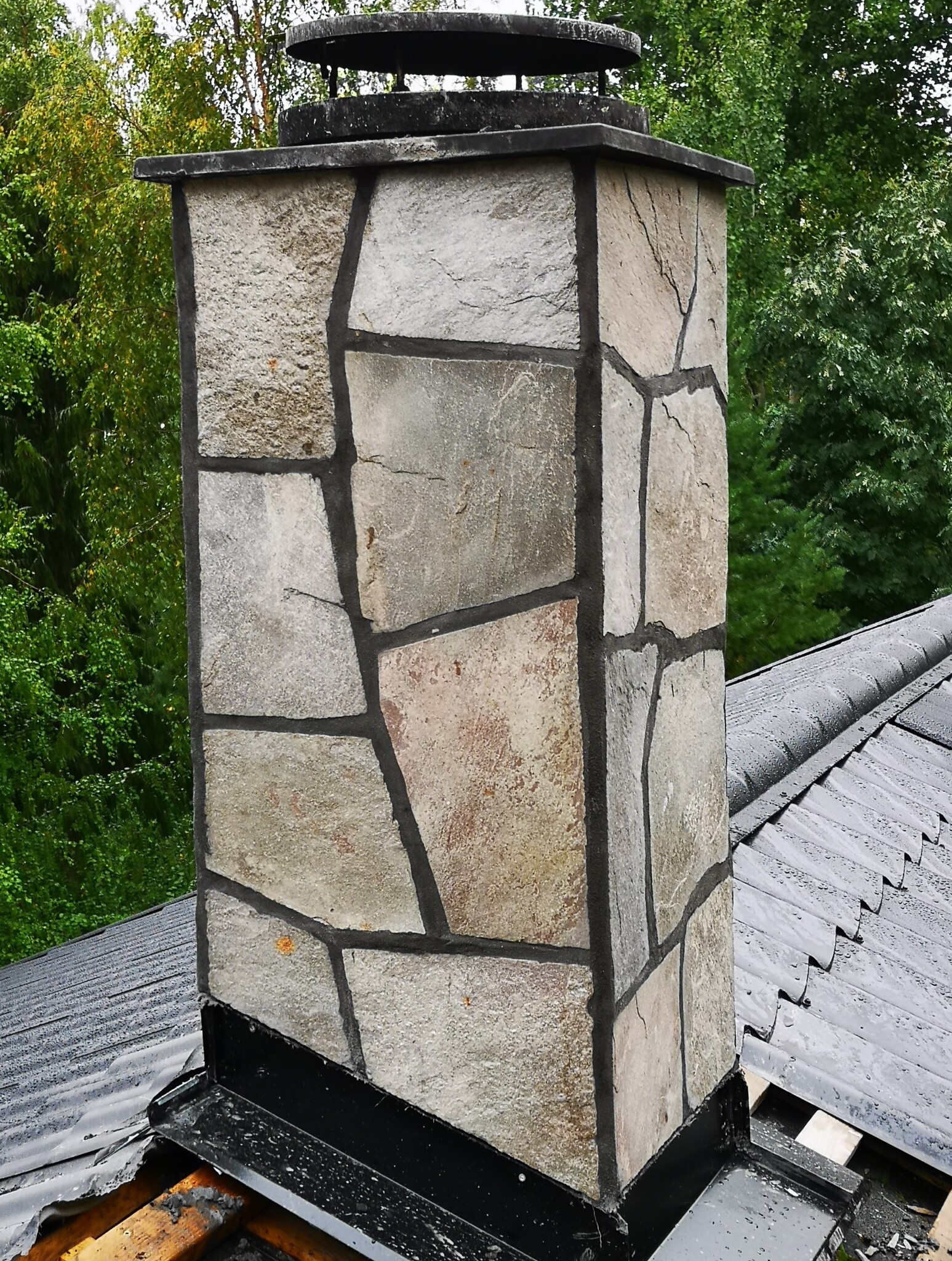

La mitt Planja tak själv med strö- och bärläkt ovanpå ett gammalt tätt Schingeltak.
Lite hjälp av plåtslagare till bl a huvar.
Lyckades köpa en beg 15 x 1.8 Hakiställning
Inklädning av skorsten var riktigt kul att pyssla med.
Och nu har det varit dryptätt två år.

Ja vad ska man säga man blir mållös men detta tar priset och då har där ändå runnit mycket vatten under broarna då året strax är slut.J jono0911 skrev:
Fotplåten är felaktig monterad, ska gå under trekantsläktet, trekantsläktet sågas av 30-40 mm in så pappen går över.
Lycka till
