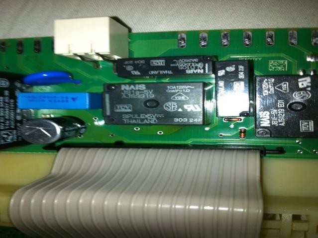

Jag söker efter ett relä till en diskmaskin, men då jag är så gott som helt okunnig om vad jag ska ha skulle jag uppskatta lite hjälp med att plocka fram rätt produkt.
Reläet som brunnit heter AJS3319 och har vad jag vet slutat tillverkas. Går det att få tag i nått sorts ersättnings relä?
Lite mer info underlättar så som spolspänning, effekttålighet, poltal m.m. och posta ett foto oxå

5v på spolen och 10A 125V i effekttålighet antar jag.
Bifogar en bild
Gå till http://www.elfa.se och sök på "panasonic effektrelä" så kanske du hittar en som matchar. Du behöver antagligen löda loss den du har så du kan mäta pinkonfigureringen.
Obs Om du hittar en, kolla att dom har reläet i lager innan du beställer, annars kan väntan bli låång.

Tror att jag hittade rätt med 37-110-33 hos elfa.
Verkar vara fel produkt bild men det märks väll när jag får hem den.
