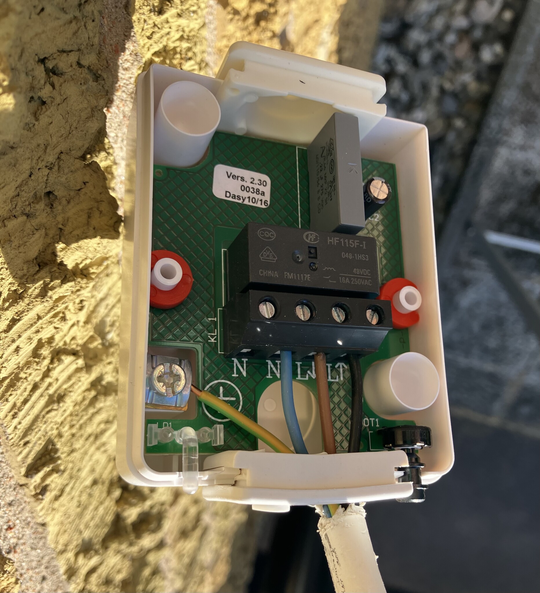

Jag har precis installerat ett skymningsrelä och jag kan se att lampan lyser och att relät slår av/på.
Problemet är dock att lamporna inte släcks när relät slår av, vad kan vara fel?
Är kopplingen rätt?

E elmont skrev:
Du har kopplat in en kabel ned för få trådar, du behöver en 4-ledare.
Missade du den svarta?
Hur som helst - vilken färg kopplade du in lamporna på? Svart eller brun?

Fabrikat på skymningsrelä?

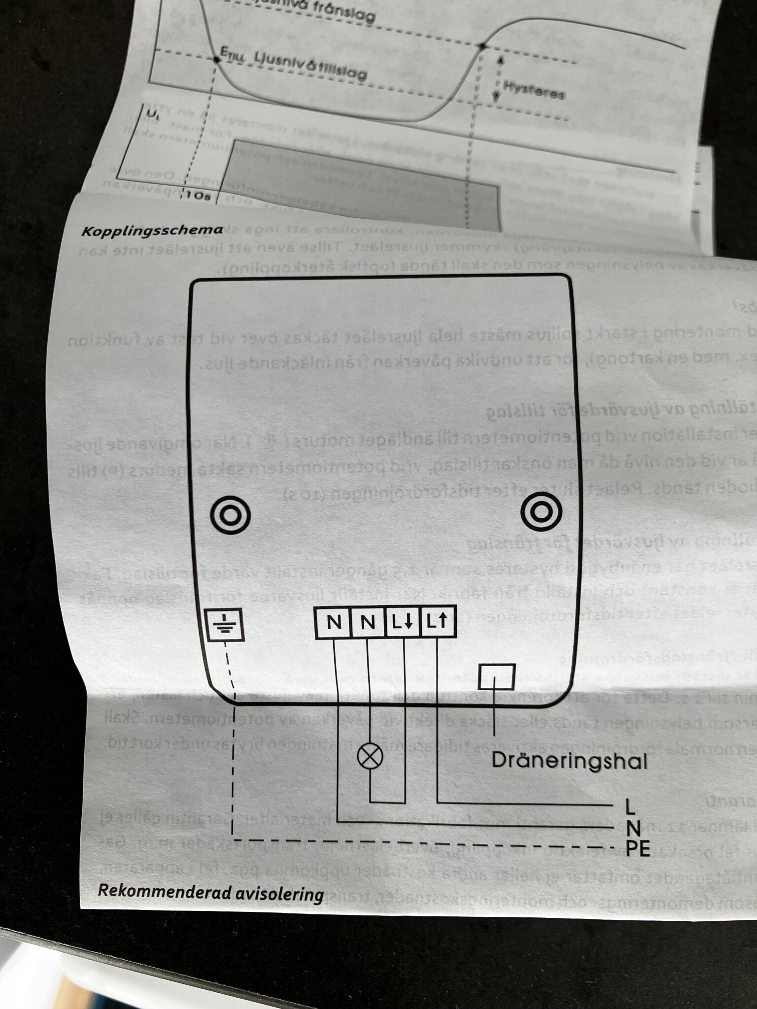

På nya anläggningar brukar det vara brun fas och svart tändtråd (pil ut)
Lamporna är svart.
Fabrikat är Rutab W160T

B Boffa91 skrev:
Lamporna är svart.
Ok, brun ledare ska byta plats med svart ledare.
Det löste sig genom att byta plats på svart/brun. Tack alla!

Du behöver korea av trådarna lite så att manteln på kabeln ochså går in genom genomföringen. Det kan inte se ut sådär som på bilden.
