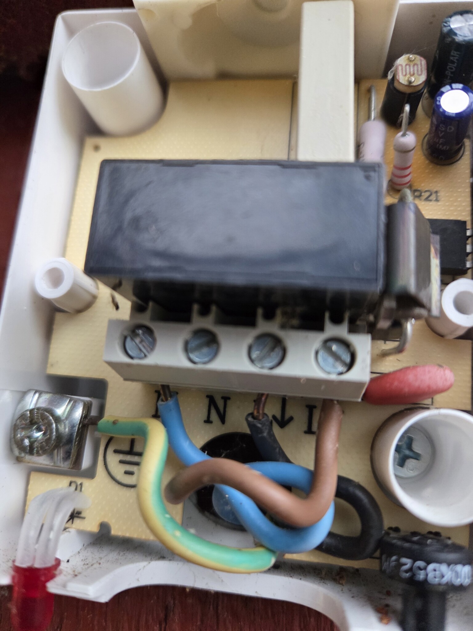

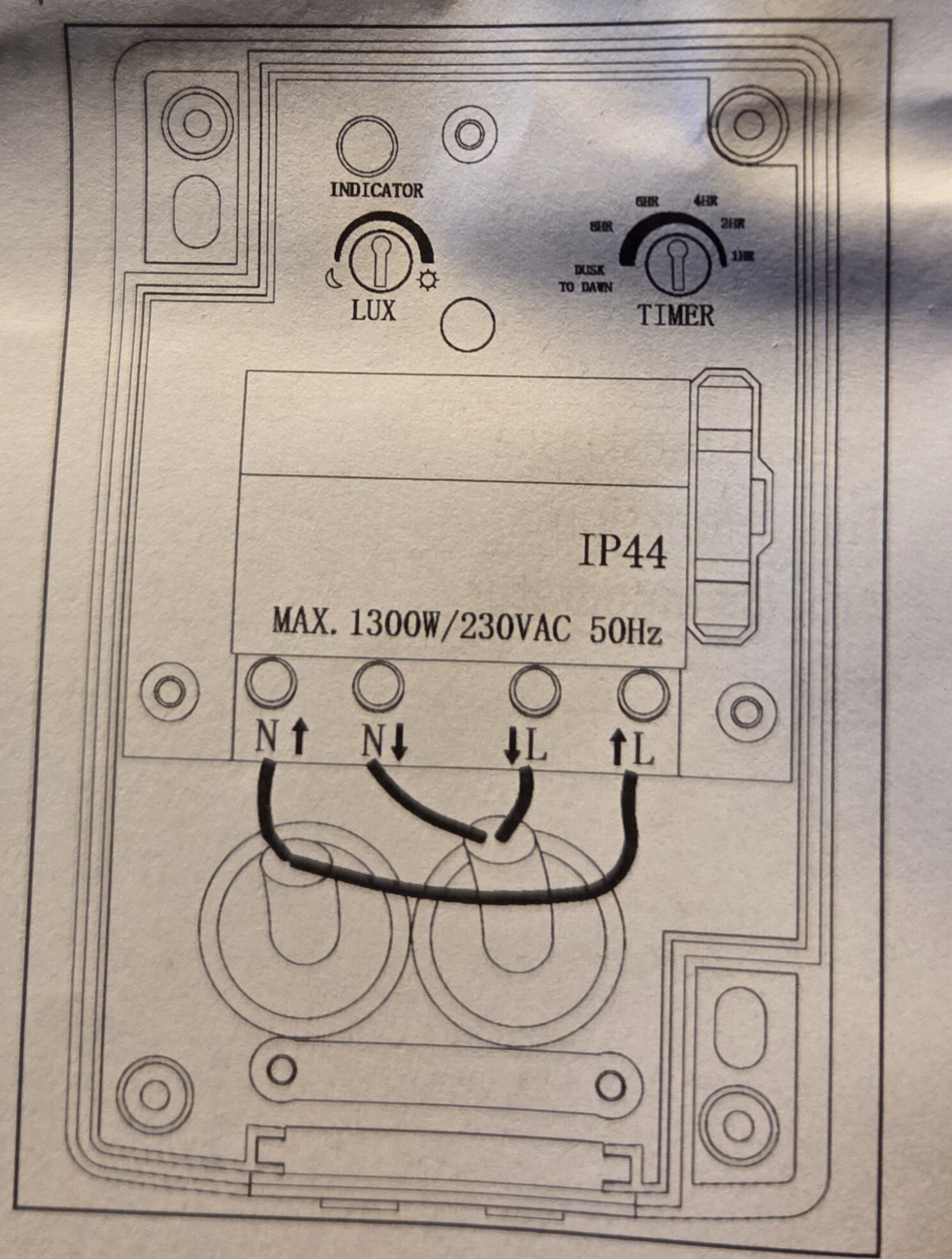

Bytte skymningsrelä, men det nya funkar ej trots att jag kopplade in det precis som det gamla. Trolig orsak? (Det gamla var ju inte kopplat enligt kopplingschemat som följde med det nya men funkade ju med den inkopplingen)... Se bilder (på gamla reläet och schema på det nya). Elektriskt skymningsrelä med inkopplade kablar i olika färger och synliga komponenter på kretskort.

Nya kräver nolla ut till last men tydligen inte gamla
Justerade ljuskänsligheten och då funkade det! Behövdes m.a.o. ingen omkoppling.
