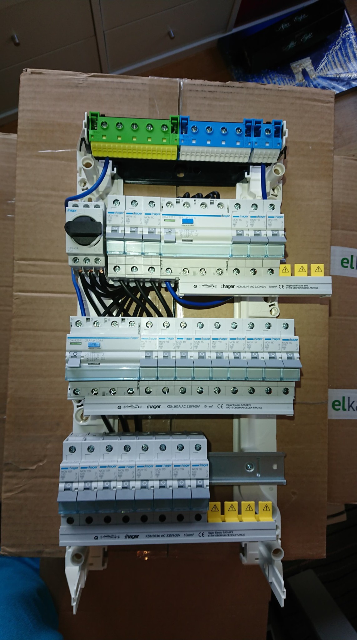

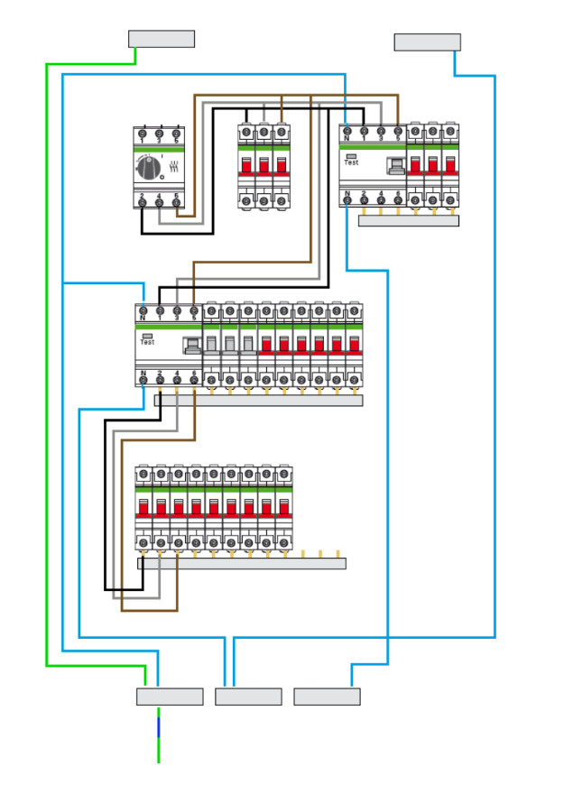

En liten bild på hur centralen ser ut nu, saknas bara några nolledare och två plintar till. Skickar med min lilla skiss för hur jag har tänkt att det ska bli när det är klart
EDIT: Oj, ser att jag missade att rita in de tre inkommande faserna bredvid inkommande PEN

Eftersom du lägger upp bild ska du få några synpunkter:S hjulia skrev:Jo, lite så känner jag med. Men då vågar jag köra på deras RK6
1. väl mkt synlig koppar på undersidan huvudbrytaren.
2. Fasskenan längst upp sticker ut?
3. Varför en JFB till tre grupper när den andra betjänar så många? Ett jordfel frånkopplar nu stora delar av din anläggning.
