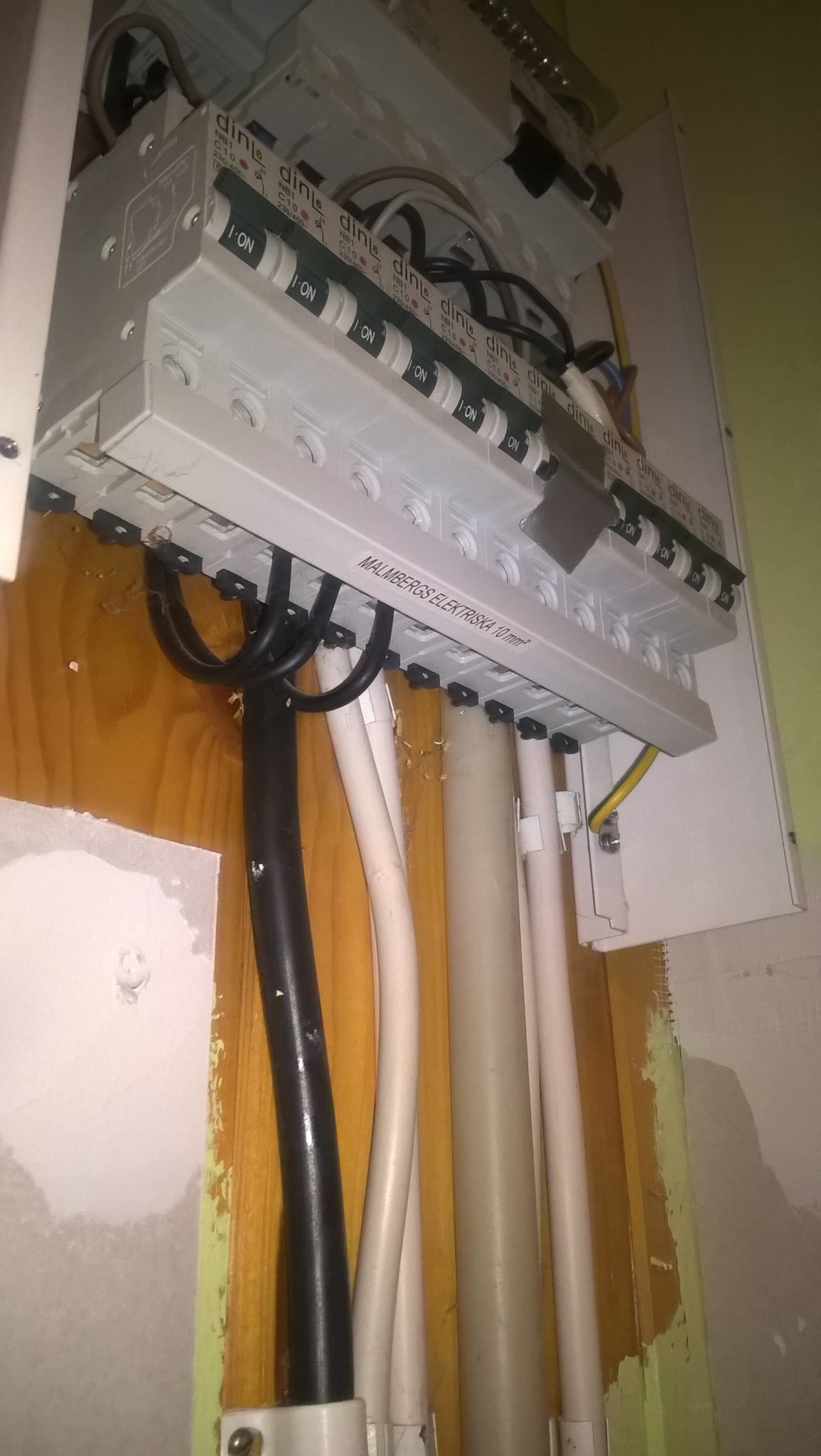

Funderar på om allt får plats i befintlig normcentral eller om jag skulle behöva en ny med tre rader i stället. Centralen jag har idag är två rader med plats för 13 moduler i varje rad och totalt har jag fem platser kvar (4 i övre och 1 i undre), dock finns det ingen fasskena för de tomma platserna. Hur brukar man lösa detta? Byta ut befintliga fasskenor eller helt enkelt dra ledare från JFBn till de nya brytarna? Jag har dock läst att många endast har två anslutningar ut och i så fall är det redan fullt i JFBn så att det inte går att dra därifrån.
Från JFBn är det draget till undersidan på brytarna (felritat på undre raden) och sedan går varje grupp ut från ovansidan av brytarna

Med de tre 16A brytarna i övre raden som idag går till köket samt de två tejpade oanvända brytarna i undre raden har jag 10 platser tillgängliga. Så om jag inte förbereder för torktumlare/-skåp så får det precis plats men då har jag ingen möjlighet alls att bygga ut i framtiden utan att byta normcentral eller sätta upp en mindre kapsling bredvid. Jag vill gärna hålla nere kostnaderna så mycket som möjligt just nu då vi väntar barn och lär behöva en hel del pengar tills dess, så av den anledningen föredrar jag att ha kvar befintlig central. Men samtidigt känns det dumt att inte fixa allt när vi ändå håller på. Sen har vi dessutom pratat om att ev flytta centralen till andra sidan väggen, men då i princip alla kablar kommer in genom golvet så känner vi att det blir ett för stort projekt att fixa det nu så i så fall skulle vi kunna byta central när vi väl ska flytta den. Dock vet man aldrig om det någonsin kommer bli av eller om vi kommer behöva flera platser i skåpet långt innan vi flyttar det Vad tycker ni? Hur skulle ni ha gjort eller rekommenderat era kunder att göra?

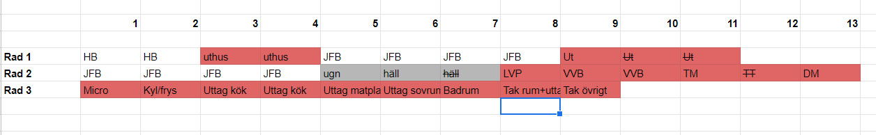

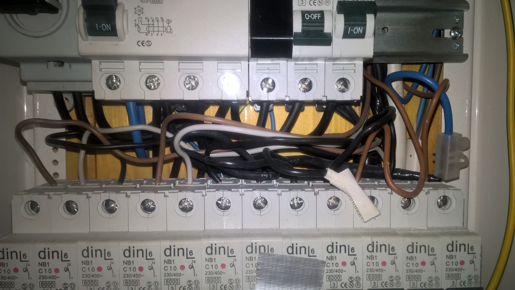

Jag är lite inne på att byta centralen till en ny treradig med 13 platser/rad dels för att det känns bra/snyggt att allt är från samma tillverkare och för att få möjlighet till utbyggnad i framtiden. Min tanke är att lägga upp centralen på följande sätt, men då ska tre ledare gå ut från varje pol på huvudbrytaren och på de flesta står det att de har två platser ut per pol. Jag kan komma på flera sätt att ansluta dessa tre ledare, men om det är ett bra sätt eller inte vet jag inte. Så vad säger ni om detta?
- Klämma in de tre ledarna direkt i huvudbrytaren. Känns sådär och osäker om det får plats
- Sätta in tre fasplintar (som PE-/N-plintarna). Känns smidigt, men hittar inga plintar för detta
- Kort ledare från huvudbrytare till toppklämma och sen vidare till JFB/brytare
- Gå vidare från ena JFBn till den andra vid de inkommande anslutningarna (ej efter JFBn)
De två grupperna till uthuset ligger utanför JFBerna då det sitter en JFB där ute redan.
Grupperna ut ligger efter JFBn i rad 1
Övriga grupper ligger efter JFBn i rad 2
Färg markerar 10A resp 16A
De överstrukna kommer inte att användas direkt, men förhoppningsvis inom en ganska snar framtid.
Fasskenor är ju ingen avancerad produkt. Det lär vara något konstigt om inte en fasskena passar en annan tillverkares dvärgbrytare. Men alla dvärgbrytare har inte ingången på samma plats. Så du bör inte räkna med att det går att blanda olika fabrikat på samma skena.
Tre ledare i en klämma är en nödlösning som kan fungera men bör undvikas.
Det går att sätta kopplingsplintar på dinskenan. Det finns även byglingar avsedda att bygla ihop flera plintar.
Vad hjälper en toppklämma? Jag antar att det är 6 mm². Det finns toppklämmor för att skarva två 6 mm² trådar. Men jag vet inte att jag sett några med vilka man kan skarva ihop flera.
Sy från jordfelsbrytare till jordfelsbrytare skulle jag i möjligaste mån göra. Det räcker oftast ganska långt i en vanlig elcentral.

Så då får det bli från JFB till JFB så slipper jag dessutom köpa ännu fler saker för att kunna få ihop centralen
