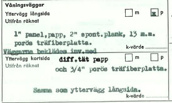

Vi har ett 20-tals hus med plankstomme. Konstruktionen beskrivs i en gammal bygglovsansökan som:
Svensk text, byggdokumentation, detaljer, ytvägg, k-värde, isoleringsmaterial, byggnadsspecifikationer, handskriven anteckning.
Vad som inte framgår här är att det mellan den diffusionstäta pappen och 3/4 träfiberplatta sitter isolering där elen har dragits.
Vi behöver nu dra om elen i vardagsrummet, och står då i att behöva byta ut träfiberplattorna.
Jag funderarar på att fixa till installationsskiktet så det blir 45 mm, sen sätta 45 mm Hunton Träfiberisolering i detta.
Sen ersätta träfiberplattorna med Fibergips.
Tanken är att få ordning på elen, sen få ett bra underlag för tapetsering utan att göra något som riskerar att skapa fuktproblem i det gamla huset. Förhoppningsvis isolerar den nya isoleringen dessutom lite bättre än den gamla. Fördelen med fibergips som jag ser det är att väggen inte kommer bygga mer än den gör i dagsläget.
Vad tror ni om detta?
Träfiberplatta användes för att den isolerar, vilket inte gips gör. Med ett aningens tjockare isoleringslager i installationsskiktet så går det förmodligen ungefär jämnt ut vad gäller isoleringsförmåga. Gips är ca lika fuktöppet som träskivor så konstruktionen bör fungera likvärdigt vad avser fukt också. Träfiberplattor ger en trevligare akustik jämfört med det hårda täta gipset, men även här är förmodligen skillnaderna relativt försumbara om det bara gäller 1-2 väggar i ett rum.
