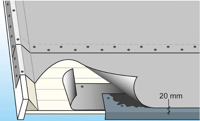

Tack för svar. Det blir så! Tänker montera en fotplåt och funderar om den ska ligga under underlagspappen mot träet eller ovanpå innan shingeltaket läggs på? Antar att den skruvas på plats oavsett.
