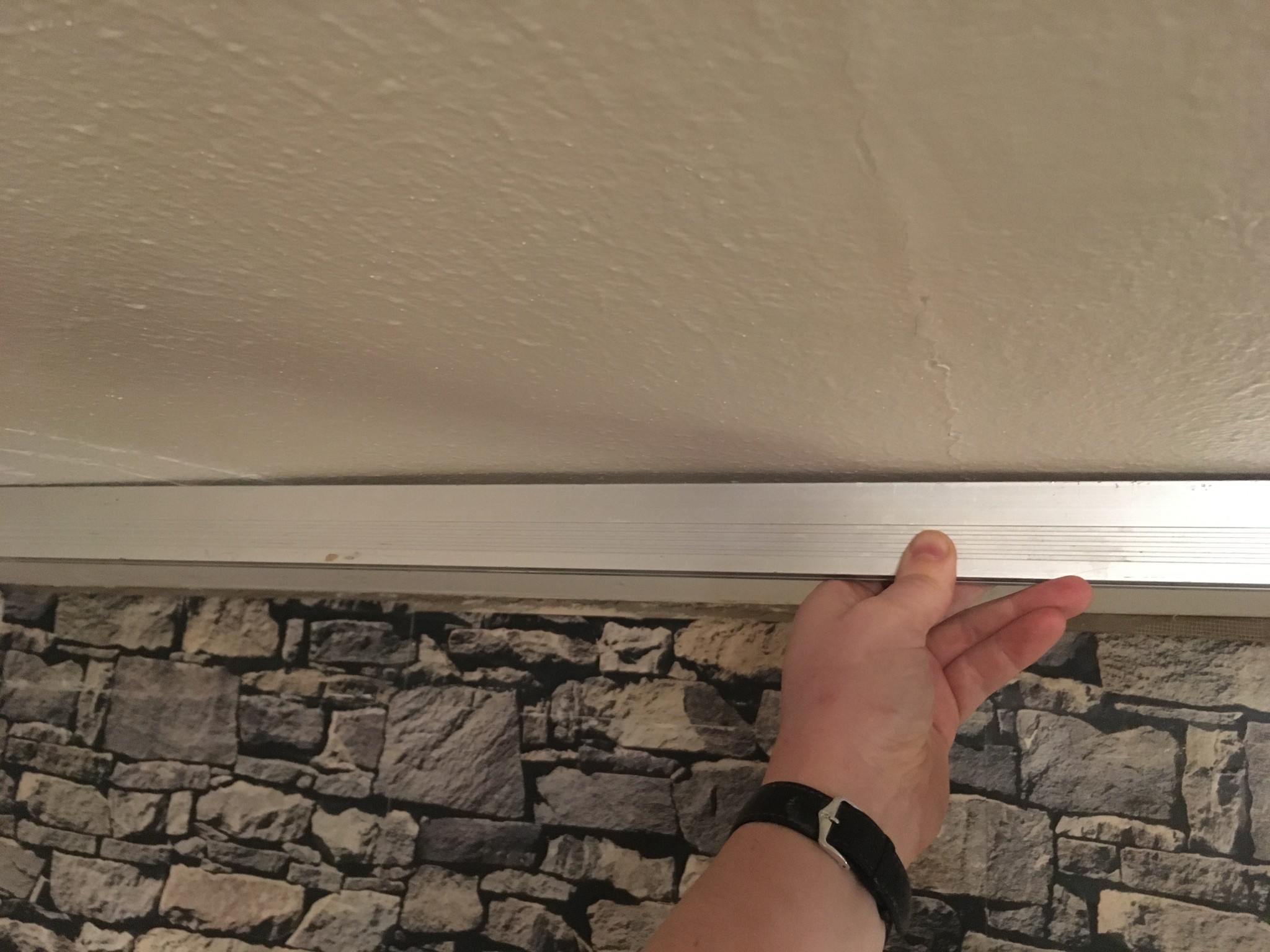

Istället för att måla innertaket funderar jag på att sätta nya skivor ovanpå (under) istället. Byggmax / smartpanel. Det befintliga taket är spånskiva fäst direkt i takstolarna och det är lite vågigt och har även en liten spricka som tidigare ägaren målat över. Kan jag skruva direkt i spånskivan eller behöver jag regla upp på nåt sätt?

Du får lägga remsor av tex masonit i raderna där du tänkt skruva nya taket.
Ah, bra idé. Jag antar att du menar att fylla ut just där det glipar, eller hela vägen? Och om glipan är mindre än 3,2mn, ska man slipa masoniten tunnare?
Du får ju gå över taket och se vart det behövs.

Ah, då fattar jag. Tack för hjälpen. Då är det bara att vänta på att byggmax öppnar. :-)
Spånskiva i taket är ju inte smartaste, det hänger ned alldeles för lätt.
Du kommer ha problem att få nya skivor att bli plana.
Det blir lite Shakespeare, att lägga mellan eller inte lägga mellan......
Ta ner spånskivan och sätt plywood, finns också på Byggmax.
Hmm... Det jobbiga med det är att ta bort spånskivan är att det ligger 20 cm sågspån rakt ovanför. Bytte i en liten garderob som var fuktskadad och det blev en hel del bara i det lilla rummet.

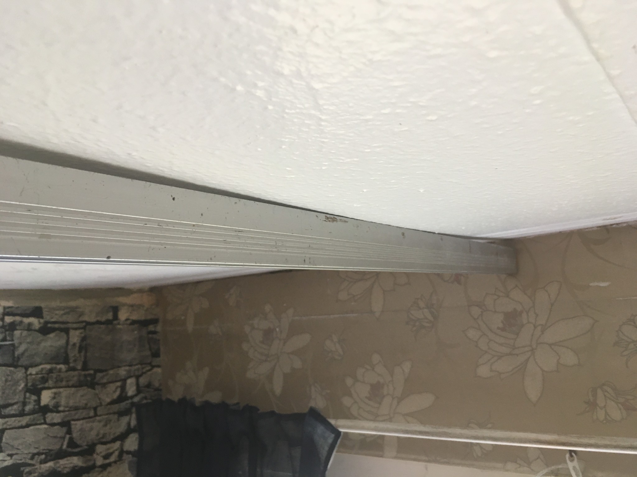

Jag fick kalla fötter och åkte inte till ByggMax. Närmast ytterväggen är en saftig bula på minst 10 mm och det känns som lite väl mycket att justera med masonit.

Ta ner och sätt gles c/c 30 om du orkar.
Ta ett djupt andetag, tänk efter....
Quick fix eller något bestående...
20 cm spån lika med 10 cm mineralull.....
Quick fix, köp plywood och tryck upp den med domkraft så har du ett rakare tak, inget mer.
Bestående, skotta ut / sug ut med sugbil sågspånet, riv ned spånskivan, blås in ecofiber som isolering, sätt upp takskivorna. Nu har du ett rakt tak med bättre isolering.
Eller enklast, blunda lite och måla om spånskivetaket.

Det lutar åt det faktiskt. :) Lite kass ekonomi just nu men vill passa på att fixa rummet nu på påsklovet när alla andra planer blivit ändrade. Det är bara så tråkigt att måla tak så det verkade så enkelt med nya plattor.
En sista tanke bara, vad tror ni om gles och domkraft? Vinkelrätt mot hängande bula? Att få upp stora plywood ark verkar svårt på en man.
PS. Har funderat på ecofiber men tänkte ta det när ekonomin blivit bättre.
