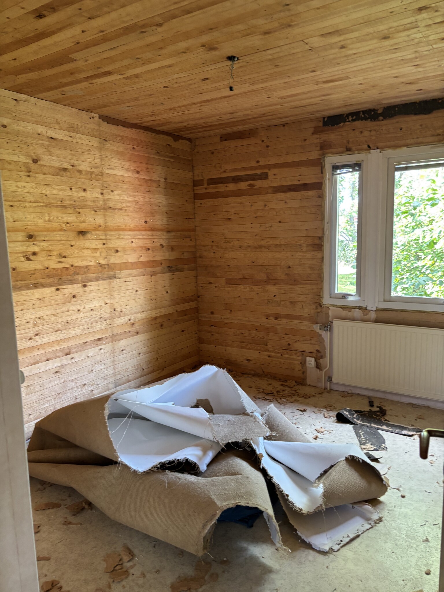

Hur sätter man upp nytt innertak på bästa sätt i befintlig råspont?
Hej! Vi har köpt ett hus från 1963 och är i full gång med att renovera. Tanken var att vi skulle byta innertak i alla sovrum då det var spännduk som hade spruckit och blivit ful. När vi drog ner spännduken hittade vi råspont under, och vi är nu lite osäkra på hur vi ska gå vidare. Tanken från början var att sätta gips i taket, men nu funderar vi på hur man gör det på bästa sätt och om det är bästa alternativet. Om man sätter gips, behöver man förhålla sig till reglarna under råsponten eller kan man skruva/spika vart som när man fäster gipset? Har läst på vissa ställen att man kan sätta glespanel och sedan fästa gipset i dessa, men då har man ju på de flesta ställen satt glespanel direkt på reglarna.
Är tacksam för alla tips och även om det finns någon annan lösning som är bättre än gips!

Är det stabilt och rakt brukar det gå bra med gips på, jag har satt gipset vinkelrätt mot råsponten så skarvarna hamnar nära takstolarna men jag har inga bevis på att det är bättre.
Annars är huntonit eller andra sånna skivor lite mer förlåtande men då uppskattar inte alla utseendet.

Är det inredd vind, eller kallvind med isolering i bjälklaget? I det senare fallet bör du kanske kolla om där finns någon ångspärr/ångbroms mellan råsponten och isoleringen, särskilt om den består av kutterspån vilket fortfarande inte var ovanligt på 60-talet. Finns där inget sådant (det kunde vara papp eller folie), så hade jag nog passat på och lagt ett skikt ångbroms (ej -spärr) mellan råsponten och ditt nya ytskikt. Inte idealiskt, men bättre än ingenting alls.
Om du skruvar gipsen direkt i råsponten går skruven igenom råsponten . Det är inte önskvärt!M Madisa skrev:Hej! Vi har köpt ett hus från 1963 och är i full gång med att renovera. Tanken var att vi skulle byta innertak i alla sovrum då det var spännduk som hade spruckit och blivit ful. När vi drog ner spännduken hittade vi råspont under, och vi är nu lite osäkra på hur vi ska gå vidare. Tanken från början var att sätta gips i taket, men nu funderar vi på hur man gör det på bästa sätt och om det är bästa alternativet. Om man sätter gips, behöver man förhålla sig till reglarna under råsponten eller kan man skruva/spika vart som när man fäster gipset? Har läst på vissa ställen att man kan sätta glespanel och sedan fästa gipset i dessa, men då har man ju på de flesta ställen satt glespanel direkt på reglarna.

Har ett hus från samma år med samma konstruktion i flera rum (spont, spännpapp). Har grejat ovanifrån och noterat att det går VP-rör med el lite kors och tvärs (inte rakt som i väggarna) på ovansidan av sponten, så det är också något att ta hänsyn till om man börjar skruva. Men det borde gå ganska enkelt att se var reglarna är genom att kolla efter spikarna i råsponten.
