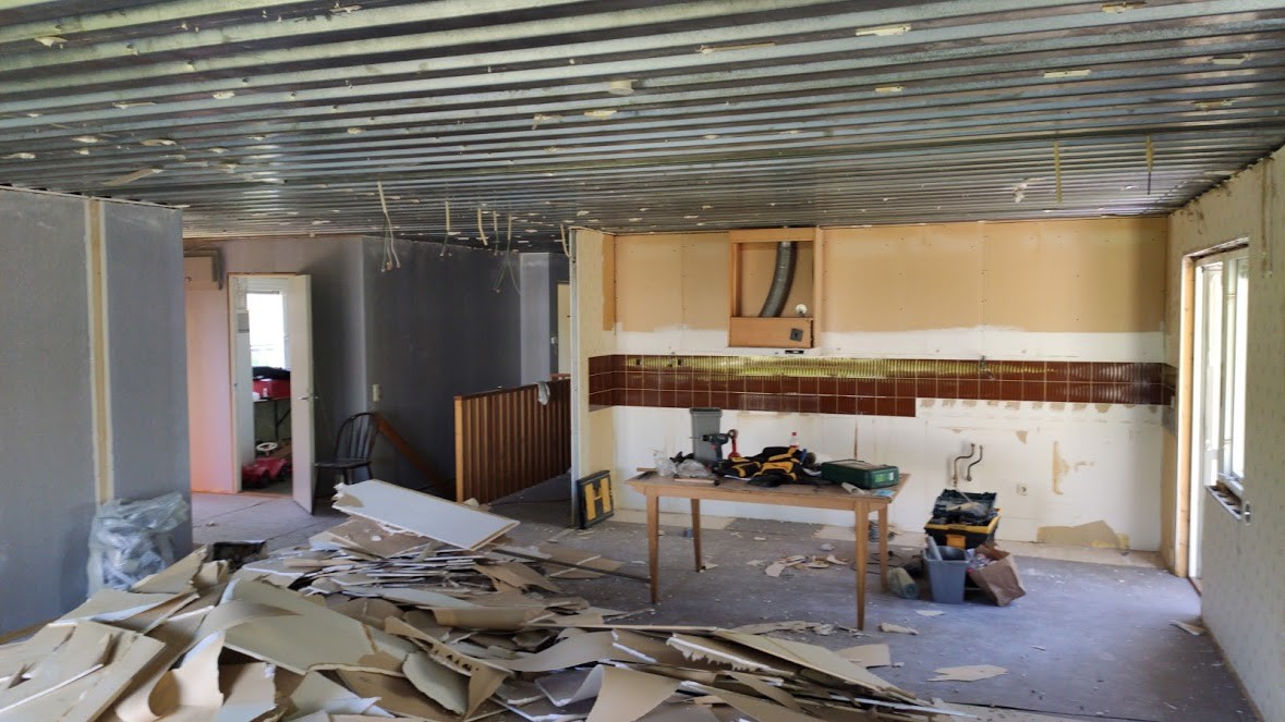

Är nybliven husägare och huset håller nu på att totalrenoveras. Är en glad amatör men ska försöka göra en del saker själv hade jag tänkt.
Huset är av en ganska speciell konstruktion (se här: https://www.byggahus.se/forum/threads/1970-talsplathuset-fran-junga.228020/ ). Efter att ha rivit ner gamla det gamla gipstaket så kommer man direkt in på plåt (se bild), där gipsen var skruvad. Kanske låter konstigt men läs i andra tråden om ni undrar vad det är som pågår egentligen =)
Min plan är att skruva upp sånt är här som reglar i taket cc60 https://www.byggmax.se/läkt-12x48-p08112048
och sedan sätta https://www.byggmax.se/tak-väggpanel-10mm-vit-p10283 med spikpistol.
Läkt + panel är 22 mm, tror ni det fungerar att sätt panelen med 20mm dyckert (spikpistol).
Som sagt är en riktig rookie men vill gärna lära mig. Tacksam för all input!

Framgår inte riktigt vad det är för material i panelen, men borde väl vara MDF om den är så tunn. Skruva direkt i plåten hade ju varit bra, slipper ett arbetsmoment!GoC skrev:
Jag skulle tro att du kan skruva dom direkt i plåtreglarna med Gipsskruv för plåtreglar.
Eller varför inte limma fast dom
https://www.k-rauta.se/produkt/monteringslim-casco-xtremfix-vit-290ml/7311980138533
