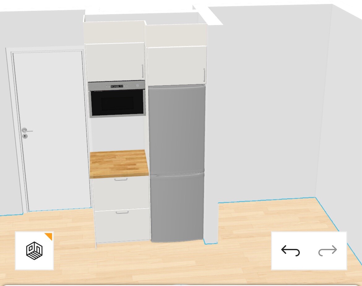

Vi har ett gammalt fristående skafferi/skåp som vi vill byta mot ett underskåp + överskåp, alternativt ett högskåp.
Bakväggen är 121 cm lång utan lister. På höger sida sticker det ut en vägg som är 67 cm lång. Det sitter en list längs golvet och vertikalt där väggen slutar; dessa funderar vi på att ta bort för att ge mer plats. Kylskåpet står som på bilden (60 cm brett) och är ganska svårt att öppna.
Nu är planen att flytta ut kylskåpet och lägga reglar bakom skåpet så att de står lika långt ut. Alternativt flytta kylskåpet åt vänster och sätta det nya skåpet till höger.
Här är de tre lösningarna vi funderar på:
Alternativ 1: Bänkskåp och väggskåp, kyl/frys på insidan https://kitchen.planner.ikea.com/se/sv/planner/4891D5FA-2B0F-4178-965C-470396AFFEE6/?ref=share
Alternativ 2: Bänkskåp och väggskåp, kyl/frys på utsidan https://kitchen.planner.ikea.com/se/sv/planner/F9FBF672-BBDA-4F59-8604-BE6393733E06/?ref=share
Alternativ 3: Högskåp https://kitchen.planner.ikea.com/se/sv/planner/5F2C97AA-BA53-4F80-B4A5-2C7B7889179B/?ref=share
Nu undrar vi:
1. Kommer det bli svårt att få plats med det nya skåpet + täcksidor på 61 cm? Om det sticker ut lite, går det att lösa med en list i bakkant?
2. Går det att regla upp 7 cm så att skåpen matchar sidoväggen?
3. Vilket förslag föredrar ni?
Spisen och resten av köket är till vänster i bilden.

Ett skåp plus en täckskiva är 60 + ungefär 1,5 cm så det är lite mer än 61 cm.
Kylskåp är numera ofta betydligt djupare än 60 cm inkl. dörren och det kan därför fungera bra att ha det bredvid en vägg som är 67 cm djup. Men visst kan man ha en regel på väggen där man sätter upp skenan för skåpen.
I och med att resten av köket är till vänster, skulle jag välja att ha bänkskåpet till vänster. Då blir det naturligt att ställa det man plockar ut från kylen där och sen transportera det vidare till vänster.

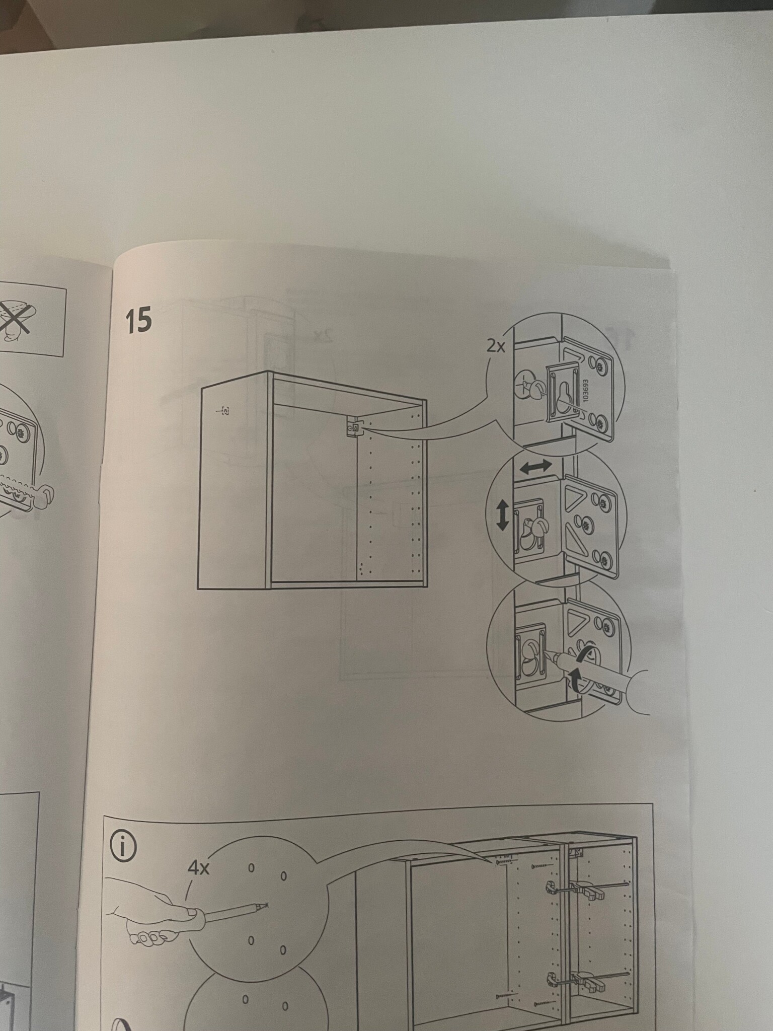

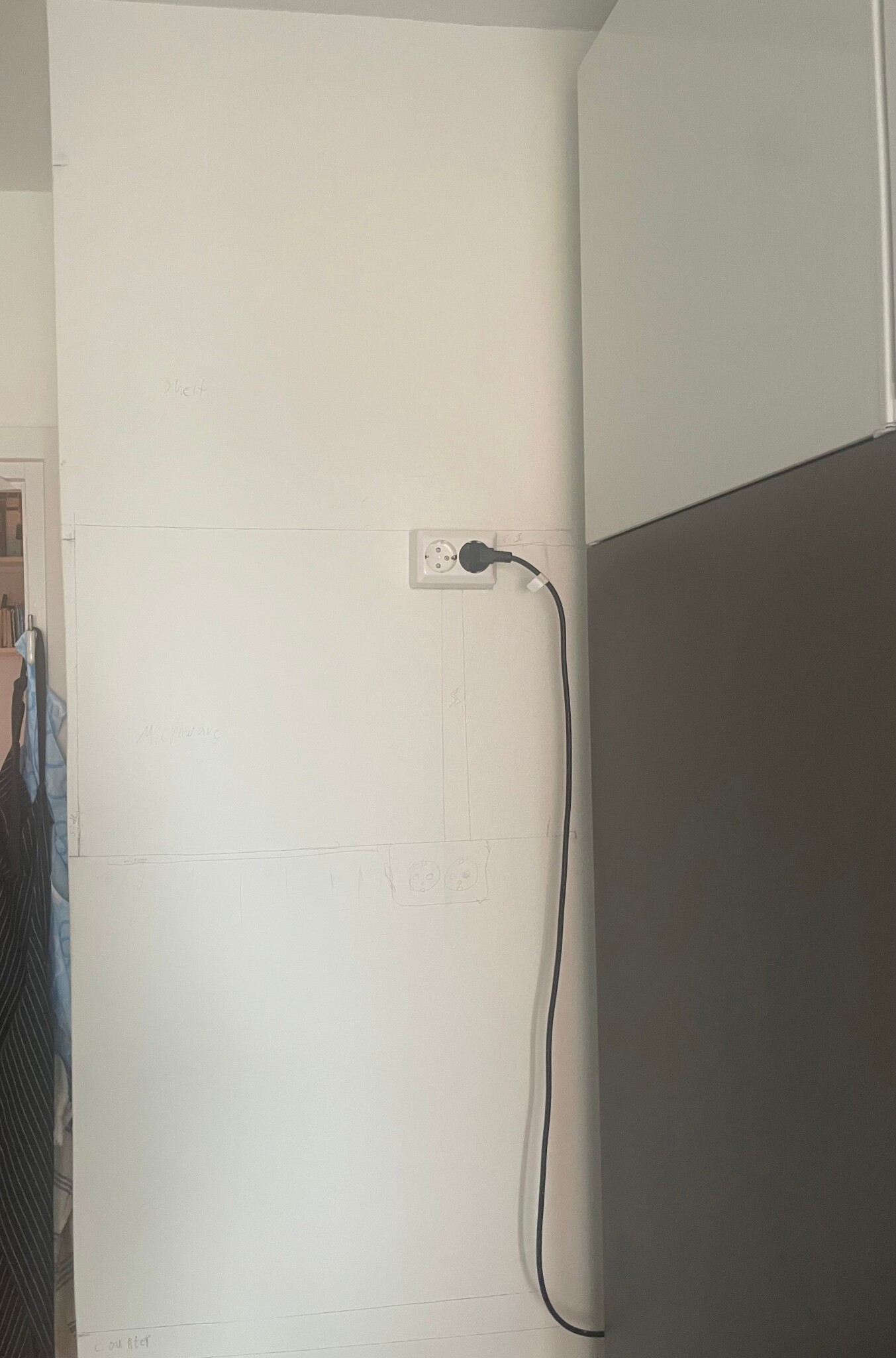

Sort tack för svaret!
Nu har köket kommit och det kommer att få plats, men det blir lite trångt.
Jag märkte dock att det går att installera skåpen utan skena; då skulle man kunna skippa vänster täcksida.
Frågan blir då hur stark plugg/betongskruv man behöver för att fästa skåpen på endast två punkter.
Jag är osäker på om det är betong, lättbetong eller tegel i väggen; det har krävts en del kraft att borra med en borrhammare. Antar att det säkraste sättet att testa är att borra ett provhål.

Man behöver inte borrhammare för lättbetong eller tegel. Jag är inte rätt person att råda någon om lämpliga plugg och skruvar.
Den här sidan tror jag kan hjälpa dig lite på vägen: https://www.bygghemma.se/reportage-och-guider/plugg-betong/
