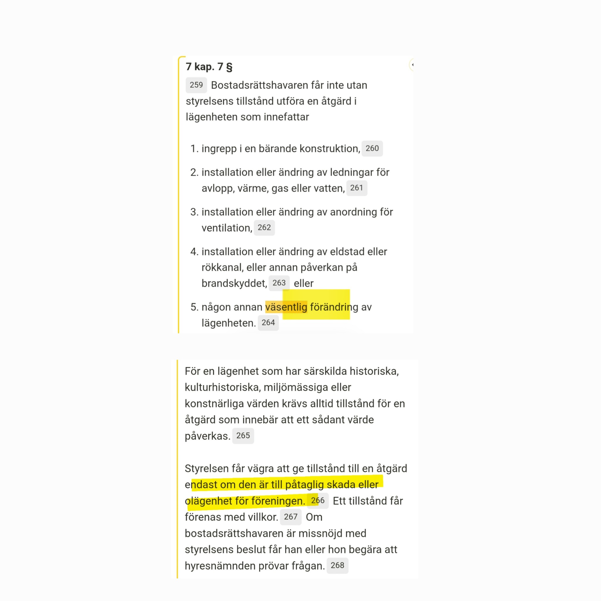

Det är INTE möjligt för en BRF att besluta att tillståndsplikten ska vara mer långtgående än vad som följer av BRL (prop. 2021/22:171 s. 70). Stadgarna kan dock vara av betydelse vid bedömningen av om tillstånd ska beviljas.
Jag har läst på lite (förarbeten, lagkommentar, ett par avgöranden), och kan konstatera att innebörden av första stycket femte punkten är allt annat än glasklar.
Av lagkommentaren framgår:
"Innehållet i femte punkten motsvarar den tidigare tredje punkten. Där anges att tillstånd krävs för “annan väsentlig förändring” av lägenheten.
I förarbetena till 2003 års ändringar anges att ändringar av sådana ledningar eller kanaler som föreningen enligt 12 § svarar för normalt är hänförliga till förevarande punkt. Ett annat exempel som anges är förändringar som innebär att en lägenhets karaktärsdrag inte beaktas eller att dess kulturhistoriska värde inte tas tillvara (numera andra stycket). Slutligen anges i dessa förarbeten att åtgärder som t.ex. innebär förflyttning av väggar som saknar bärande egenskaper och som tillhör lägenheten typiskt sett inte bör vara en väsentlig förändring.
Men begreppet väsentlig förändring finns kvar och således, åtminstone delvis, de tidigare påtalade tolkningsproblemen. Saken blir inte enklare av att innebörden av denna punkt över huvud taget inte kommenteras i förarbetena till ändringarna år 2023. De innebär alltså bl.a. att vissa ytterligare kanaler m.m. omfattas av de tidigare punkterna."
Det fortsätter, men är inte av relevans för diskussionen.
Numera gäller att föreningen ska ge tillstånd om inte åtgärden är till påtaglig skada eller olägenhet för föreningen.
Som exempel på sådan åtgärd anges i prop. 2002/03:12 förändringar av en lägenhets karaktärsdrag – t.ex. genom en ändrad planlösning – som gör att lägenheten kan bli svår att avyttra. MÄRKLIGT!
I prop. anges vidare att föreningens stadgar kan vara av intresse när det gäller att avgöra vad som kan innebära påtaglig skada eller olägenhet för föreningen.
Jag har lagt en liten stund på att försöka bilda mig en uppfattning om när tillstånd krävs enligt 7 kap. 7 § BRL. Särskilt då enligt första stycket femte punkten. Det enda konkreta jag kommit fram till vad gäller femte punkten är att det är oklart när tillstånd krävs enligt den punkten.
Dock kan det vara aktuellt vid tex. ingrepp i ledningar eller kanaler som föreningen svarar för enligt 7 kap. 12 § och som inte omfattas av första stycket andra punkten.
Givet de omständigheter TS delat med sig av tror jag inte att TS behöver oroa sig för de ev. konsekvenserna av att köra på utan tillstånd. För jag TROR inte att tillstånd krävs.
Omnämnandet av planlösning i förarbetena (se ovan) får mig dock att fundera (när ska tex en ändring i planlösning utan ingrepp i bärande konstruktioner betraktas som en "väsentlig förändring"?).
