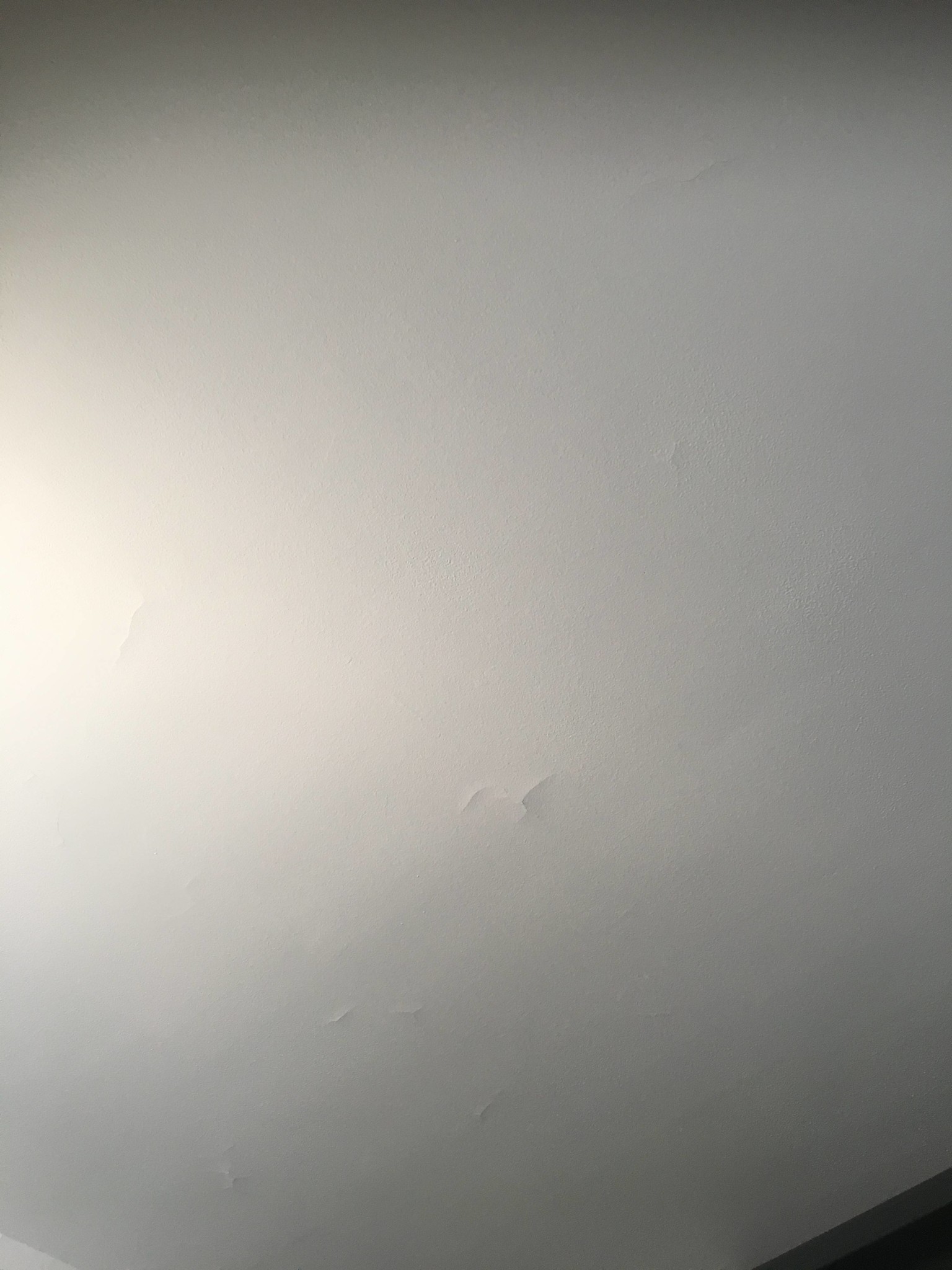

Vi har börjat få sprickor i vårt innertak som har uppkommit mer o mer under året som gått.
Jag är lite sugen på att sätta upp innertak i antingen panel 13x120 finsågad eller typ huntonit innertak.
Problemet är att det är betong i mellanbjälklagen där även rören till elementen och kall/varmvattnet går till. Vill ogärna få hål på nåt av dessa.
Fanns det en standard förr på vilket djup man la dessa rör? Tex att det finns 50mm från taket innan rören kommer eller kan de ligga huller om buller?
Huset är ett 4-vånings lägenhetshus.
Kan man limma upp tex 28x70 gles med ett monteringslim? Tex casco superfix+\pl600

När är huset byggt?
1982

Går verkligen tappvatten och radiatorvatten horisontellt i bjälklagen? Om så är fallet borde dessa gå närmare över- än undersida på bjälklaget. Hade det varit ett äldre hus hade man bara gjort genomföringar.Jag tror inte det ska vara problem med ett undertak.
Nu var inte jag i byggbranschen på 80-talet, men plattbärlag började ju komma ett tag innan. I.s.f. har du ju minst 50 mm.
Detta borde du visserligen ändå ha då det oavsett dragits på underkantarmeringen.
Infästningar på 25-30 mm finns ju mängder av.

Som C.Ludin skriver, oberoende av bjälklagstyp kan du alltid göra 30 mm djupa infästningar.

Det är dålig projektering när inte kanalisationen är bättre strukturerad. Men infästning i bjälklagets undersida är rätt säker ändå.
Vet ej hur det taket monteras men om man fäster längs en långsida får man anpassa cc mellan profilerna så det passar det man monterar.
Man kan fästa takgips i det systemet så vikten borde inte vara något problem.
Kontakta Lindab direkt så får du säkert tips på hur göra.
