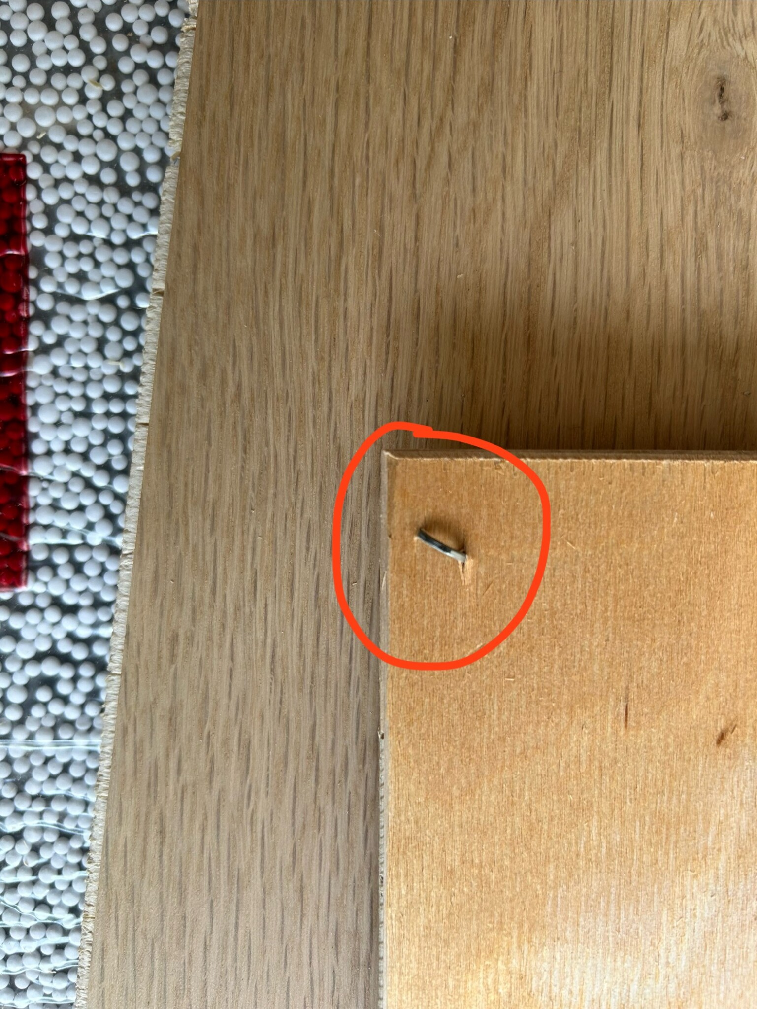

Kanske inte att ett parkett golv är dåligt. MEN många undrar sannolikt vad det är för några klåpare, som spikar fast ett parkettgolv. Än värre då det dessutom ligger golvvärmerör under.D Daniel 109 skrev:

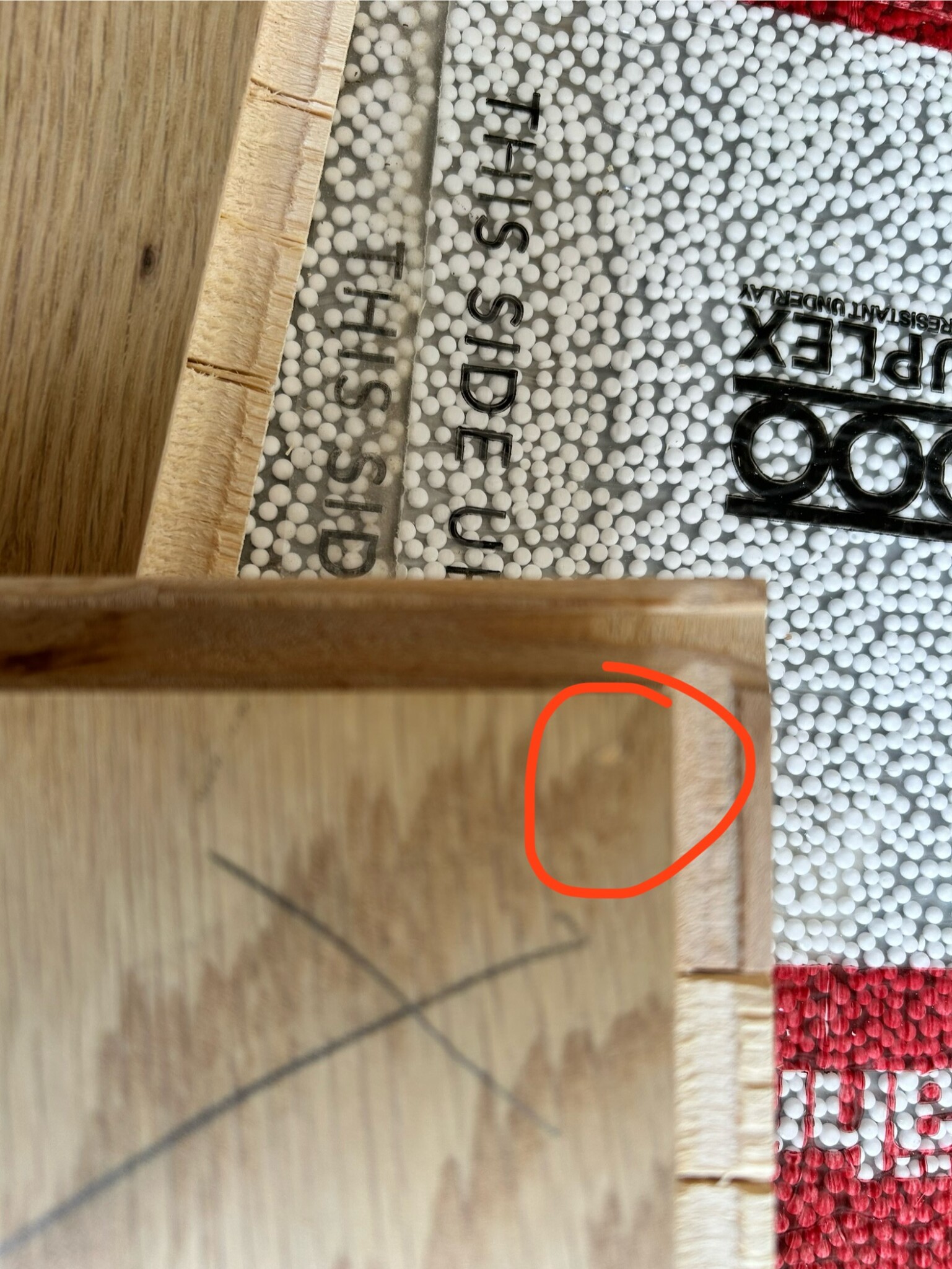

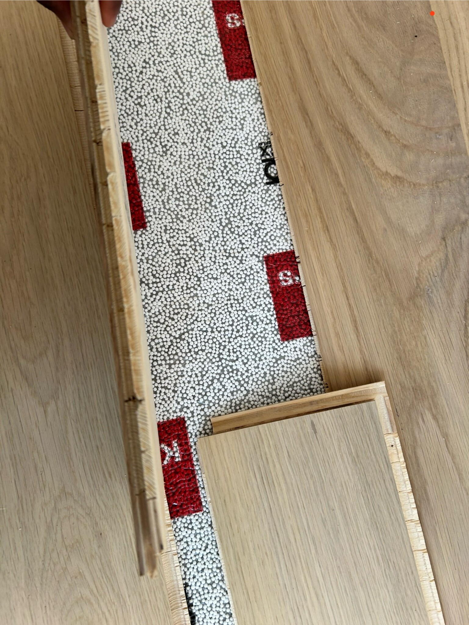

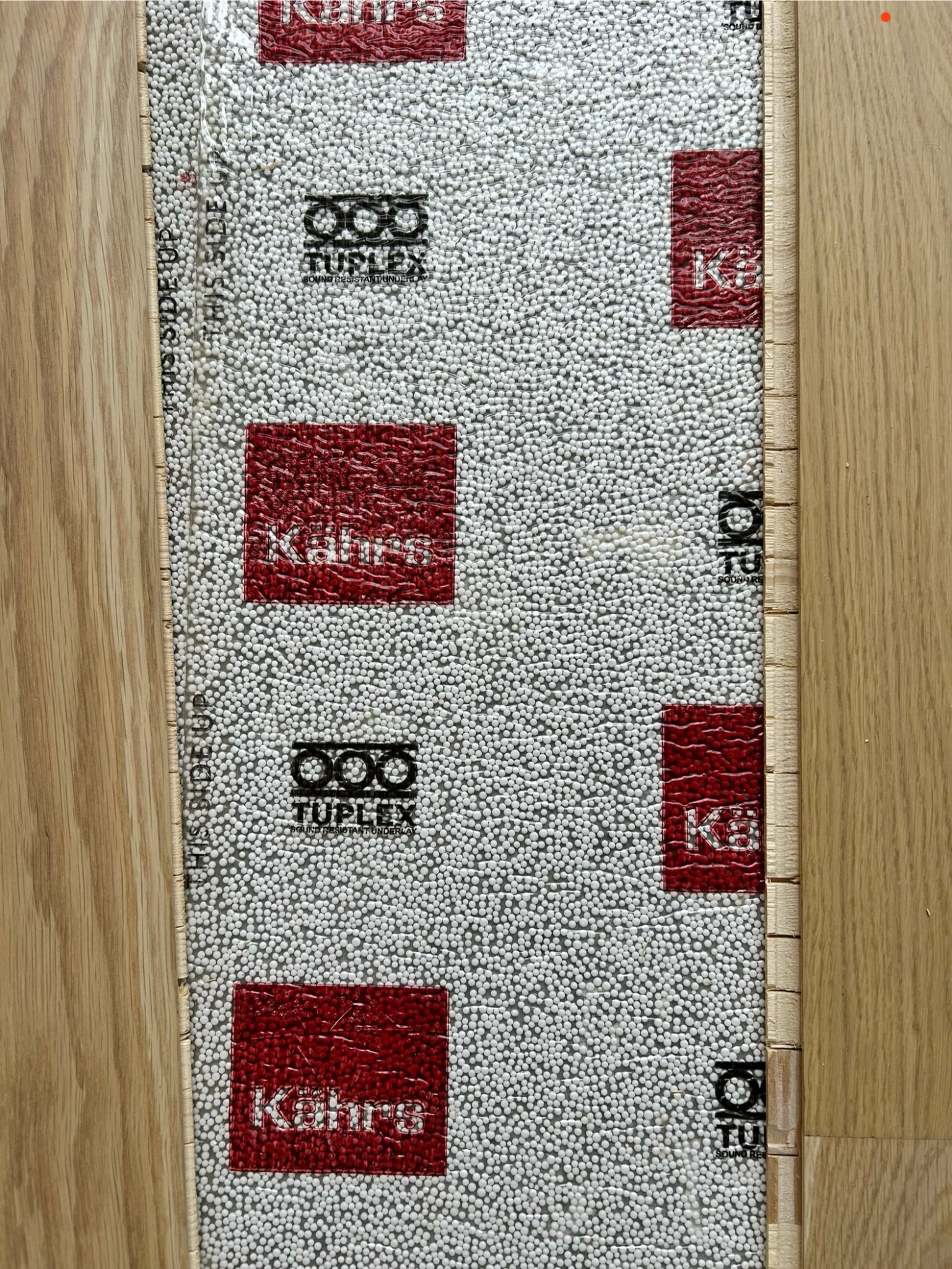

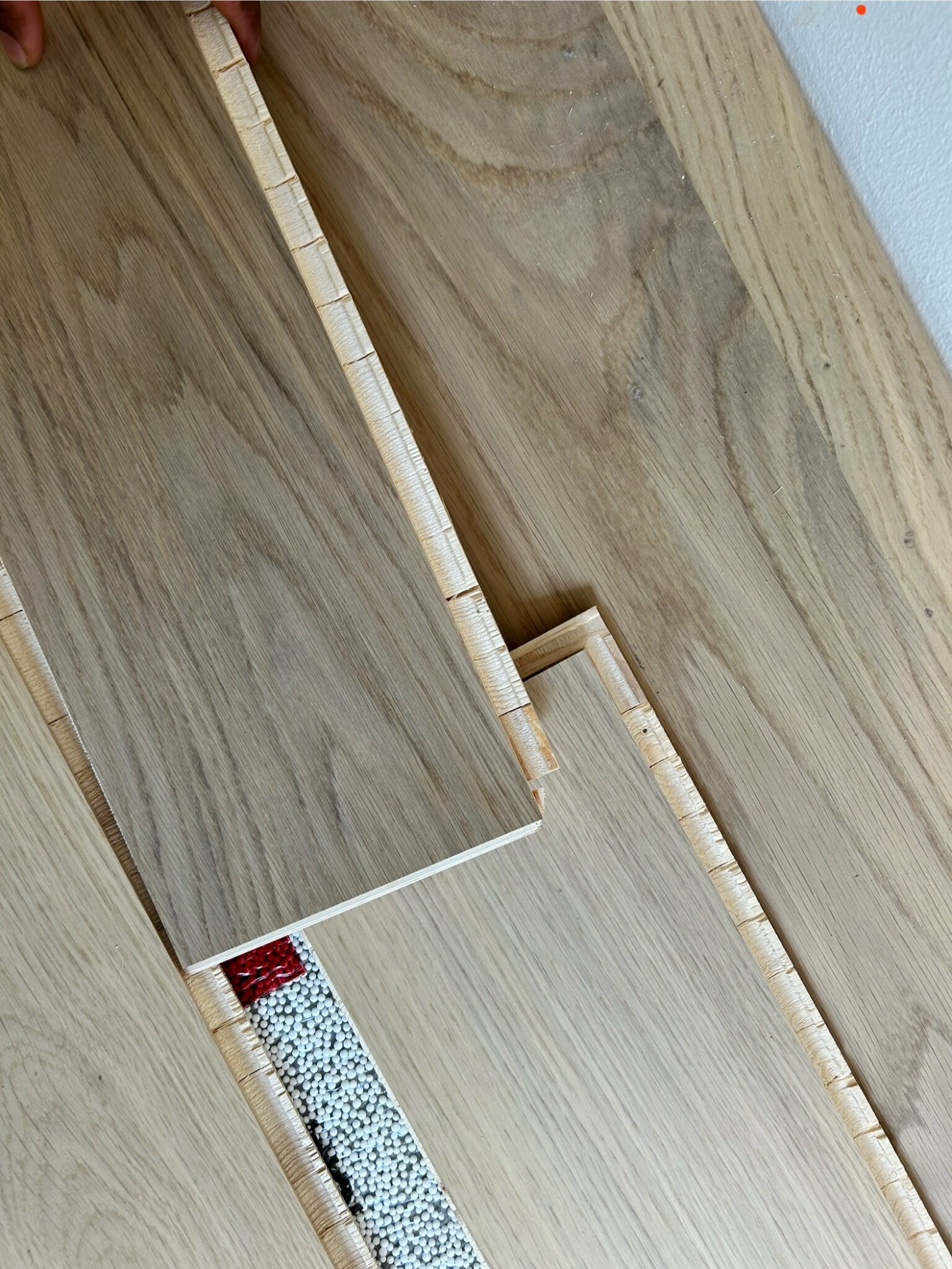

Efter många samtal och hot är de äntligen här för att byta golv. 🤩👍
De har markerat de skadade brädorna och levererat nya brädor att ersätta de skadade med. Här är några bilder på parkettgolvet, spiken de har använt och vad som finns under parkettgolvet.
