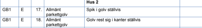

För två veckor sedan avslutade vi den tvååriga besiktningen (Pararet). Och jag påpekade golvfelen: 1) trasiga hörn, 2) spikar, 3) skador, 4) dåligt lagade skador.
Inspektören gjorde följande kommentar i den tvååriga besiktningsrapporten: 1) Spik i golv ställvis och 2) Golv rest sig i kanter ställvis.

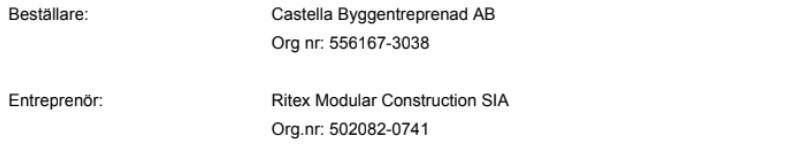

Det kommunicerades att alla fel från den tvååriga besiktningen skulle åtgärdas denna vecka. Och jag bekräftade med företaget vi köpte huset av (Castella Byggentreprenad AB) att golvet skulle åtgärdas. De sa specifikt att ett team på tre skulle komma och laga golvet under en vecka.
Men idag dök ingen upp från Entreprenör-Ritex Modular Construction SIA. Jag sprang in på en av arbetarna som höll på att laga grannens hus och frågade honom när de skulle laga vårt hus och han lovade senare i veckan. När jag frågade specifikt om golvet svarade han att de skulle dra ut spikarna och täcka det med "lite spackel".
I det här skedet är jag så arg att jag ringer Castella Byggentreprenad AB och kräver att jag behöver en bättre lösning än att laga med lite spackel. De har försäkrat mig om att skivorna kommer att bytas ut och det var vad Ritex kommunicerade till dem.

Är inte detta åtgärdat ännu? Det är nästan otroligt att de lyckats dra ut på det så länge. Som du säger, ska du inte nöja dig med utdragna spikar, och lite spackel. En snickare, värd namnet, förstår att det golvet är bortom räddning. Enda lösningen är att riva ut det, och lägga ett nytt golv. Jag tror inte heller att du har fått det golv, som du har beställt/betalat för. Det där är inget parkettgolv. Det är den absolut billigaste typen av klickgolv som går att hitta. Dessa går inte att slipa, eller göra några lagningar i. Men framförallt undrar man vem som har gjort vad. Är det han som har lagt golvet, som tyckte det var vettigt att spika fast det i hörnen? Eller han som lade bitar/skivor med trasiga hörn, och skador på ytan, eller har detta tillkommit senare? Men alla på hela företaget tycks ju vara kompletta idioter som inte fattar att golvet är skrot, och att det är fellagt .stavee skrev:
