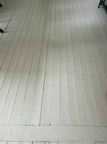

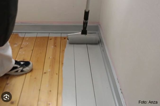

Jag renoverar ett hus från 1912 och försöker skapa ett hem med gammaldags charm och moderna tekniker (dolda så mycket som möjligt).
Jag behöver byta hela golvet på nedanvåningen, ca 150kvm, det är idag 5 olika golv så ett jämnt golv skulle ge mycket mer helhet. Dagens undergolv är tyvärr inget som kan användas.
Att renovera är redan dyrt! Och golv är oerhört dyrt! Så jag letar efter alternativ.....
Nedan bilder på målade skugolv (typ) är något som skulle passa jätte bra, och jag tänkte att man borde kunna få till det relativt billigt......men hur jag än vänder med obehandlat virke, blir det ändå mycket pengar!!
Någon som har en ide för att uppnå detta för en billig peng? Jag funderade även på att köpa plywood skivor och kapa i längder.....men plywood är också dyrt!!

Billigast torde vara någon form av tunt spontat virke (tex 95x17mm råspont, kostar ca 10-11kr/lpm vilket torde bli ca 110-120 kr/m2), men då får du torka det själv (till rätt nivå: Om du låter det ligga i innermiljö kommer det ju blir rätt till slut) och sen slipa och måla.
Dessutom är frågan hur mycket spill du får då det ofta är rätt kvistigt när man har såpass billigt virke, och det kan nog finnas andra utmaningar också (se tråden nedan tex). Det förutsätter också att du har undergolv, för 17mm råspont skulle svikta rejält om man lade det även cc60 på regelverk.
Du kan ju ta det rum för rum så får du lägga en tröskel eller annan "tvärlösning" mellan rummen sen. Just 17x95mm råspont kommer nog finnas kvar...
