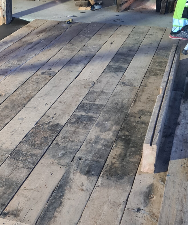

Vi ska rädda vår handelsbod från 1850. Bland annat har golvet ruttnat bort. Vi vill sätta in ett golv med grovt virke som håller länge, där folk går med skor. På bilden ser ni bodens tillhörande Lada där vi lyckades rädda det mesta av det gamla golvet, sponten fick vi offra i processen, men vi satte in med några mm mellanrum, det fungerar bra när det rör sig. Så "vackert" golv som i Ladan blir svårt, men hur nära kan vi komma?
1) träslag?
2) behandling?
Detta golv planerar vi lägga på en modern mullbänk med hasopor ända upp till virket. Detta får gärna utmanas :-)

Gran har varit det vanligaste för trägolv i gamla byggnader, furu har också använts. Furu är lite hårdare. På bilden är det gran.
Båda går bra att såpskura för att få en slitstark och fettavvisande yta.

Det mest gammaldags utseendet får man när man gör ungefär som förr. Hugger grova granstockar i tillräckligt långa lämgder så man inte behöver skarva. Sågar två tum tjocka plankor rätt genom stocken. Kantar dem kilformigt och så knappt som möjligt så att allt har olika bredder och så brett som möjligt. Sedan stabbar man dem och låter lufttorka över ett sommarhalvår.
Sedan hyvlar man dem på flatsidorna med rikthyvel och planhyvel så de blir raka och plana. Kanterna hyvlar man antingen med rikthyvel eller med elektrisk handhyvel
Om man vill ha spontat golv fräser man honspont i alla kanter med vertikalfräs. Och hyvlar upp lämpliga ribbor att använda som lösfjädror.
Sedan oxhyvlar man översidan på plankorna för hand. Så som de gjorde förr.
Sedan sätter man in golvet. Om inte fogarna är täta längs hela plankan så hyvlar man litet på kanten tills det är tätt. Går bäst med elektrisk handhyvel. Golvet skall vara tätt! Så skulle det vara förr. Skulle man på 1800-talet ha lagt in golvplankor med några mm springor så skulle man ha åkt ut från bygget omedelbart med slutlikviden i handen.
Vanligen lägger man in hela golvet löst. Om golvet inte är spontat så dymlar man plankorna i varandra i kanterna så de skall ligga stilla. Om det är spontat håller ju spontarna och lösfjädrorna styrning på det.
När glipor börjar uppstå efter ett halvår eller år så så kilar man ihop hela golvet så det blir tätt och fyller ut glappet som uppstår mot väggen med en ribba.
Sedan kan man antingen spika fast hela golvet i bjälkarna med fyratumsspik rätt igenom eller låta det ligga löst. Beroende på vad som är lokal tradition. Här ligger golven löst.
Efter en tids användning är det bara kutterslagen efter hyvelmaskinen på undersidan av plankorna som avslöjar att det här golvet inte är insatt på 1800-talet.
Arbetstidsmässigt så är det enklare än det låter. Skedena är många men allt är bara rakt fram utan konstigheter så arbetet flyter bra. Råmaterialet är billigt så man har råd att lägga ned litet arbetstid.

Bara en fundering. Om man lägger ett massivt golv och inte har nån halvcentimeters fri distans mot väggarna, är inte risken då att när golvet sväller så trycker det ut väggarna? Blir ju en himla kraft.
Om man har ett timmerhus med någorlunda friska knutar så det sitter ihop så trycks istället plankorna in i varandra och får bara tätare passning mot varandra. Fast man brukar som sagt låta golvet ligga ett halvår eller år så det får acklimatisera sig innan man kilar ihop det.

Tack Heimlaga! Ska överväga kilsågat grangolv 👌"på riktigt sätt". Åsikt om "modern mullbänk"?
Jag har fått uppfattningen att det fungerar bäst om man har först ett papper och sedan 5 eller 19 cm linull eller Hunton ull direkt under plankorna. Annars krasar det bara i hasoporen när man går och så blir det lätt kalldrag under plankorna.
