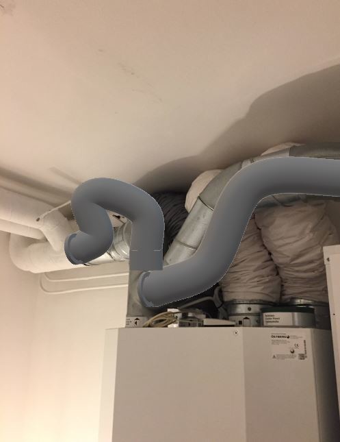

Jag har ett likadant aggregat som installerades för 2 år sedan. Byggde om det innan jul och satte flex-ljuddämpare https://www.soliduct.se/fl-125-1200-plast/p-902.htm på allt utom friskluftintaget. Sedan satte jag de hålade polyetenskumdämparna (de som du visar i bild) i början och i slutet på varje rör. Heru har misslyckats med att ta bort stomljudet som kommer från själva aggregatet. Vinandet ("luftljud") är lätt att få bort, men det som tjuter är stomljud. Jag har försökt med annan upphängning av agggregatet också, men utan resultat. Tipset att kapa/sätta flexljuddämpare (som du ska böja i zig-zag) är en åtgärd som funkar. Kolla på min skiss. Du har ju plats till detta! Med dessa åtgärder kommer du att få ner ljudet i systemet. Om det är direkt ljud från rörn, kan du bygga in dem i lådor och isolera med stenull.

Heru 95 T EC nyinstallerat. Bättre luftcirkulation jämfört med gamla aggregatet (Fläkt Woods RDKG). Själva maskineriet väsnas mindre också.
Dock så väsnas det mer i alla till- och frånluftskanaler samt don ("standardläge" valt= 20 % motorkapacitet). Aggregatet är för max 170 kvm, vårt är 119. Våra tilluftskanaler är 75 mm i diameter. Jag har ställt om aggregatet till "minimumläge" och motorerna går på 10 %, låter då något mindre men hoppades på knäpptyst tilluft i sovrum åtminstone. Montören har använt ljuddämpade rör förutom på frånluftsrören (se bild). Verkar tätt i skarvarna mellan rören (känner ingen luft och hör inget).
Vad kan det bero på och hur kan det förbättras, t.ex. kanske justera frånluftsdonen?
Kan det vara att Herus "minimumläge" är så pass mycket starkare än vad gamla RDKG ens klarade och att den starkare luftcirkulationen ger upphov till mer ljud helt enkelt? Detta ihop med de smala 75 mm rör jämfört med dagens 100/125...
i Min anläggning har jag 200 rör som stam och 125 don på både tilluft och frånluft. 75 mm är väldigt litet och det är klart som Pelle att det blir luftljud i rören. Installatören borde ju ha kompetensen att bedöma åtgärder bäst kan man tycka. Kag har än så läge hyfsad hörsel vid 46 och kan på vissa platser i huset höra ventilationen sent på natten/tidigt på morgonen. Men jag får anstränga mig och stå på lustiga platser i huset. Att montera atmaflex i kanalen måste vara ett försök i desperation för att hen inte vill rekommendera böket med att montera ljudkällor och eventuellt större kanaler. Jag har en vän som bytte sitt köks aggregat emot ett nytt som blev så nöjd över att ljudet minskade så dramatiskt. I mina öron dånar det fortfarande men jludstörnigar är hu relativa.
Montera fasta ljuddämpare, betydligt bättre än flexibla, swegons cla är bra.

Jag har ett heru som är luftmässigt tyst, men jag får ett stomljud vår och höst ca 30-45 s per minut när rotorn (tror jag) rullar och stannar till.
Vajer är en helt vanlig vajer, isolatorn köpte jag på vibratec efter rådgivning från en akustiker. VE111-03 hette den om jag minns rätt (kolla deras hemsida).
Östberg föreskrev då att man skulle lägga aggegatet på en isolerskiva vilket jag först gjorde men det förstärkte stomljudet vilket akustikern inte var förvånad alls över så förstår inte varför de föreskrev det.

Om det är för mycket luft i alla tilluftsdon hade det kanske varit bättre att sätta strypningen på intaget till aggregatet och då minska luftflödet i alla don och slippa risken med ljud från strypning precis för tilluftsdon.
Är det gamla fyrkantiga tilluftsdon med en filtermatta i? Ser ut som Bahcos gamla tilluftsdon, till dessa har det funnits en strypning man kan sätta i donet med packning och små perforerade hål (vet ej om den tillverkas längre).
Har du något luftflödesprotokoll hur mycket luft det är i kanalerna? (om det är luftljud p.g.a. hög hastighet du hör)
Om det är aggregatet som låter så är det ljuddämpare som gäller.
Det är Bahcos gamla ja det stämmer. Tyvärr inget protokoll. Jag tror det är luftljud, kanalerna är ju bara 75 mm i diameter... :/
Vad är stomljud? Tack för den fina skissen! Om det är direkt ljud från rören så hjälper inte flexdämparna? Befintliga rör som går ut i huset är inbyggda i lådor, menar du att om jag isolerar med stenull så kommer det göra skillnad, även om det är luftljud orsakat av trånga kanaler?banjoragge skrev:
Jag har ett likadant aggregat som installerades för 2 år sedan. Byggde om det innan jul och satte flex-ljuddämpare [länk] på allt utom friskluftintaget. Sedan satte jag de hålade polyetenskumdämparna (de som du visar i bild) i början och i slutet på varje rör. Heru har misslyckats med att ta bort stomljudet som kommer från själva aggregatet. Vinandet ("luftljud") är lätt att få bort, men det som tjuter är stomljud. Jag har försökt med annan upphängning av agggregatet också, men utan resultat. Tipset att kapa/sätta flexljuddämpare (som du ska böja i zig-zag) är en åtgärd som funkar. Kolla på min skiss. Du har ju plats till detta! Med dessa åtgärder kommer du att få ner ljudet i systemet. Om det är direkt ljud från rörn, kan du bygga in dem i lådor och isolera med stenull.[bild]
Fick inget protokoll tyvärr, han hade med sig något mätinstrument för mätning av luftflöde. Du menar att motorhastigheten ska vara högre än 30 resp 45 procent?K kruset skrev:
Gamla agget drog inte ett skit, knappt att det klarade av att hålla toapappret mot frånluftsventilen... Denna ljuddämpare finns ju inte för 75 mm rör :/ Helt jävla otroligt att det inte finns 75 mm adapter med så många hus som har dessa gamla mått på sina spirorör.S StefanP skrev:Montera fasta ljuddämpare, betydligt bättre än flexibla, swegons cla är bra.
