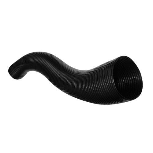

Finns ju såna här flexrör ”problemlösaren” (se bild) som man kanske kan använda som övergång, dock osäker på hur väl det passar i sammanhang med ventilation.

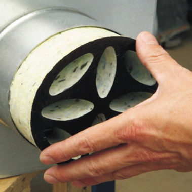

Tror jag provar med att installera några ljuddämparinsatser som sista försök att få ner ljudet, se bild 2.
Luftflödet påverkas inte av att jag tar bort strypningen som är där nu va? Och ljuddämparinsatserna påverkar väl inte heller? Dvs liter per sekund.
  • Svart flexrör som kan användas för övergång i ventilationssystem.
  • Hand som installerar en ljuddämparinsats i ett ventilationsrör.

Inga problem att tejpa en övergång från 75 - 80, det är ju liksom det silvertejp finns för.. ;)

Om det är aggregatet som låter så är det ljuddämpare som gäller.
Problemet i ditt fall är att du måste ha riktiga plåtljudfällor direkt efter aggregatet. En hoptryckt flexibel ljudfälla som på bilden tar inte bort mycket ljud.

De där vita du har på av och intagsluft, likadana ska du ha på tilluftskanalerna. Ca en tusenlapp i investering. De du visat tidigare som är i foam material är absolut sista utvägen. De avger även visst ljud själva även om de tar bort fläktljudet.
