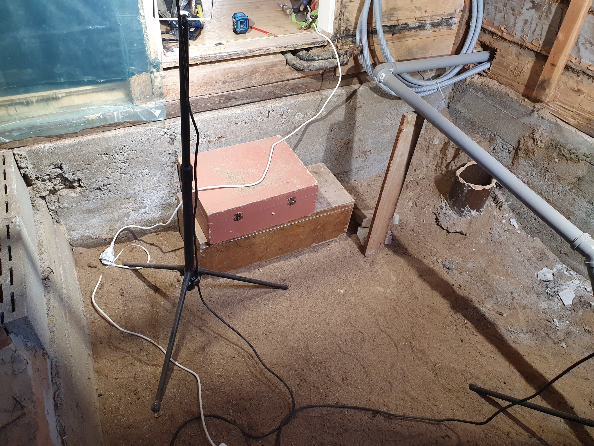

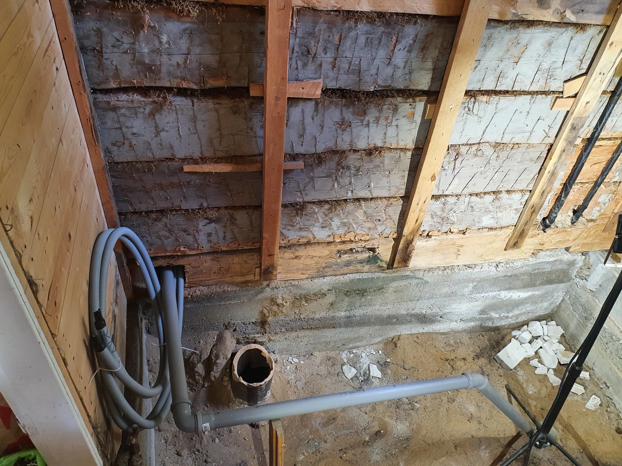

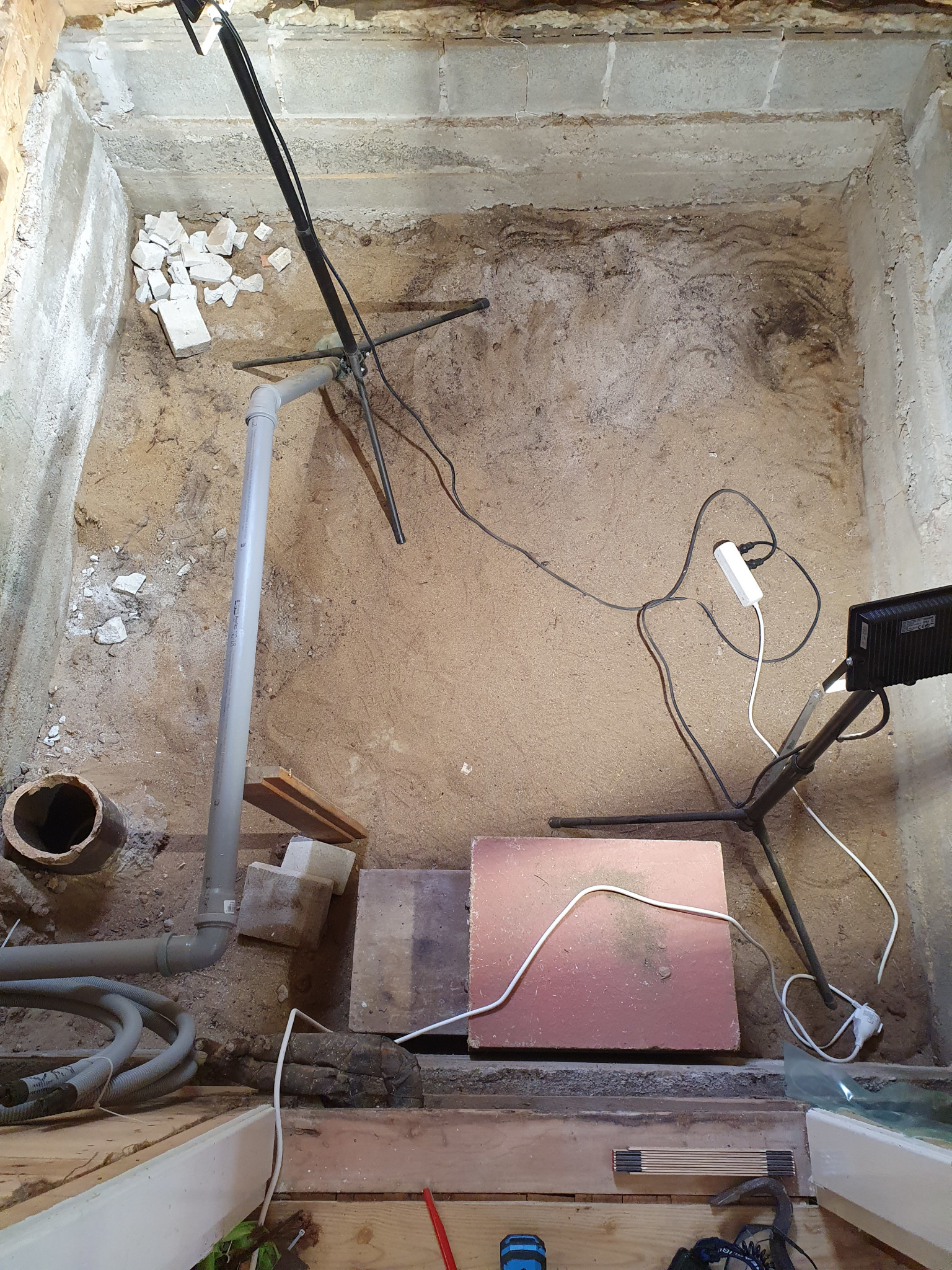

Håller på med renoveringen av badrummet i sommarstugan. Eftersom vi skulle byta både avloppsanläggning och stammar så bilades det gamla gjutna golvet upp och skräpet under grävdes ut till jag kom ner till sand.
Nu vill jag ju gärna ha ett nytt golv på plats och behöver råd på en bra metod.
Hur hade ni gjort med följande förutsättningar?
Timmerhus, renoverat på slutet av 50-talet.
badrummet är ca 2,3 x 2.2m
Tänker inte ha varken klinker eller golvvärme, plastmatta duger gott.
En kollega föreslog att jag sätter plintar och reglar upp golvet på dom.. Bra eller dåligt?
Hur många plint behövs i ett badrum av den storleken i så fall?
Två av väggarna är ytterväggar, ska jag isolera betongsockeln på dessa väggar och med vad? (de var isolerade med någon träfiber/cementskiva, 4-5 cm tjock.)
Någon mening med att lägga leca på sanden efteråt? Plast? grus? Något annat och varför?
Bild av ett pågående badrumsrenoveringsprojekt med uppbrutet golv, synliga avloppsrör och råa timmerväggar.
Uppgrävt badrumsgolv i renoveringsfas med synligt avloppsrör och ledningar.
Renoverat badrum med uppbilat betonggolv och synlig sand, avloppsrör och byggmaterial.
Beroende på hur tjockt skikt hade jag nog fyllt upp med EPS betong och flytit färdigt golv snarare än att regla upp nytt golv.
