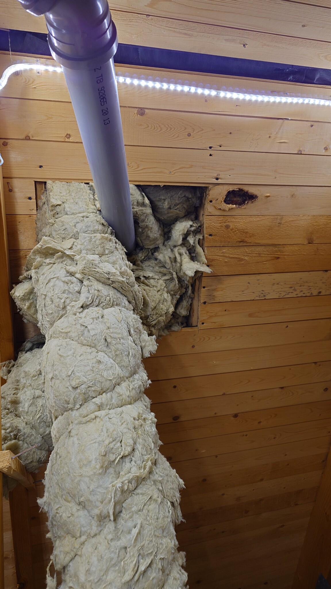

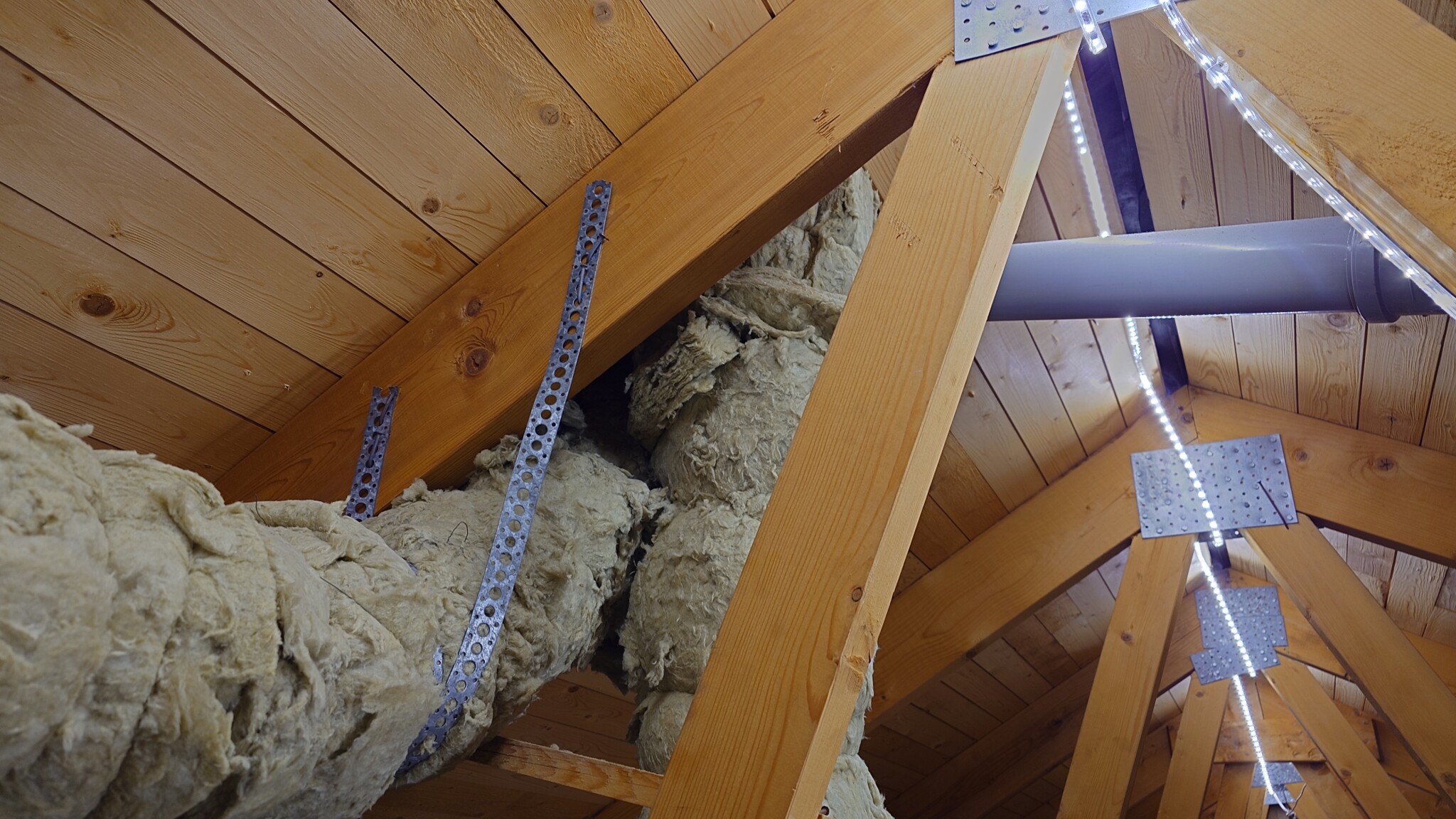

Vi har byggt till huset med bland annat ett nytt badrum. Nu undrar jag hur vi bäst gör med frånluften. Befintligt badrum och tvättstuga har fläktar i taket som blåser ut luften genom ett rör på vinden och upp i en huv. I samma huv går även luftningen för avloppet upp.
Där är ganska trångt upp i huven. Vad är enklaste, billigaste resp bästa lösningen att lösa frånluften?

Måste du ha en fläkt på taket till varje frånluftsrum? Kan du inte koppla in dig på samma befintlig frånluftskanal till nya rummetM Molnius skrev:Vi har byggt till huset med bland annat ett nytt badrum. Nu undrar jag hur vi bäst gör med frånluften. Befintligt badrum och tvättstuga har fläktar i taket som blåser ut luften genom ett rör på vinden och upp i en huv. I samma huv går även luftningen för avloppet upp.

Har noll koll på detta så det kan finnas fler och bättre alternativ, då tar jag gärna tips på det också. Lägger med två (kanske inte jättebra) bilder på där rören går in i huven. [bild][bild]
Fläktar
Kanalfläkt på vinden som tar luft från alla rum hade jag valt alla dar i veckan. Jag hade dessutom kopplat denna till fuktsensorer så att den kör extra snabbt när någon duschat/badat för att snabbare torka ur rummet. Här hade man naturligtvis kunnat tänka sig att därför ha separat fläkt per badrum, men de pengarna får du aldrig igen.
Befintliga fläktar är alltså vanliga badrumsfläktar som sitter i innertaket i resp rum och blåser ut luften i en kanal som går ut i en huv på taket. Jag har gärna en fläkt för alla rum på vinden istället men hur ska jag koppla ihop rören då det är ju redan rätt trångt med de rör som går ut där idag.H Håbbe01 skrev:
Vad ska jag ha för fläkt isåfall? Vad kostar det att köpa och installera en sådan på ett ungefär? Kan jag dra rören själv eller är det en försumlig kostnad att låta någon som kan göra det istället?pacman42 skrev:
ok trodde det var en fläkt på taket och inte badrumsfläktarM Molnius skrev:Befintliga fläktar är alltså vanliga badrumsfläktar som sitter i innertaket i resp rum och blåser ut luften i en kanal som går ut i en huv på taket. Jag har gärna en fläkt för alla rum på vinden istället men hur ska jag koppla ihop rören då det är ju redan rätt trångt med de rör som går ut där idag.

Jag kom på att jag skulle ta bilder efter att jag duschat och bytt om efter en lång dag krypande på vinden så jag ville inte gå upp igen utan tog dem bara från vindstrappan (vars installation var en av anledningarna till att jag krupit runt där). Ska se om jag kan få till en bättre överblicksbild idag.Dede77 skrev:
Förståeligt, jag var inte supertydlig.H Håbbe01 skrev:
Är det typ en sån här fläkt man ska ha (med rätt rördimension)? https://www.luftbutiken.se/kanalflaktar/10377-ostberg-ck-200-a1-ec-y1-kanalflakt.html Sätter man då den uppe i huven och låter ett rör gå ner från den där jag sen sätter två t-kopplingar för att koppla in de andra rummen? Hur funkar det om man vill ha fuktstyrning så att det drar igång med lite högre fart när någon duschar t.ex?pacman42 skrev:

Ja, eller någon av de andra modellerna i den kategorin i samma butik. Jag hade valt en som monteras i bjälklaget, mindre risk för ljud då.M Molnius skrev:Är det typ en sån här fläkt man ska ha (med rätt rördimension)? [länk] Sätter man då den uppe i huven och låter ett rör gå ner från den där jag sen sätter två t-kopplingar för att koppla in de andra rummen? Hur funkar det om man vill ha fuktstyrning så att det drar igång med lite högre fart när någon duschar t.ex?
Två Y-kopplingar hade jag valt, inte T (luften gillar inte att svänga snabbt, blir lätt oljud då).

Har fortsatt läsa på om detta nu och diskuterat lite med Chat GPT och skulle vilja stämma av lite saker för att säkerställa att de stämmer
Rören jag har idag är på 160mm från badrum och tvättstuga. I nya badrummet tänker jag då sätta ett nytt 160-rör. Sen tänker jag följande kopplingar:
1. Efter ca 2m på röret från tvättstugan och 4m från nya badrummet kopplar jag ihop dessa rör i en Y-koppling (hittade några sådana till slut, de kallades fortfarande T-rör med tillägget 45 grader)
2. Efter ytterligare två meter kopplas detta nya rör ihop med röret från befintligt badrum i en ny Y-koppling. Sen går det vidare till en kanalfläkt och upp genom huven på taket. Totalt max 3m från koppling till utlopp i huven
Chat GPT tycker att jag i första Y-kopplingen ska låta de två 160-rören gå ihop till ett 200-rör. Däremot kan det 200-röret sen slås ihop med 160-röret från befintligt badrum och fortsätta som 200mm. Vad säger ni om det?
