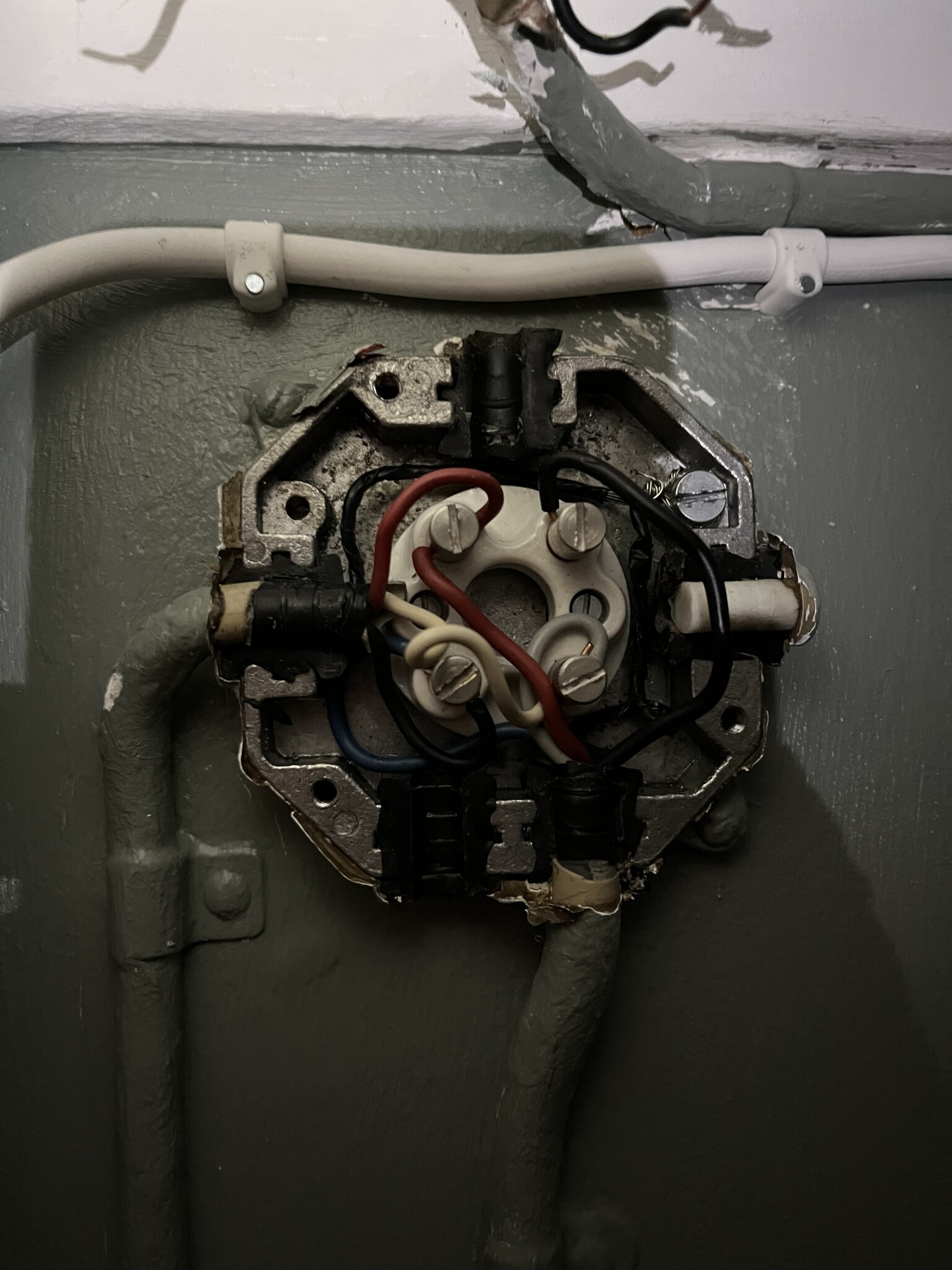

Tänkte koppla in ett nytt eluttag och ta elen från denna dosan.
Den gröna till vänster går till en strömbrytare och den andra gröna är ingående el. Den har ju 5 trådar, blå, grå, röd och svart. Sen en tvinad svart där man virat tejp runt och upp till högra hörnet.
Sen verkar det ju vara någon sorts jord uppe till höger. Där går ihop tejpade kablar. Den röda som går vidare ner till strömbrytaren är inte inkopplad till strömbrytaren.
Går det dra ut el till ett nytt vägguttag från denna ?
  • Gammal eldosan med flera färgade kablar, inklusive blå, grå, röd, och svart, samt isolerad tvinad svart kabel upptill.
Det är fullt tänkbart att det går. Men du måste först ta reda på funktionen av alla trådar. Man kan aldrig lita på färger i en installation är en generell regel. Men den är extra viktig om det finns röda trådar inblandade. Om du följer trådarna och fotograferar i andra änden av båda kanske det går att säga lite mer.
