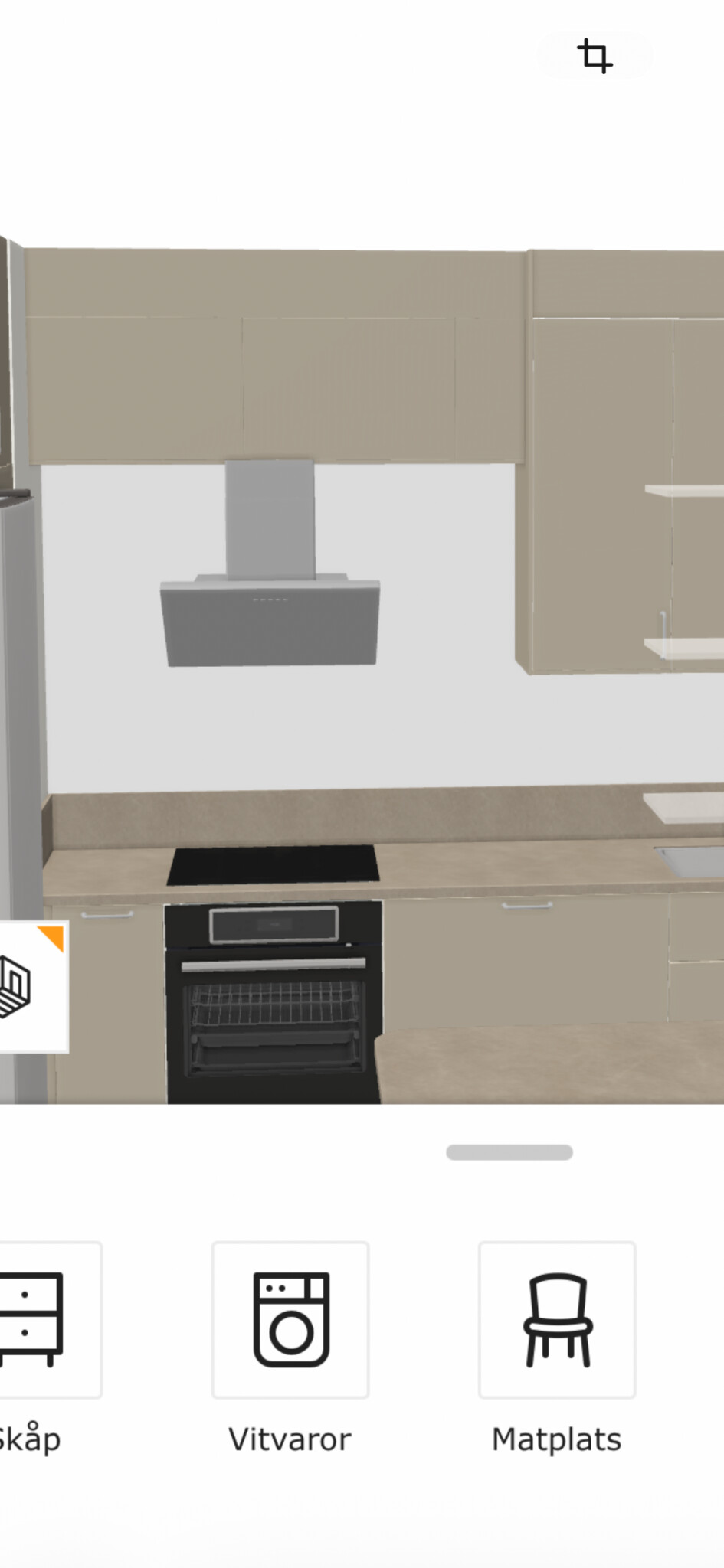

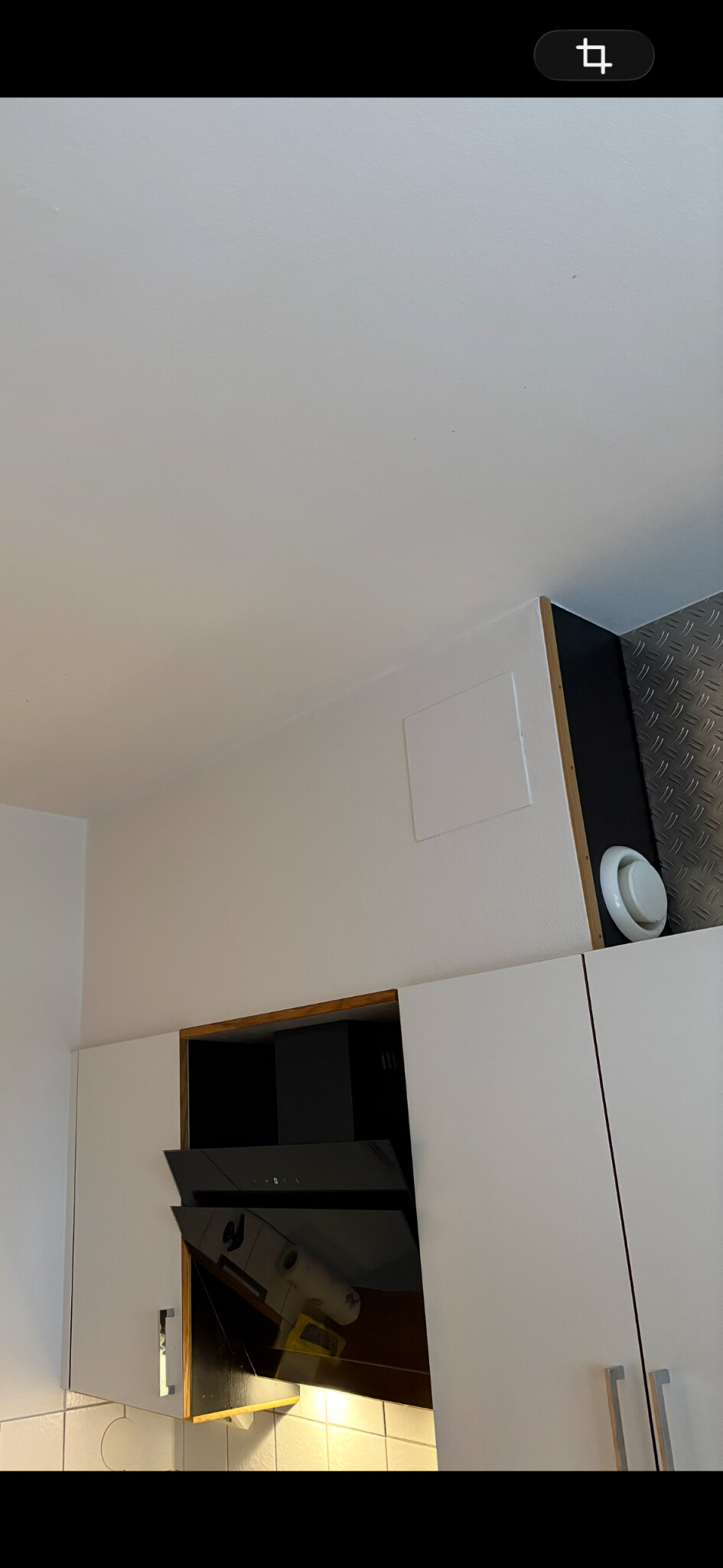

Vi ska renovera köket och vi behöver hitta en lösning med ett frånluftsdon för att få det så snyggt som möjligt. Planen är att frånluftsdonet ska flyttas och sättas på framsidan ovanför fläkten istället, för att kunna sätta överskåp där frånluftsdonet är i dagsläget.
Det kommer sättas en täckskiva från IKEA där frånluftsdonet ska sitta i, men det hade vart trevligt att slippa det mindre snygga vita stora frånluftsdonet som finns i nuläget.
Någon som vet en snyggare lösning och något typ av frånluftsdon som man kan köra med istället för att få det och smälta in bättre?
  • Kök med ett vitt frånluftsdon på vägg ovanför en spiskåpa, omgiven av vita skåp och synliga kakelplattor på väggen.
  • Kök med beige skåp, grå köksfläkt ovanför spis och ugn, diskho till höger. Diskuteras placering av frånluftsdon och användning av täckskiva.

Du kan ju måla donet i önskad färg för att få det mindre synligt. Det vanliga är i alla fall att ventilationsdonet sitter i takanslutningen. Beroende på hur röret går in i vägg/tak kan det behövas en renslucka också.
Har du öppnat inspektionsluckan och sett efter hur det ser ut där bakom?
