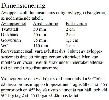

Hej,liten fråga om man ska dra nya rör till tex avtappning badkar, tvättställ är 50 rör okej att använda. jag vill ju inte göra större hål i bjälklagret en nödvändigt.
sen undrar jag även om det är om 15 pex rir är "standar" till tvätt ställ och duch eller är de annan dimension. tack för svar!
http://www.vvsinterior.se/Documents/Produkter%20och%20varum%C3%A4rken/8%20Butiksf%C3%B6rpackat_accessoarer/Gelia/VVSguide3.pdf
