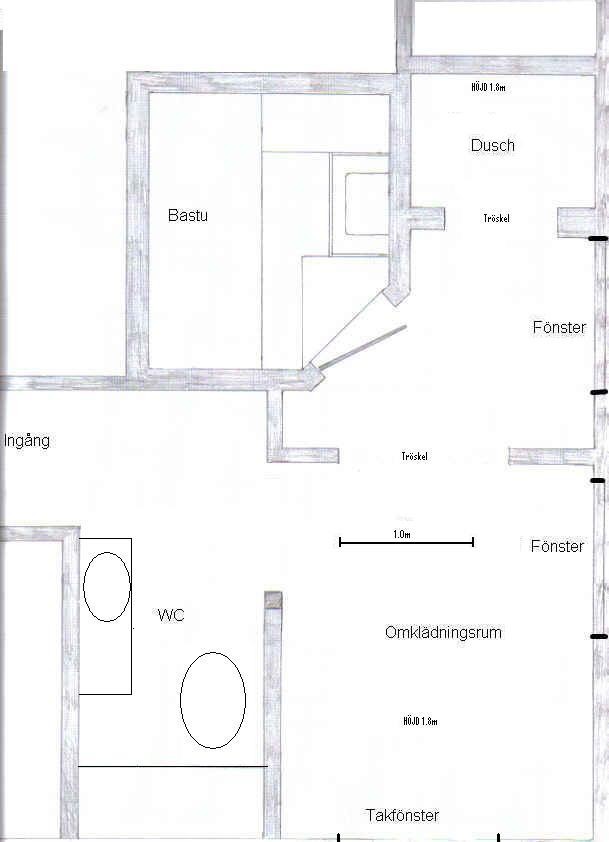

Hejsan allihopa!
Jag kommer att inreda övervåningen på vårt hus under hösten och behöver tips med badrummet. Bifogar en ritning så ni ser lättare vad jag menar. Observera höjdmarkeringarna och mätstickan som är 1,0m lång. Taklutningen är 38 grader.
Väggen mellan WC och omklädningsrummet är en halvvägg då vi vill ha det så öppet som möjligt. Det är ganska stora fönster ut men vi bor mitt i skogen så det finns inga grannar som kan tänkas störas av vårt badande ;D
Några frågor:
1. Räcker det att göra bastun, duschen och utrymmet mellan dessa två vattentäta? Eller är det bättre att göra även omklädningsrummet och toaletten vattentätt? Med vattentätt menar jag tätskikt och allt som krävs i ett våtrum för att kunna lägga klinker på golvet.
2. Skulle ni sätta en golvbrunn även i toaletten? Jag tänker sätta en brun åtminstone i duschen samt i utrymmet utanför duschen. Från bastun får jag fixa fall.
3. Som golvkonstruktion har jag tänkt följande. Reglar cc 600 med korlingar på vissa ställen. Golvspån. Ett lager gips hellimmat + ett extra lager utanför en radie 50cm från golvbrunnar för att spara på spackel. Sist armerad flytspackel med minst 15 mm (skall ha elgolvvärme). Låter detta ok?
4. På nedre plan finns det en limträbalk ungefär var väggen mellan omklädningsrummet och duschdelen går. Längden på balken är 4m. Kommer huset att tåla vikten av golvkonstruktionen om vi antar att limträbalken sitter ordentligt fast och att den är rätt dimensionerad? Antagligen gör det det men har aldrig sett hur mycket ett hus kan bära så är lite fundersam...
5.Var någonstans skulle ni sätta ventiler för ventilation? Det blir hur som helst en i bastun under lavarna. En kanske i utrymmet utanför duschen? Och en i toaletten?
6. Vilken konstruktion skulle ni föreslå mellan bastun och duschen då bägge delarna kräver ju fuktspärr under väggbeklädnaden om man bygger enligt alla konstens regler?
7. En del av duschutrymmet kommer att vara under snedtak. Jag kommer nog att sätta kakel även där och tänkte lämna en luftspalt på 20mm mellan yttertaket (där det finns en plast) och duschtaket. Tänkte ventilera i sidled till utrymmet ovanför bastun (takhöjden i bastun blir ju bara 210cm) och vidare till badrummet. Är detta ok?
8. Jag funderar på att bygga glasbetongvägg mellan omklädningsrummet och utrymmet mellan bastun och duschen. Väggen skulle jag bygga på färdigt klinkelgolv och tänkte mura ända upp till taket. Hur låter det? Hur ska jag ansluta mig mot taket i så fall? Med någon flexibel tätningsmassa antar jag.
9. Denna fråga gäller egentligen bastun men vi tar den här när vi nu håller på... Jag vill bara kunna vrida på en kran för att kasta vatten på aggregatet. Det går att bygga själv men jag läste någonstans att det går även att köpa färdigt. Vet någon var jag kan få tag på sånt? Jag skulle också vilja veta om någon vet var jag kan få tag på en billig magnetventil för vatten? Det skulle kunna vara en ide att använda en sådan för att kasta 'löyly'.
Nåt annat ni kommer att tänka på när ni tittar på ritningen? Några nya ideer?
Det blev många frågor men hoppas det finns folk här som har ideer! Tacksam för all hjälp jag kan få.
