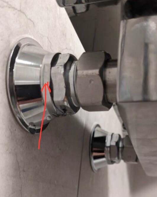

En fråga kopplad till blandarfäste. Används den markerade ’mutter’ delen efter man har dragit fast blandarfästet (innan man dra åt muttern på duschblandaren)??
Jag har en borstad nickel 150cc blandaren och blandarfäste i krom. Det följde med täckkåpor i borstad nickel med blandaren och jag tänker svarva upp täckkåporna så de sitter utanpå blandarfäste men då täcks den markerade delen av blandarfästet.
Kanske inte ett problem?
Tack
Det sitter skvallerhål där. Om man har ett litet läckage så kommer det droppa därifrån. Täcker man för det och det börjar läcka rinner vattnet ut i ytter-rörs slangarna istället. Kanske inte ett problem men värt att ha i åtankeT tmarkr skrev:Hej,

Ja precis. Om det funkar som jag har tänkt, sätter jag ett litet hål i kåpan så att skvallerhålet fortfarande fungera.B Basselusk skrev:
Kan du bekräfta om man behöver kommer åt den markerade delen under montage av blandaren?
Om man bara dra åt muttern på blandaren borde det funkar att täcka över den delen av blandarfästet
