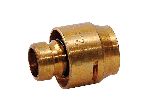

Dy16 är PEX:en och klämhylsan.
På väggfördelaren är det alltid Dy15, men konan på klämhylsan för Dy16 passar på väggfördelarens Dy15. 👍
Guldfärgad klämhylsa för PEX med Dy16, som passar väggfördelarens Dy15.

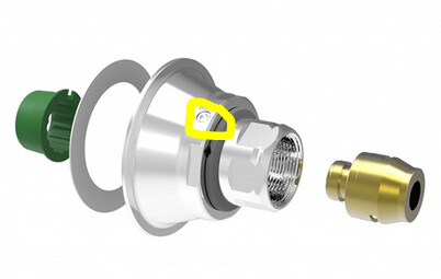

En fråga till, vet ni vad det är för skillnad mellan RSK 2054892 och 8505032?
2054892 är billigare när jag kollar runt.
Krilleman
2054892 är "fast".
Det innebär att det finns små skruvar som man kan dra åt så den stumnar i det "glappet" som finns i brickan. Se markering på bilden.
Bra om man ska montera tex en tappventil.
Det blir prima för dig med den billigare varianten 2054892. 👍
