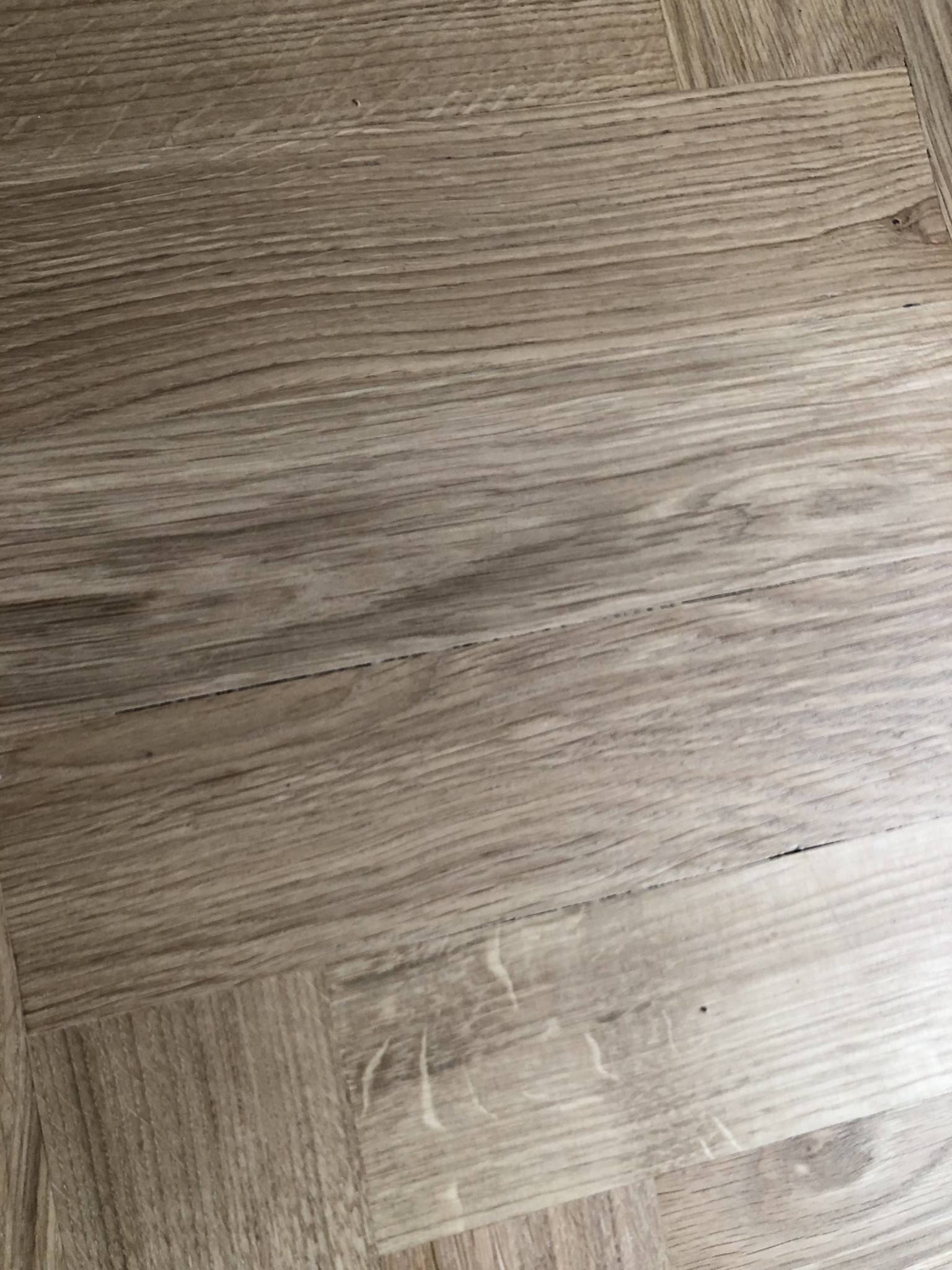

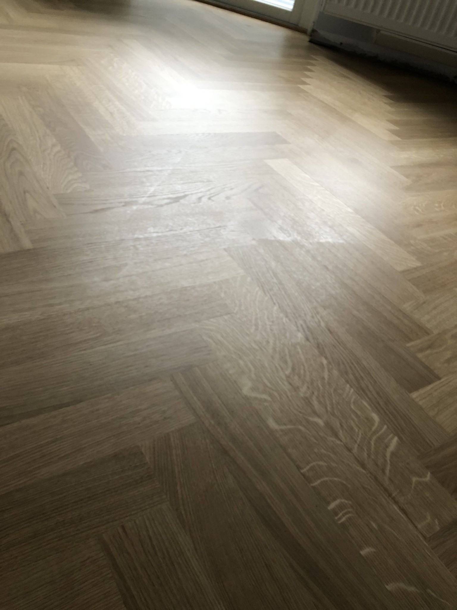

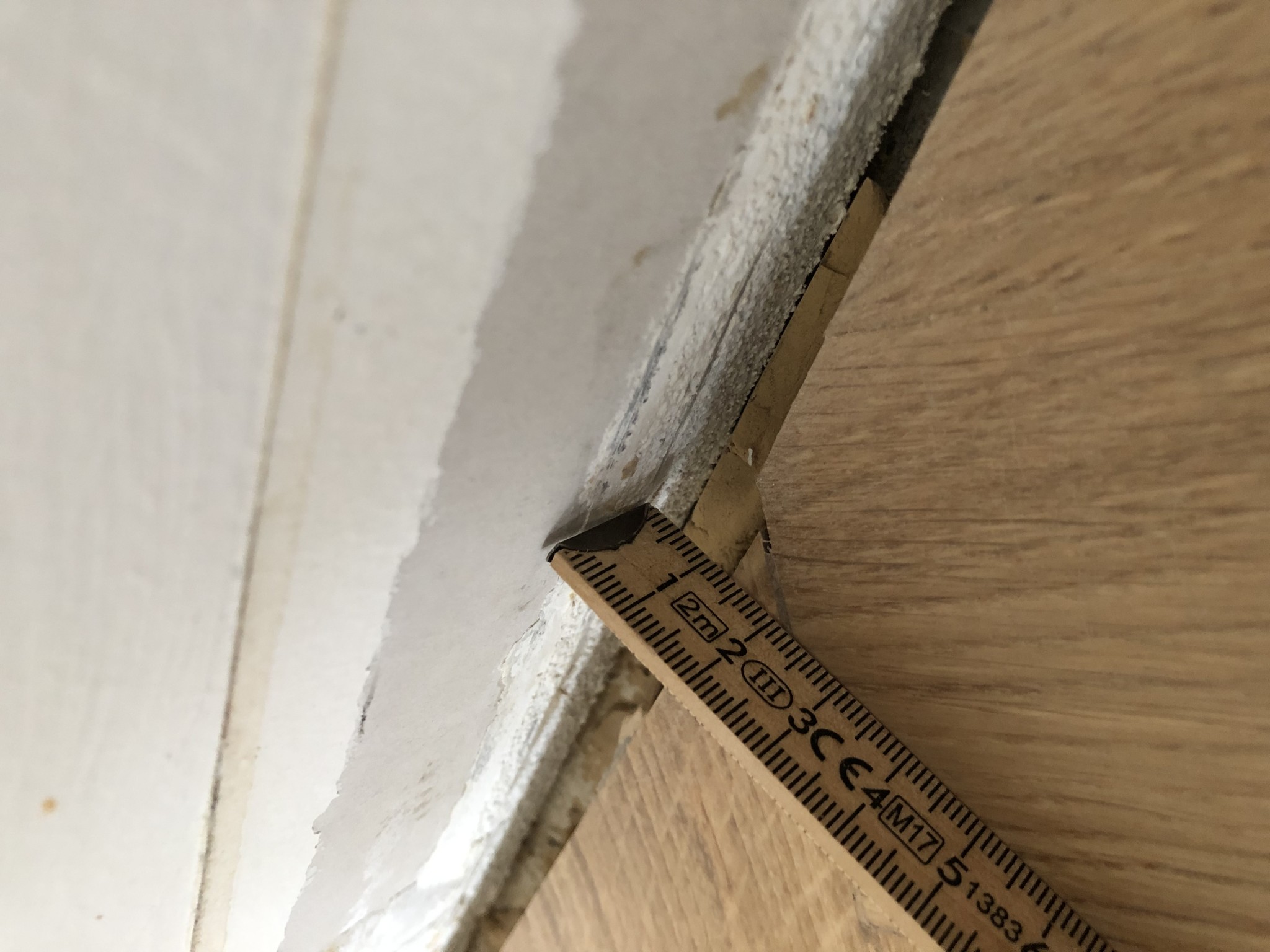

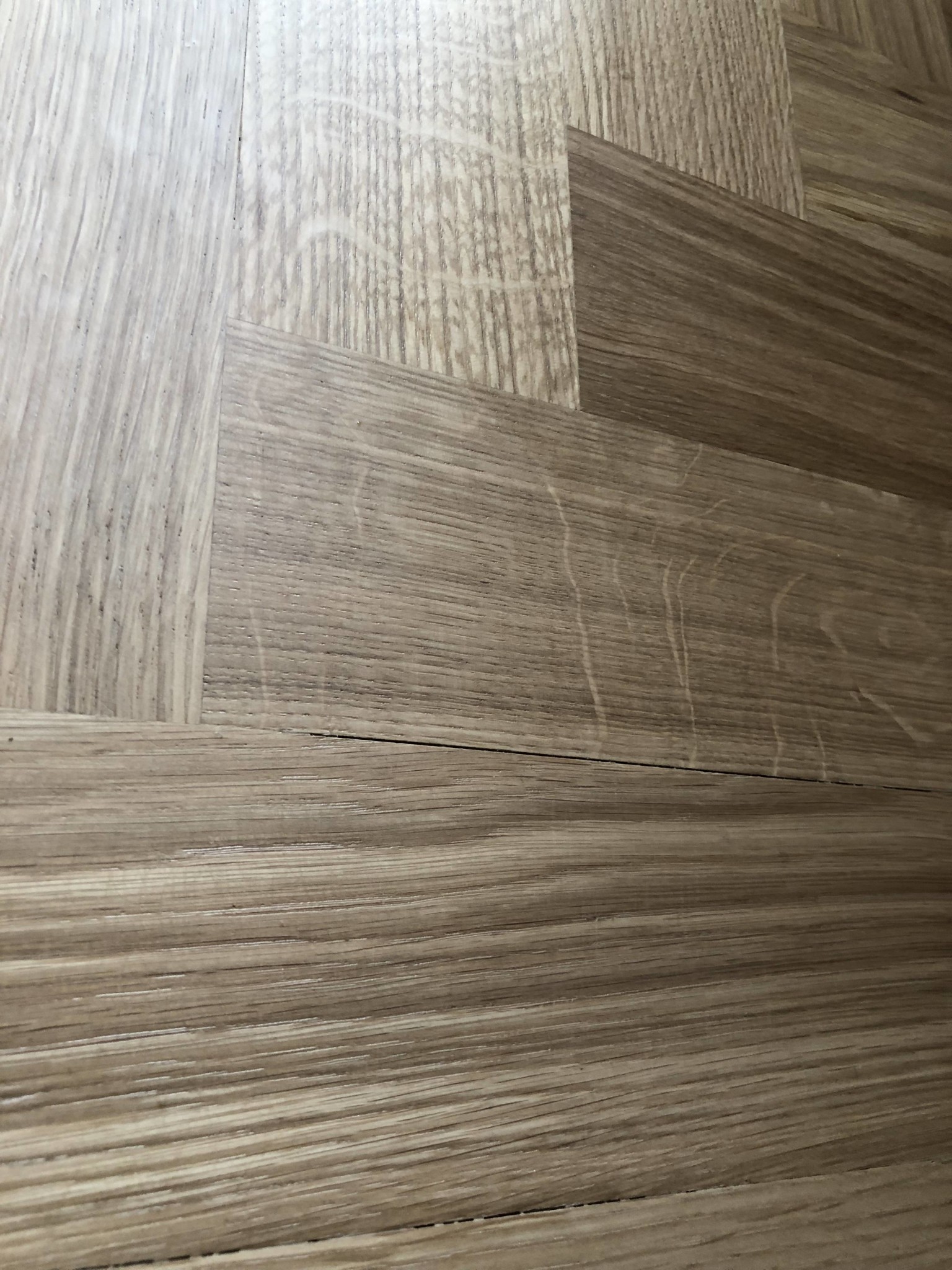

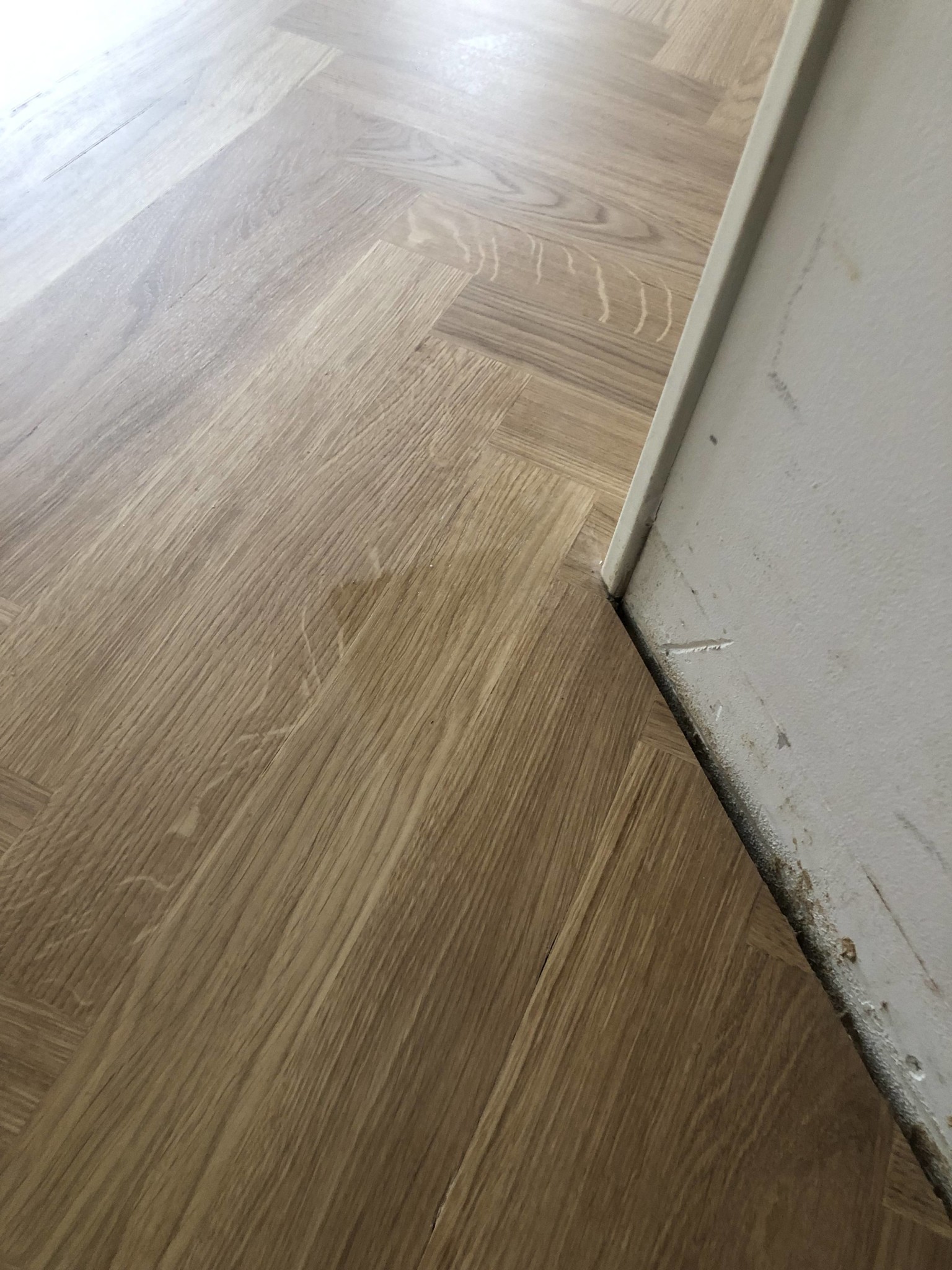

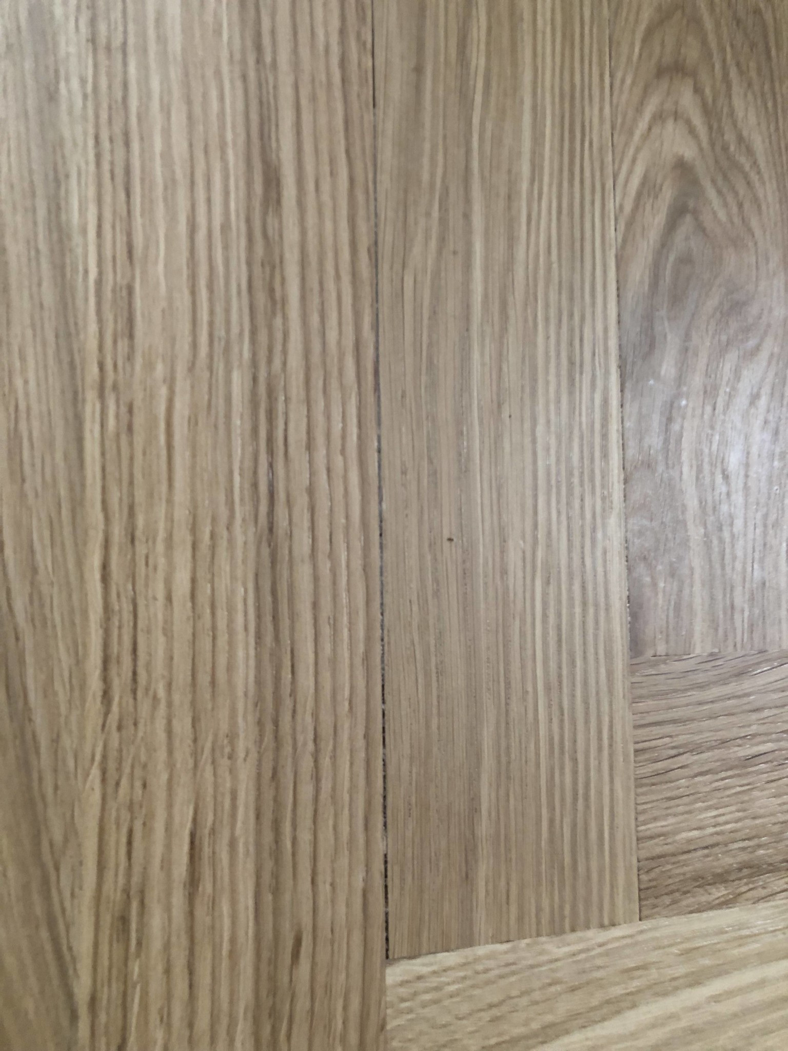

Hej! Vi har lagt fiskbensparkett i lägenheten via en firma som precis blev färdigt. Efter att nu ha inspekterat golvet har jag märkt en hel del glipor i golvet enligt bilder samt att avståndet mellan vägg och golv (där golvsocklar ska sitta) går upp till 15mm på vissa ställen, vilket känns mycket tycker jag?
Golvet är även flammigt lite överallt och man ser spår av olja (hårdvaxolja) men detta ska arbetarna titta på och försöka åtgärda.
Golvföretaget säger dock att springorna är ”inom tolerans” och att de kommer bli fler med åren, samt att de utgår från att golvsocklar med 15mm djup ska användas när de lägger sina golv. Våra tidigare socklar hade djup på 10mm.
Är detta acceptabelt, tänker mest på gliporna i golvet? Uppskattar hjälp!

Trä är ju ett levande material, så att vissa små små springor syns på nära håll finns får man kanske leva med? Hur ser helhetsintrycket ut om man bortser från flammigheten som borde gå att åtgärda? Har ni köpt golvet själva eller via golvfirman?
Kan inte svara på om 15mm är standard, men om det är det så får man kanske vara tydlig med att socklarna som ska dit sen är just 10mm.

Vad står det i golvets instruktioner gällande rörelsemån mot vägg? Samt dess dimensionstoleranser från fabrik?

Hej och tack för svar. Helhetsintrycket ser nog ok ut, fast det är flera såna här springor, många fler än på bilderna. Golvet är via golvfirman.
Hörde mig för med en annan golvfirma och de sa att detta var oacceptabelt och att det måste läggas om t.o.m Både gällande 15mm glipan och de andra gliporna
Hej! Osäker på var man kan hitta detta då golvet är via golvfirman?
Jag tycker det ser ok ut, men är såklart svårt att avgöra från bilderna. Och ja, det kommer röra sig mer. Nockeby parkett rekommenderar tio mm https://www.nockebyparkett.se/om-oss/gor-det-sjalv/fiskbensparkett-2.
Det är trist när man blir besviken! Har ni en äldre lägenhet kan ni väl brassa på mer lite tjockare lister men är det lågt i tak skulle jag säga att det ser för jävligt ut med 15 mm lister. Då återstår någon form av kvarts/smyglist. Var det golvfirman som rev de gamla listerna?
Man brukar väl spackla hela golvet med tex mix&fill och slipdamm, då får man bort springorna mellan stavarna.
Ang 15mm har jag ingen aning... Det borde som sagt stå i instruktionerna.

Äkta trägolv ska läggas med viss distans till fasta material (ex betongväggar m.m.) då det är ett levande material som kommer expandera och kontrahera under årets gång. Detsamma gäller delvis för parkettgolv men om inte mitt minne sviker så gäller det inte riktigt lika noga då träfibrerna i skikten är kortare och därför har mindre spänningar men nån får gärna rätta mig..
Detta täcker man ju med lister såklart så det är ett relativt litet problem. Men vill man bara ha 8mm lister så blir det såklart lite svårt.. :rofl:

M Manfreds skrev:
Jag tycker det ser ok ut, men är såklart svårt att avgöra från bilderna. Och ja, det kommer röra sig mer. Nockeby parkett rekommenderar tio mm [länk].
Hej Manfred!
Det är många fler glipor/springor än på bilderna här.
Vi är också väldigt oroliga för tjockare 15mm golvsocklar, då det är en nyare lägenhet och inte jättehögt i tak. Vi hade tänkt oss runt 10mm-12mm max från början. Våra tidigare socklar va 10mm och precis, golvfirman plockade bort dessa.
Var det en stor firma, gott anseende eller tog du första bästa?
Hej Nino!
Golvet har spacklats så detta är alltså trots spackling. Och alltså på många fler ställen än bilderna jag lade upp. Känns väldigt trist. Det var en medelstor firma, absolut gott anseende, men antar att det var något slags underföretag till dem som utförde jobbet.
Önskar er lycka till!
/W
Hej William!
Har förstått att det behövs lite utrymme för parkettgolv, men att gå så djupt som 15mm på vissa ställen kan jag inte förstå, känns väldigt slarvigt.
Man vill ju inte ha för tjocka lister i en mindre lägenhet, vi hade hoppats på något liknande som satt där innan på ca 10mm

Ta in en oberoende besiktningsman. Kostar några tusen, men kanske värt det.
Hej Upp! Det blir nog till att göra det.
