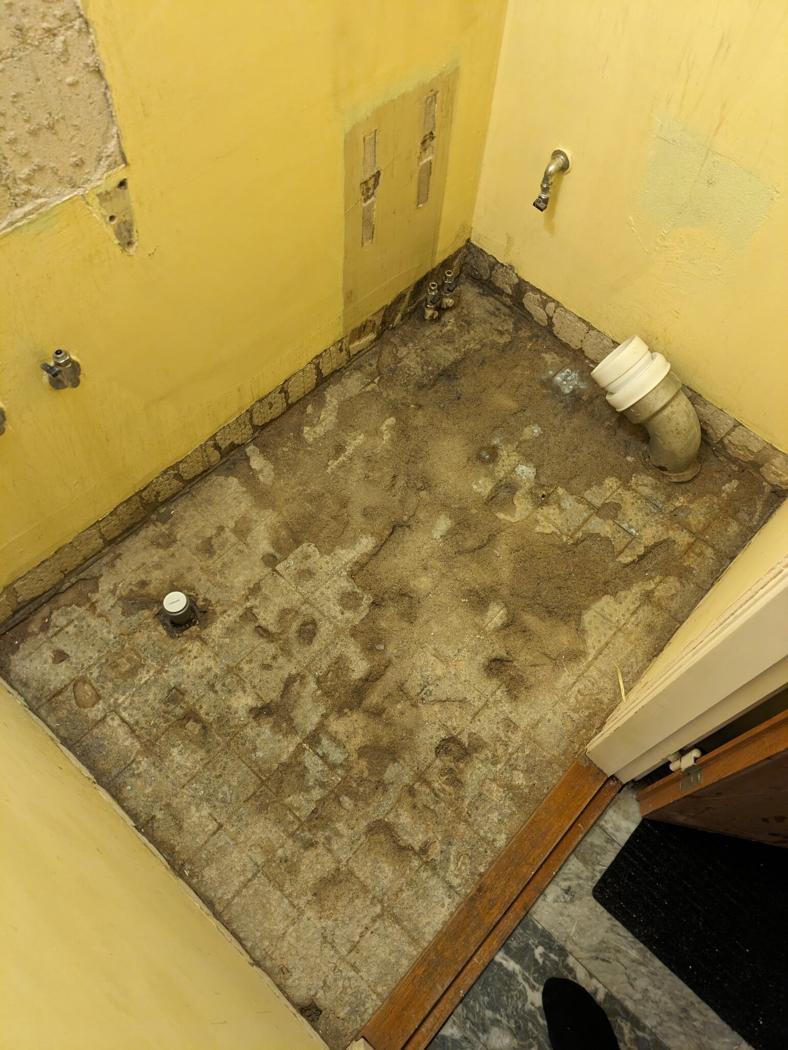

Hus från -63, oisolerad platta på mark, omdränerad för 15 år sedan. Jag har precis bilat bort gammal klinker från golvet i gästtoaletten på bottenvåningen, en del fix satt kvar medan annan satt rejält så att ytskiktet på golvet följde med. Jag tyckte att betongen under såg lite mörk ut men vi har aldrig haft fuktproblem tidigare så jag reflekterade inte så mycket över det.

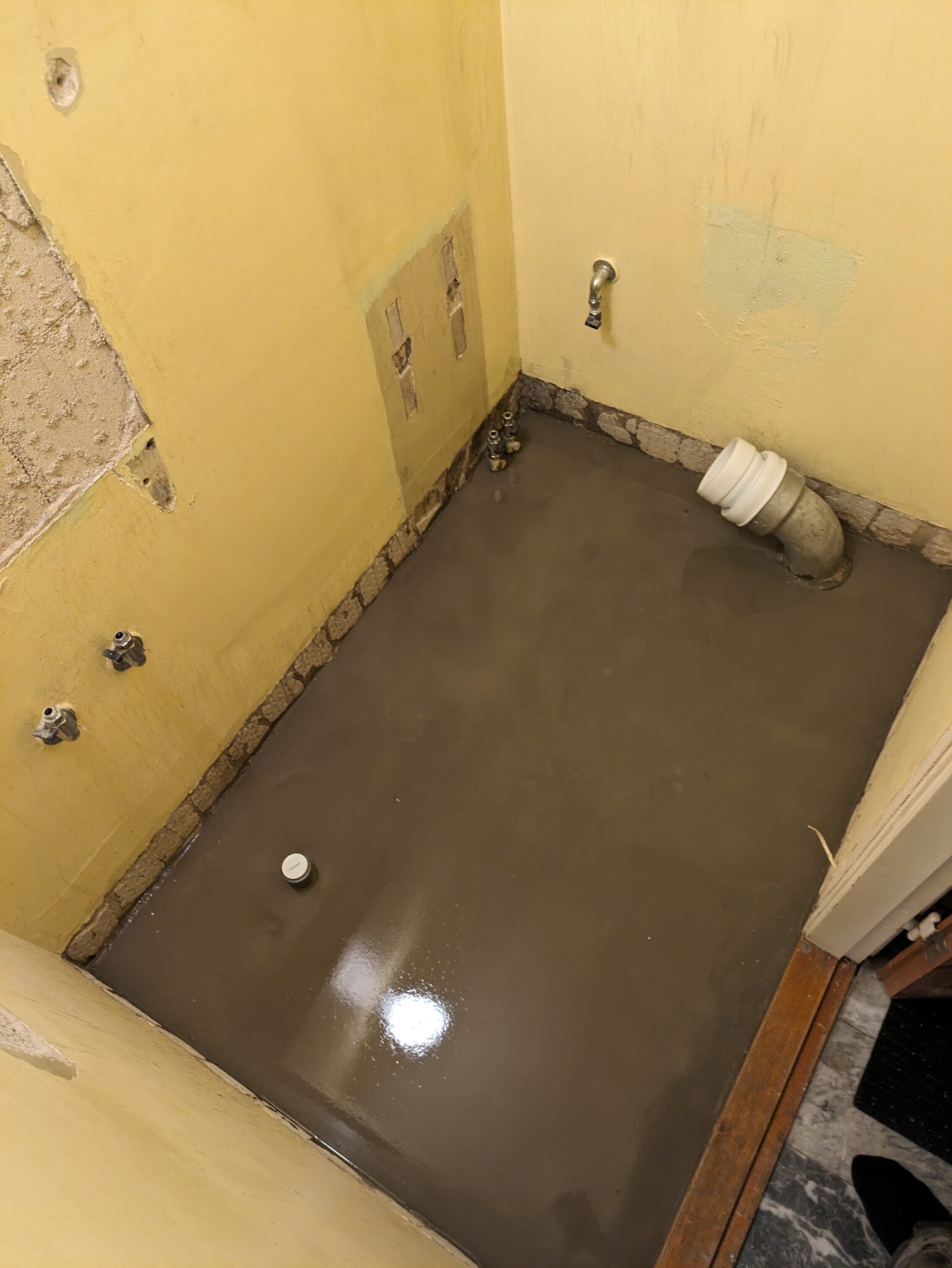

På bilden har jag nyligen primat ytan så färgskiftningarna är till synes starka. Jag flytspacklade sedan med snabbspackel, rann ut fint och såg bra ut.

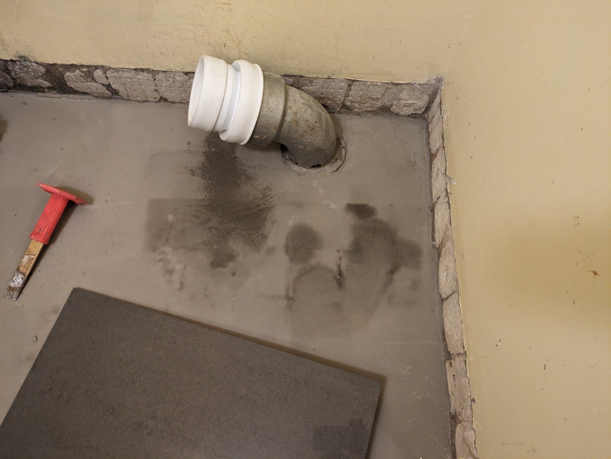

Efter att jag lagt ut några plattor för att passa mönster och sedan låtit dem ligga kvar på golvet i nåt dygn. När jag lyfte upp dem så var det fuktigt under ett par av dem, mest notabelt i närheten av avloppet.
Ett hörn av ett rum med betonggolv, rörmokarverktyg, PVC-rör, våta fläckar och delvis utsatt grundmur.
Min fråga är: är detta naturligt och kommer från bottenplattan, är det ett potentiellt läckage någonstans eller är det helt enkelt spacklet som torkar ur? Fläckarna ser ju ut att matcha de ytor där ytlagret släppt och där det således finns ett tjockare lager av spackel.

Oisolerad platta kan ju innehålla fukt normalt, så länge det kan andas så är det ingen fara. Du har väl flytspackel som tål fukt i alla fall?
JockeÅgren och 1 till
Bästa svaret
Det mest sannolika är ändå att det är fukt från flytspacklet som hindrats från att dunsta pga plattorna. Det skulle väl teoretiskt sett kunna komma underifrån också. Men det låter osannolikt att det skulle visa sig så fort.
Avvakta några timmar, och se om det försvinner. Gör det så, kan du nog räkna med att det berodde på plattorna.
UffePlåtis och 6 till
Tack för snabba svar! 🌟 Det var mitt antagande också, då går jag vidare med klinkers.
Oavsett om fläckarna beror på fukt från flytspacklet bör flytskacklet vara avsedd att lägga på platta med tillskjutande fukt. En oisolerad platta på mark får antas hålla kontakt med 100 % RF.

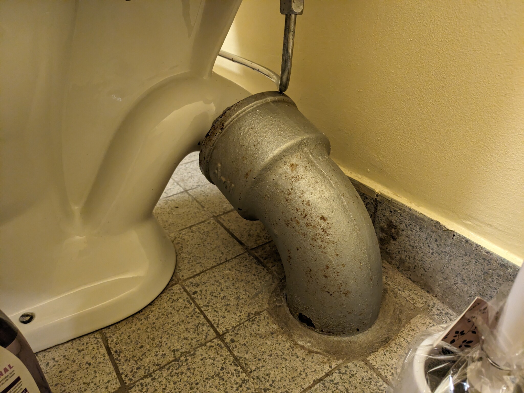

Sidofråga: Vad ska kopplas till avloppsröret i gjutjärn? Vinkel känns lite udda för WC-stol?
Ett toalettstol ansluten till en grov avloppsrör i ett kaklat badrum.
"Nämen - hej på dig, 60-talet!"
Jaha ja, en sådan rackare.
