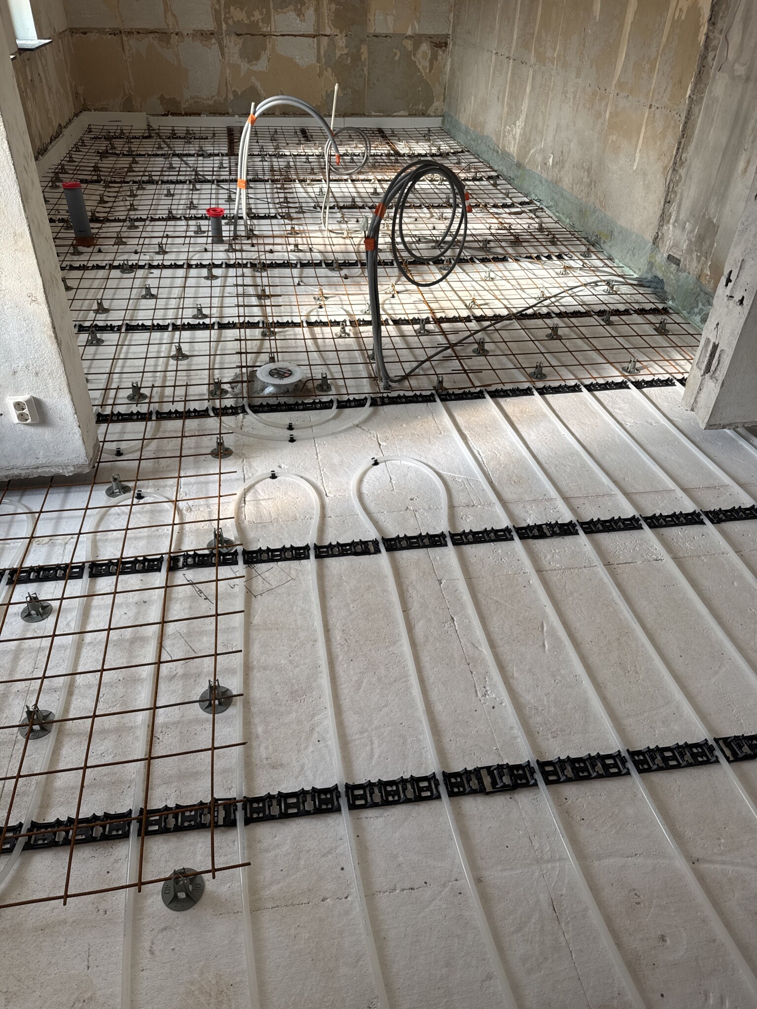

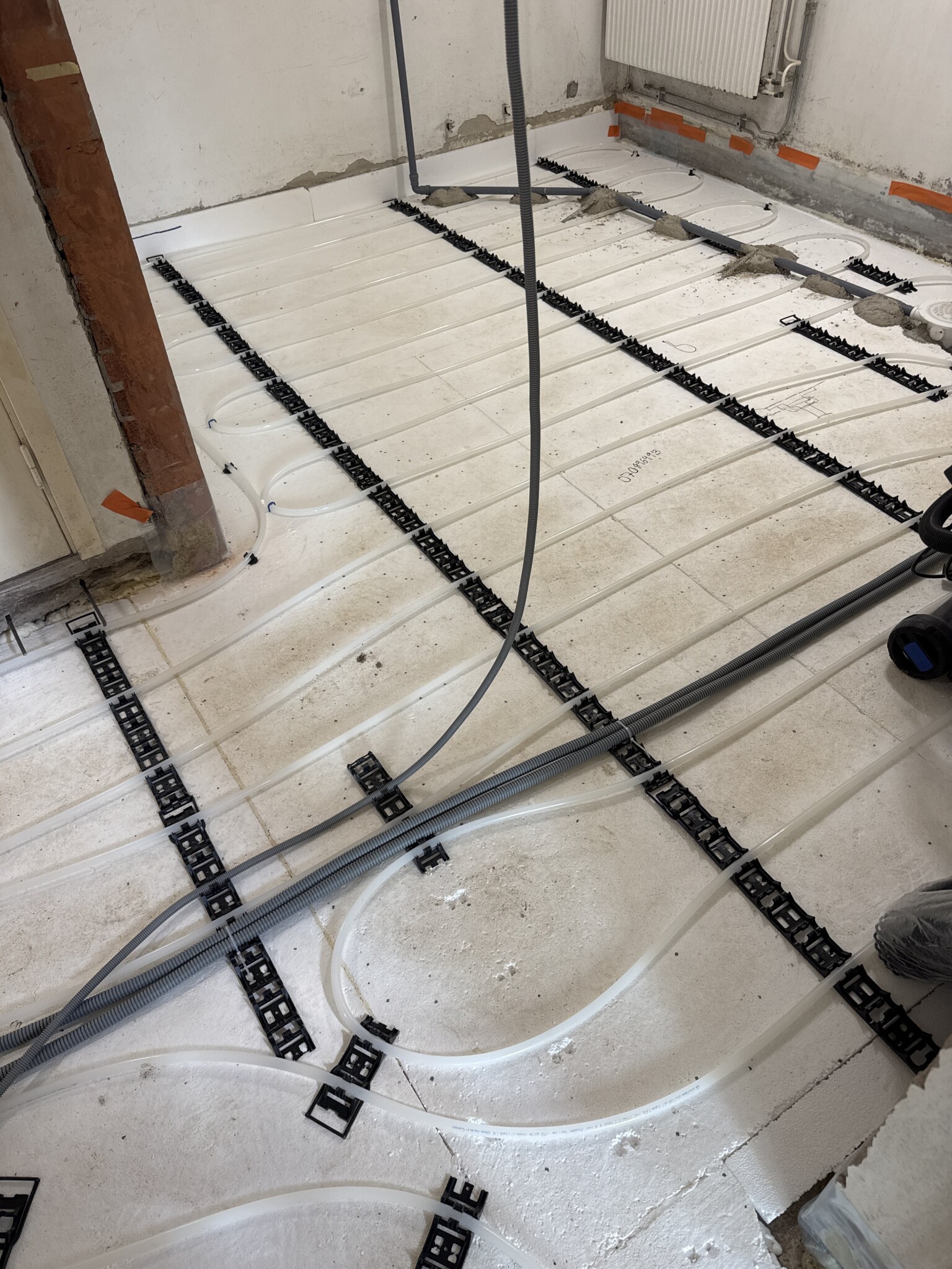

Jag har installerat ett golvvärmesystem på cellplast i en källarrenovering. 16 mm LK PE-RT slang i fem slingor. 55 kvm yta. Efter provtryckningen (enligt LKs instruktioner) får jag inte trycket att stabiliseras. Systemet tappar ca 0,2 bar på 24 timmar. Jag har testat att täta om alla kopplingar utan förbättrat reaultat. Det går inte att se en endaste droppe vatten längs slangen eller fördelaren. Totalt har jag testat systemet i ca tre dygn. Temperaturen borde ha stabiliserats sedan länge.

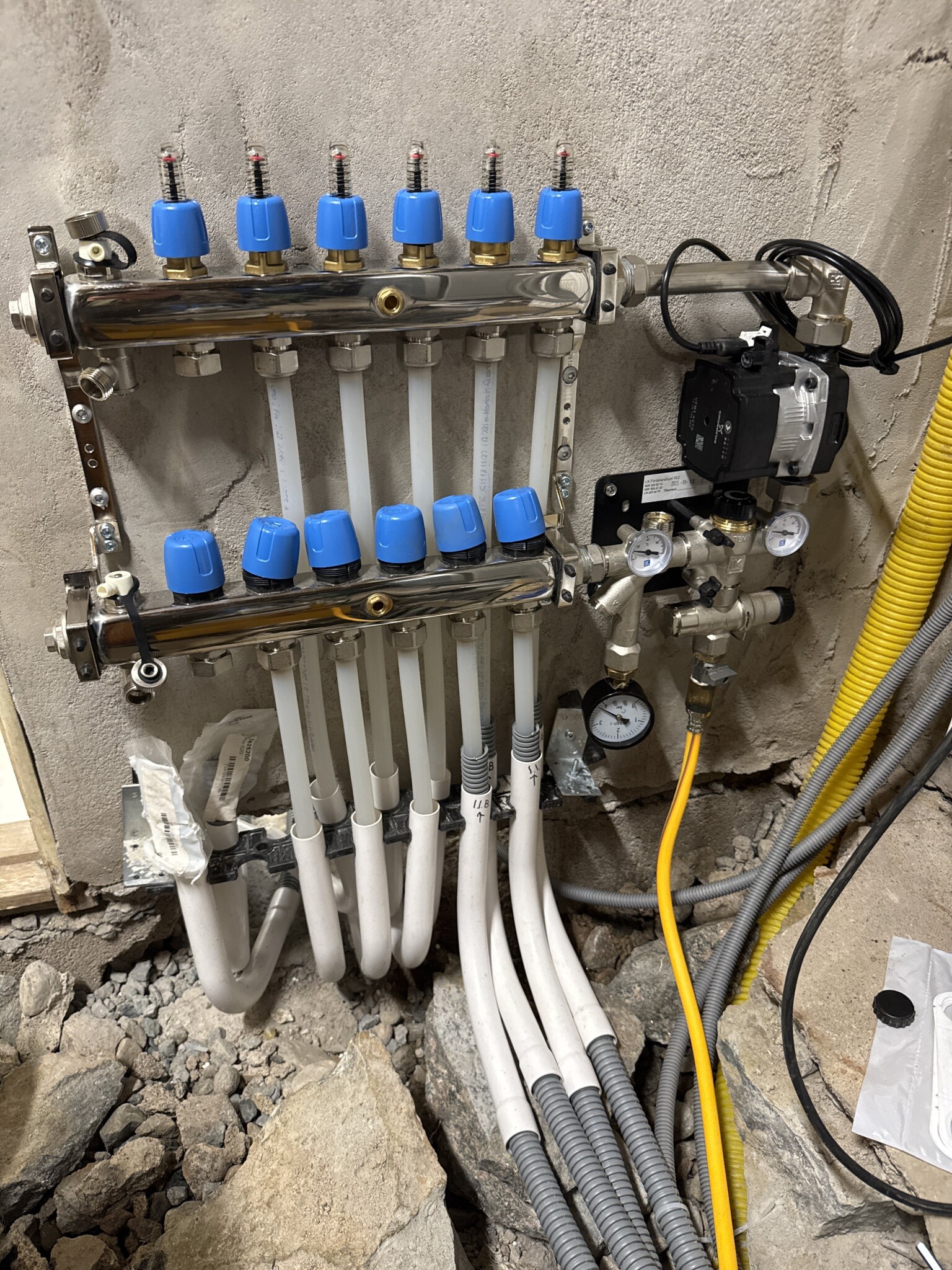

Men var har du provtryckningspumpen?

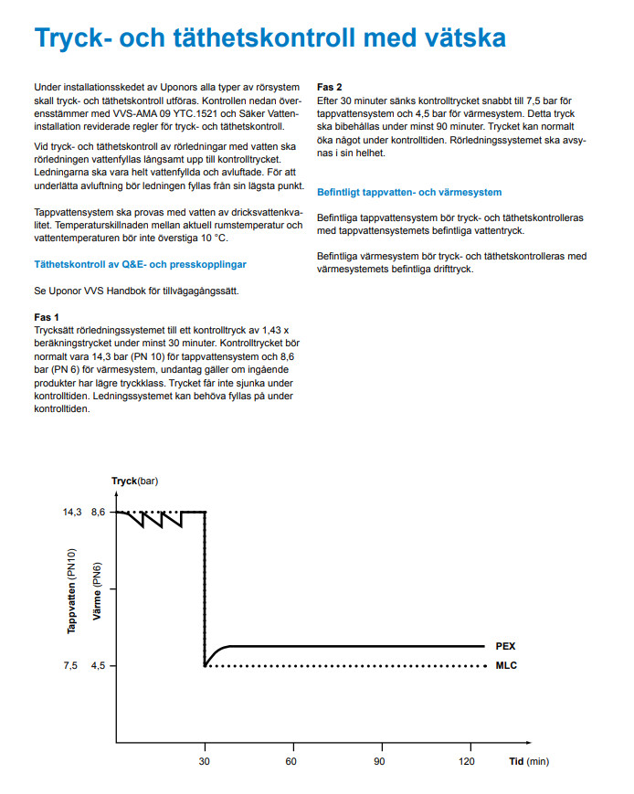

Har man inte fått ut all luft så kan det bli lite kinkigt. Uponor har en bra graf som visar hur trycket kan förändras över tid. Hacken i kurvan i fas 1 illustrerar hur trycket sjunker ett par gånger och systmeet fylls på innan trycket stabiliseras.

Tack för svaret. Tryckprovningspumpen och manometern sitter på shuntens inlopp respektive utlopp (gul slang i nederkant).mexitegel skrev:
Uponorkurvan sträcker sig tyvärr bara över de första timmarna. Mitt tryckfall sker så långsamt att det inte syns på den kurvan.
