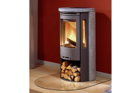

Jag tycker att grundkonceptet är fel.
En så här liten kamin borde inte ha toppansluten skorsten alls.
Kaminen skulle stå framför skorstenen, och med rökröret anslutet bakåt.
Då skulle kaminens nätta proportioner bättre komma till sin rätt. Så här ungefär:
Och ja, jag har själv toppansluten skorsten på min kamin tyvärr.
Men den är en lite större modell.
