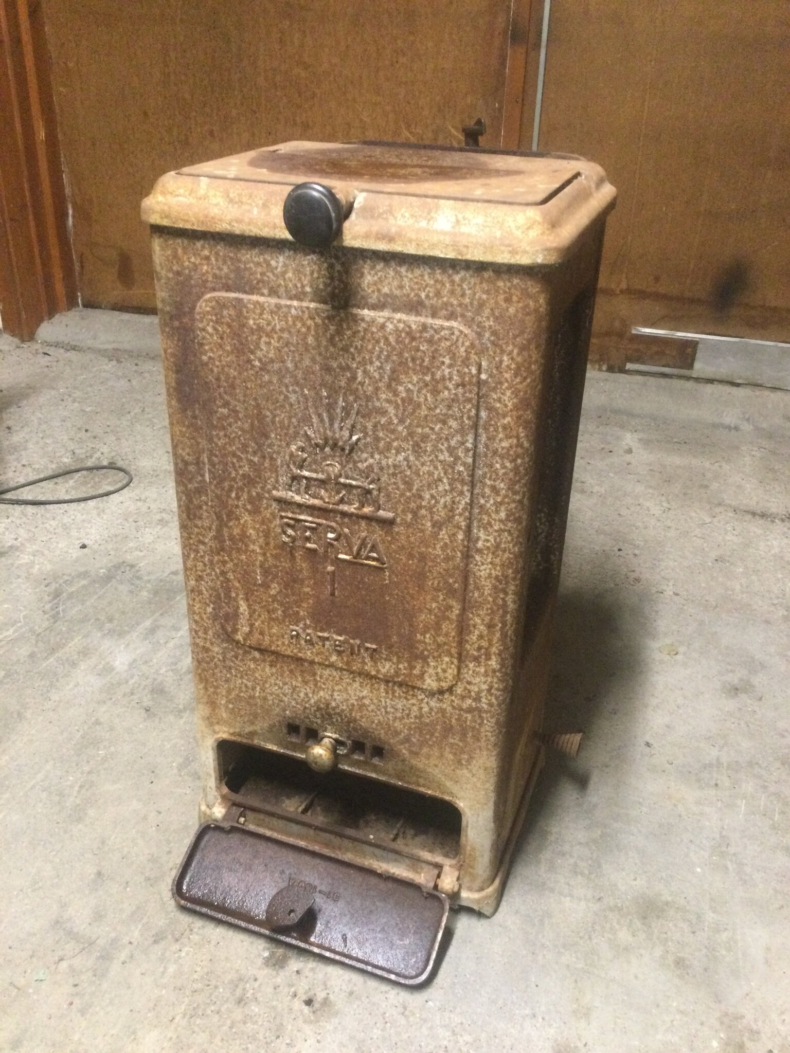

Vi har en gammal kamin en Serva 1 som vi lurar på att försöka renovera. Problemet är att vi inte hittar nån info om den alls. Är det en vedkamin eller kanske koks? Är det ens nån idé att försöka? Någon här som vet något mer?

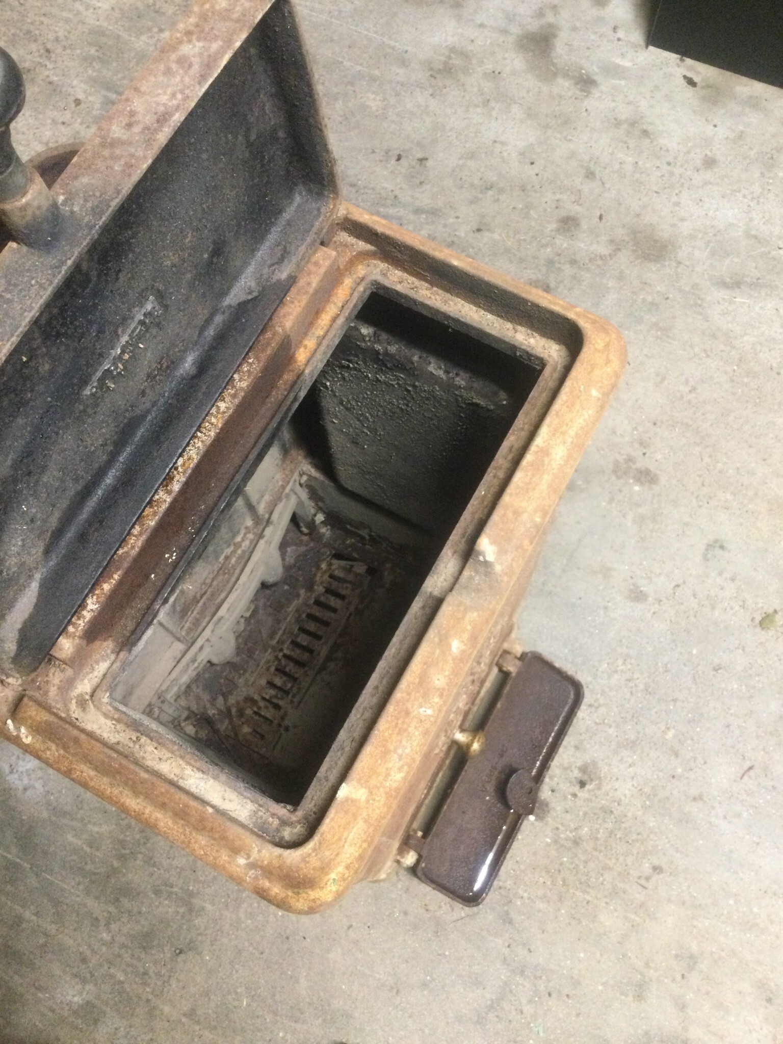

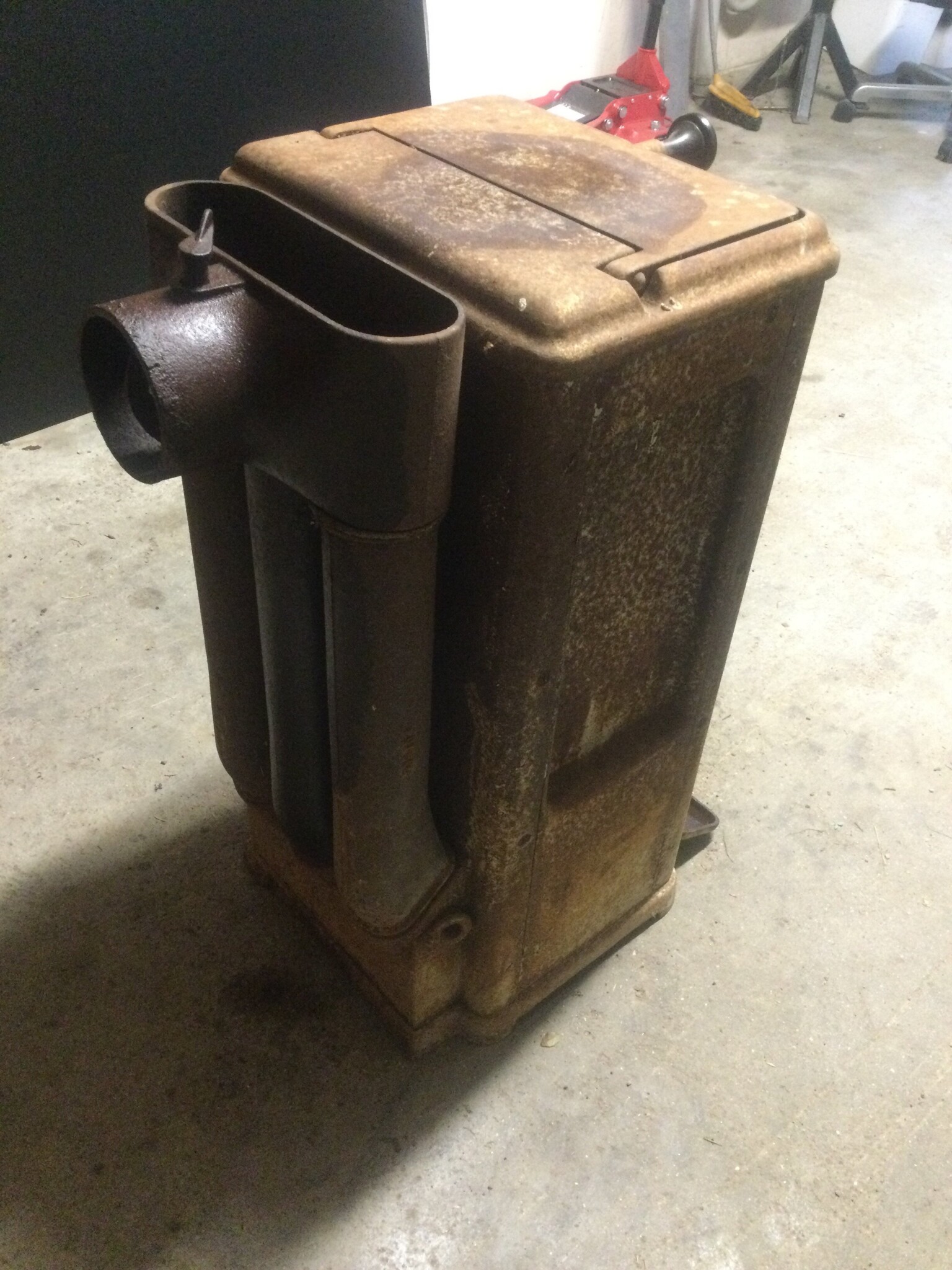

Lutar rätt mycket emot att det är en kokskamin med tanke på den lilla rosten med bara små springor och att man tar ut rökgaserna i kylande rör redan i botten och med dom diametrarna finns det inte plats för brinnande trägaser som från vanlig ved då de kyler för mycket (man behöver också sekundärluft för detta).
Det som kanske skulle fungera att elda i denna är grillkol, men det är väldigt långt ifrån en ekonomisk eldande. Sedan undrar jag om du inte saknar detaljer för att den skall bli eldningsbar och kan vara svåra att hitta eller tillverka nytt.
Det som är farliga med kol eller kokseldning är att det är massor av kolmonoxid som bildas under eldningen vid de relativt låga temperaturerna¹ och absolut inget av det får läcka ut i rummet under eldningen med tanke på hur giftigt det är.
Leta efter andra objekt om det är kamin för uppvärmning ni är ute efter. - denna är extremt icke-visuell (ser inget av lågan/glöden) och större delen av kaminens box är inte för uppvärmning utan bara för lagring av stenkol för att det inte skall behöva fyllas på med rätt många timmars intervall. det är rören baktill som står för största delen av värmeproduktionen.
¹för att CO skall brinna i luft måste temperaturen i luftblandningen vara minst 900 grader C och då är det ganska ljusrött sken från kolet - dvs. temperaturen måste upp på samma nivå som en välbrinnande kolbädd så att man börja se blåa lågor.

Ajdå. Misstänkte att det kanske var så.X xxargs skrev:Lutar rätt mycket emot att det är en kokskamin med tanke på den lilla rosten med bara små springor och att man tar ut rökgaserna i kylande rör redan i botten och med dom diametrarna finns det inte plats för brinnande trägaser som från vanlig ved då de kyler för mycket (man behöver också sekundärluft för detta).
