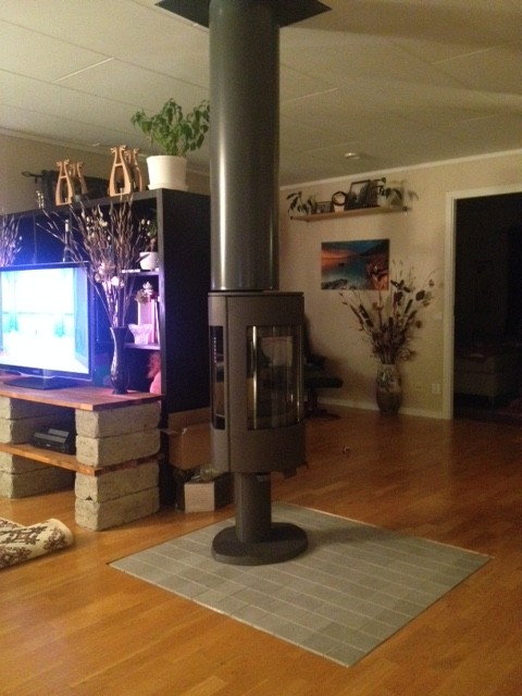

Hade ett företag som påstod sig vara experter på området. De har installerat en ny braskamin och bytt ut min gamla fula Contura. Kommer hem idag och får se spektaklet. Ser nästan värre ut än det gjorde innan. Röret är 300mm istället för 150mm som det står att det ska vara på tillverkarens hemsida.

Ser ut att vara ett isolerat rör från spisen, istället att det är isolerat uppe vid taket och vind/övervåning. Med denna skorsten förlorar du mycket värme som hade kunnat stråla från skorstensröret ut i rummet. Be dem komma tillbaks och göra om det!

Ja, det ser ju inte så kul ut.
I rummet, som kaminen står i, kan man ha klenare rör.
Hos mig är det ca 200 mm där, för att sedan öka till ca 300 mm på vinden.
Men det ser galet ut med denna typ av kamin som står så ocentrerat på golvklinkret.
Och naturligtvis är skorstenen visuellt helt oproportionerlig i jämförelse med den lilla kaminen.

Är ganska säker på att det är isolerat runt den på vinden. Det enda jag riskerar är att få lite kallras den vägen alternativt att jag bränner fingrarna när jag lägger handen mot? Rökröret innanför allt det här fula borde vara ett enkelt rör, inte massa fult tjoffs utan bara ett rakt rör som om möjligt skulle må bra av ett varv färg? Är förmodligen från 1992 då huset byggdes.
Hur ser beställningen ut?
Exakt vad har du beställt?
Är skorstenen den gamla?
Innan en oisolerad eller halvisolerad skorsten går igenom tak/bjälklag/vägg/mm så måste den bli helisolerad om materialet är brännbart, annars räcker det att rökröret blir helisolerad i genomföringen.

"Vi plockar bort den gamla kaminen och hänger upp rökröret samt borrar upp tilluft genom trossbotten.......Vi gör ny omsvepning till rökrör och monterar ny täckplåt i innertak"
Och är väl det som de gjort. Men faktum kvarstår ju att det ser för jävla kasst ut. Skorstenen är den gamla. Menar du att jag måste byta hela skorstenen för att få det att bli snyggt? För nog är väl isoleringen som ligger på vinden brännbar?

Du har fått exakt det du har beställt, varken mer eller mindre.
Det kan gå att bara ta bort nya svepet, ta bort nya täckplåten, såga bort gamla yttermanteln, skära bort isoleringen, montera ny täckplåt. Den del av skorstenen som är täck med isolering är obehandlad och bör behandlas.
Om det inte går kan det räcka med att lyfta hela skorstenen och plocka bort den nedre delen av skorstenen och montera en ny osisolerad nedre del. Det kan behövas att hela skorstenen monteras ned uppifrån och ner för att sedan montera.
