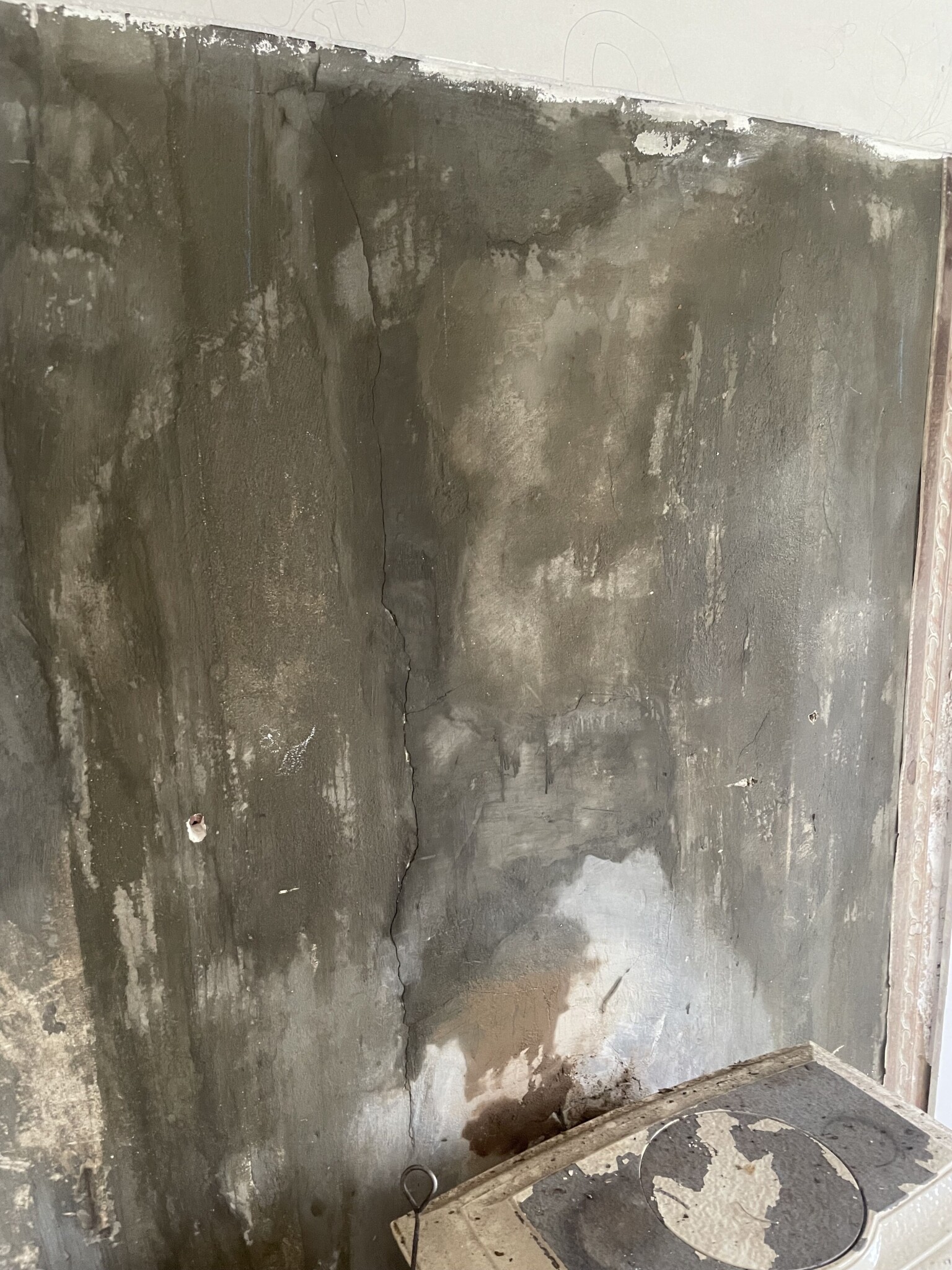

Jag behöver putsa upp vid kaminen. Putspåslaget kommer bli ca 20 mm.
Vad jag tror så är murstocken från början putsad med ett kalkbruk. (Huset är från 1800). Senare har det putsas över med Ett cementbaserat bruk. Det är ett väldigt litet påslag med det cementbaserade bruket.
Nu när jag ska putsa igen. Funkar det med C-bruk? Det borde kanske vara KC eller rent kalkbruk men har C-bruk liggandes här hemma.
Vad tror ni?

Ojdå, ser ut som att du har en genomgående spricka som borde ses över. Eller vad har hänt här?
Det är en ytlig spricka i det yttre lagret med puts.

Tänkte var allt sot kommer ifrån? Eller är det nåt annat svart?

Det är nog att vattnet som jag dragit på sugits in mer där. Det ser i alla fall ut som en ytlig spricka, den har varit där i så länge jag haft huset (10 år) och sotaren har aldrig sagt något.

Kör skurborsten eller högtrycken ordentligt.
Annars funkar inget. Kör c bruk om du har.
Kalkbruk funkar lika bra

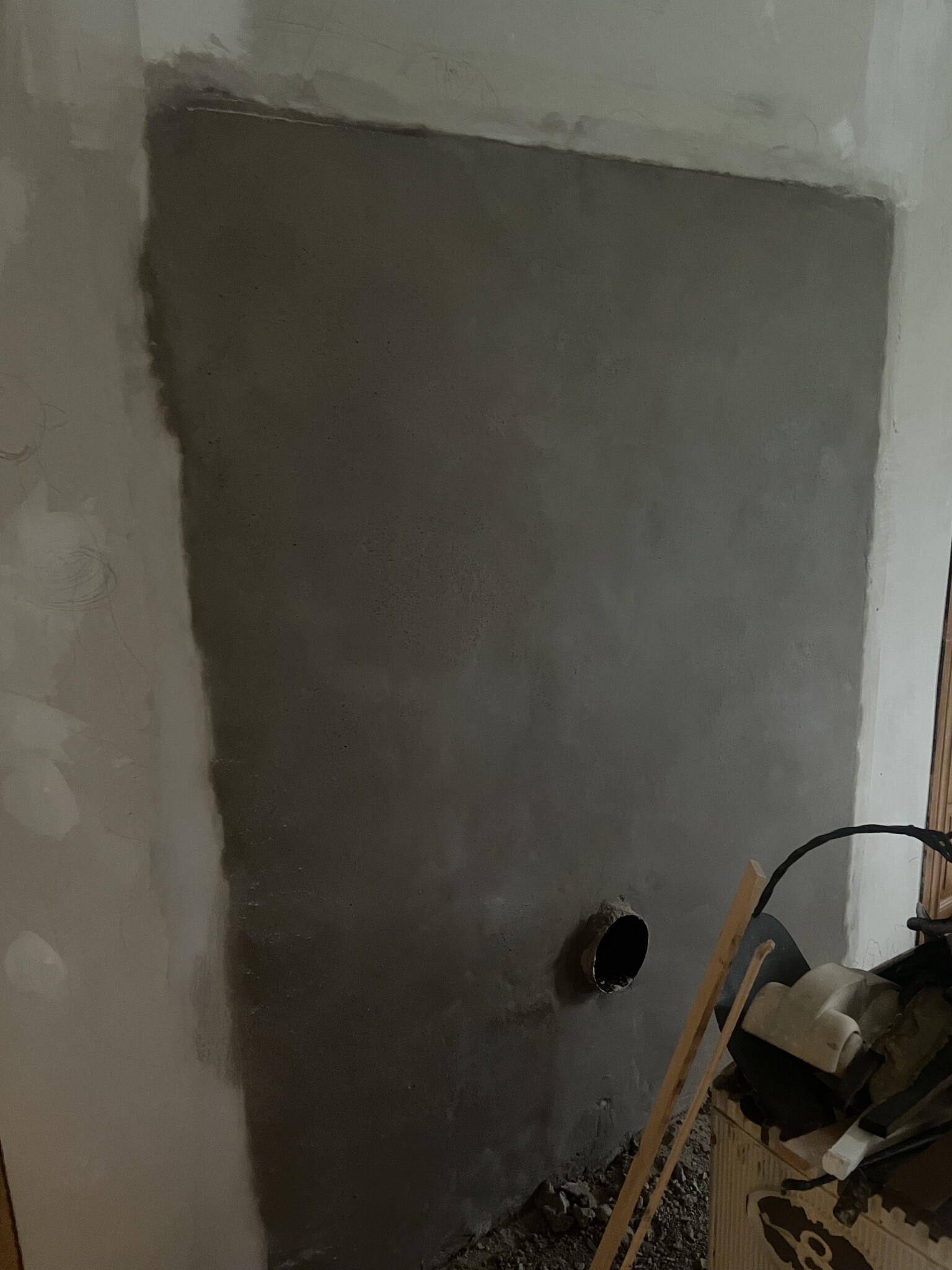

Tack för tips. Primade och drog på ett nät.
Hoppas det duger.

Så det är redan nätat, putsat och färdigt?
Skulle gärna se bild.

Taskig belysning.
Hade tänkt dra ut den putsade delen en 10 mm från resten av väggen men nånstans på vägen tappade jag lusten. 😆 Putsad vägg i dåligt upplyst rum med rörutgång och verktyg i förgrunden, projekt lämnat ofärdigt enligt användarens beskrivning.

Är det bra att hänga en plast mot för att hålla fukten inne?
Har tänkt att vattna dagligen i fem dagar från vad jag läst mig till.

Ser bra ut, dock ganska mörkt bruk.
Vad har du putsat med för bruk?

Putsade färdigt ikväll så det är nog därför det ser mörkt ut. Det är c-bruk. Vad tror du om plasten?

Plast på har man på betong när man gjutit.
Men är det c bruk med kalk i så bör man eftervattna en del. Förslagsvis större blomspruta, då det är inomhus. Har du det tekniska namnet på ditt c bruk?

Några dagar sent, men är bra att hålla det fuktigt några dagar.
Har inte använt det bruket, men verkar ok.
