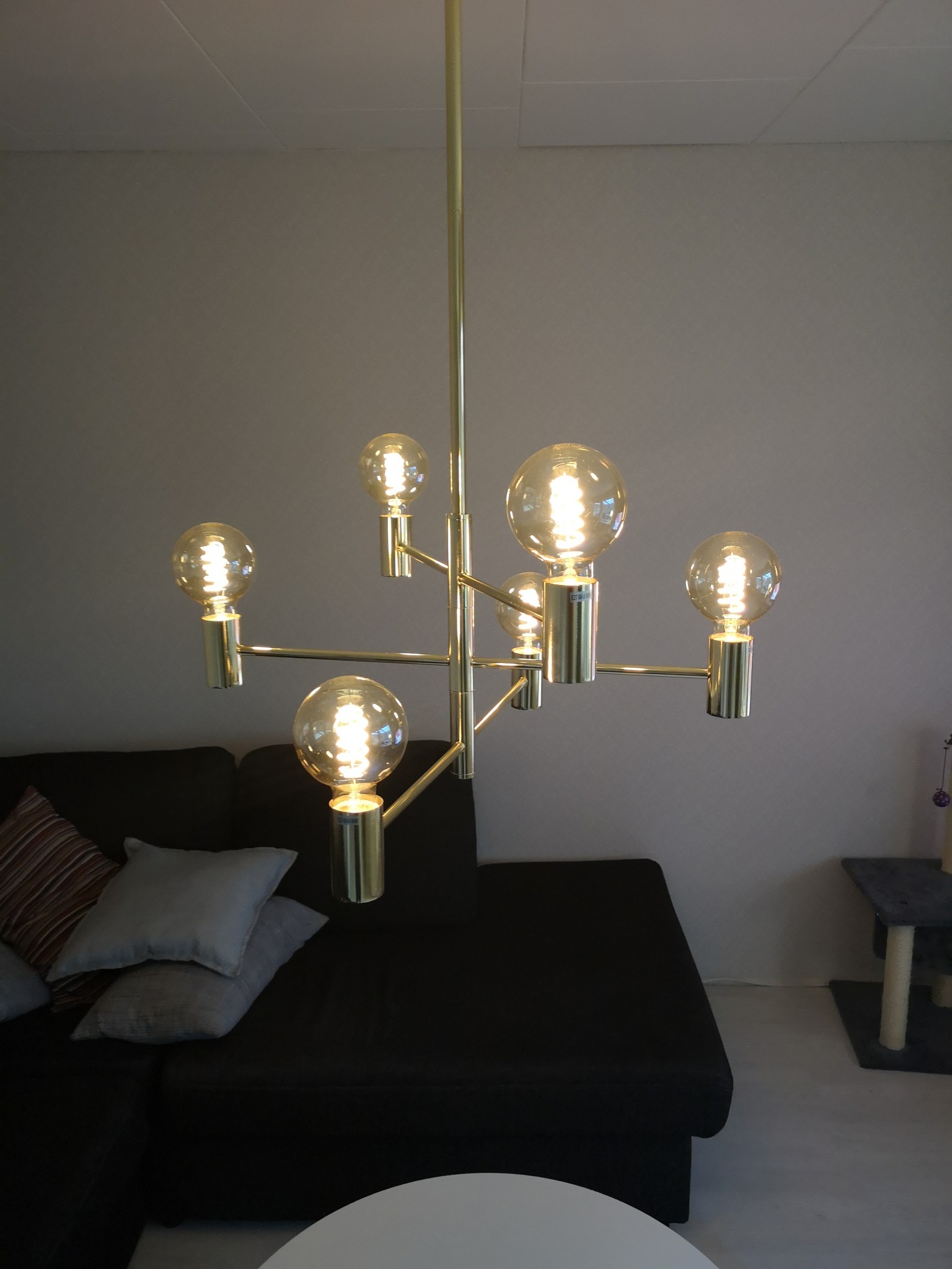

I nyrenoverat vardagsrum har en Schneider Exxact LED Universaldimmer 4-400W/VA installerats som styr 6st dimmbara lampor på 4w/135lm per styck i en markslöjd taklampa.
https://www.elbutik.se/product.html/schneider-exxact-led-universaldimmer-4-400w/va
När diskmaskinen värmer vatten eller pumpar in vatten dyker styrkan på lamporna extremt mkt. Samma sak om vi kör dammsugaren. Även tvättmaskinen och torktummlaren ger samma sak. Dessa är ju dock självklart kopplade på egna faser och inte sammankopplade med belysningen i vardagsrummet.
Det intressanta är att det är fler lampor inkopplade på samma serie men de dyker inte i styrka.
Lamporna blev paniklösta med Biltemas vintage design LED och dessa är inte med i schneiders lista över testade lampor som de själva "godkänt".
Frågan är om det är LED lamporna som är fel, eller inställningarna i dimmern?
Jag är rätt rådvild nu då det är obehagligt med ljus som fladdrar och trist när det inte funkar som man vill.

Inte 6st, gissar att för att det ska bli rättvist behövs det?
Men smart sett att testa på, inte ens tänkt tanken
Med din beskrivning att dammsugaren påverkar ljuset låter oroligt!
Har du tillgång till en Voltmeter? Då kunde man mäta växelspänningen 230 V på olika ställen i huset när man startar och stoppar dammsugaren. Det skal max skilja några Volt, är det 10-15 Volt har du ett allvarligt problem med dålig kontakt i anslutning av nollan eller Fas.
Det behöver inte vara helt avbrott men varmgång under en anslutningskruv vilket kan orsaka övergångsmotstånd, då kan man få variation i spänningen vid stor belastning.
Åtgärd: I spänningslöst tillstånd dra åt alla anslutningar.

Inte alls konstig, behövs bara en liten transient på elnätet för att endera trigga dimmer eller LED lamporna.
Även en dimmer med glödljus kan känna av "skitiga" belastningar på elnätet.
Det går nog inte mäta sig fram till detta med en voltmeter.
Dimmer + LED ÄR svårt att få att fungera för det behövs en del elektronik i LED ljuskällan för att ta reda på hur mycket det ska lysa, och reda ut det när signalen störs av dammsugare och andra kufiska laster är inte helt enkelt.
Lösningen är att använda LED drivers med 0-10 volt styrning men nu kräver ju konsumenterna att det ska vara kompatibelt kors och tvärs och inte kosta något så då får vi fortsätta och rappla ihop saker som egentligen inte fungerar.

Vissa dimmers är rätt känsliga för störningar. Jag har ex. en "minikaffekvarn" som stör ut ett par dimmers för vårt kökstak, får halogenlampor att blinka.
Men det du beskriver låter lite mycket.
Tog en snabb titt i bruksanvisningen för din dimmer. Det ser ut som ratten för min-max står fel. Om du tittar i bruksanvisningen så är där beskrivet en sekvens av inställningar som du skall göra för att dels ställa in min o max nivåer men även driftläget (LED).
Prova med det.
Prova med det.

Tycker mig ha provat det mesta men ska testa åter igen. Ska bara avlusa barnen IGEN, 3e gången dom smittats på förskolan.H hempularen skrev:Vissa dimmers är rätt känsliga för störningar. Jag har ex. en "minikaffekvarn" som stör ut ett par dimmers för vårt kökstak, får halogenlampor att blinka.
Prova med det.
