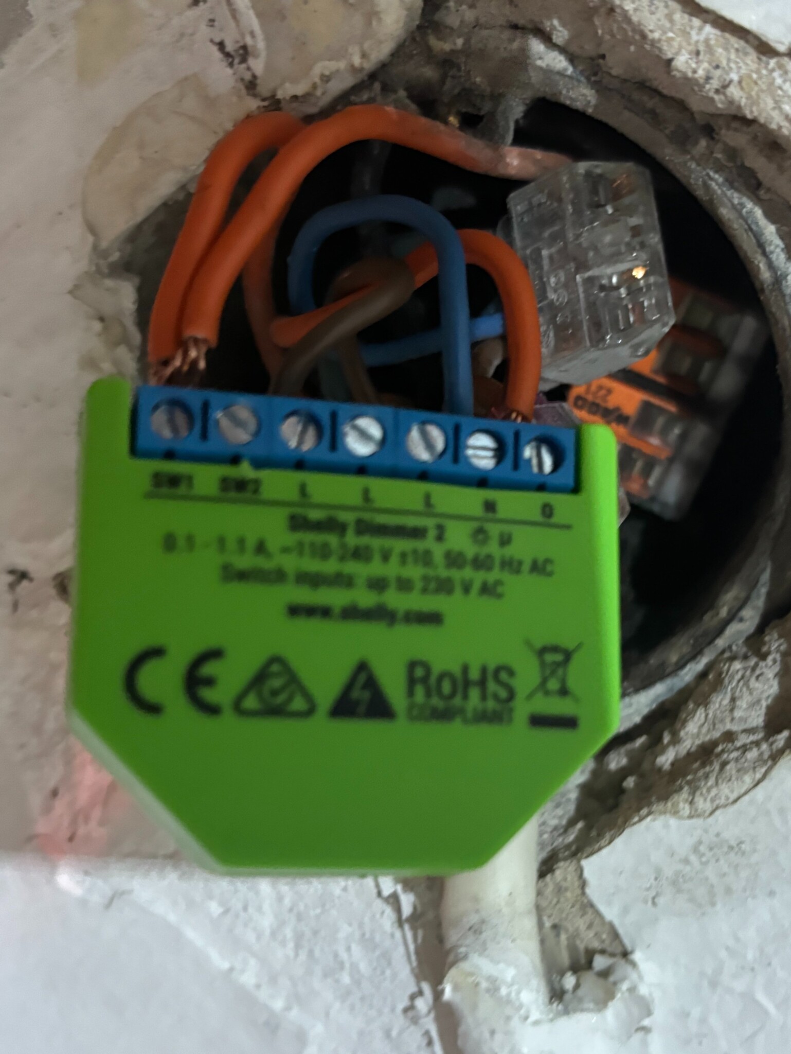

Hej, har 6 halogen spottar (GU10 230V halogen-spottar, 20W styck) som varit inkopplade till en LD440 dimmer.
Nyligen var lamporna konstant tända med lite flimmer och ingen av de 2st renove återfjädrande knapparna kunde styra lamporna längre. LD440 var inkopplad med L, N, O och två oranga till S (som styrde knapparna)
Nu köpte jag en Shelly Dimmer 2 som jag kopplade in (se bild) med de 2 orangea till SW1. Lamporna tändes och jag testade att dimra snabbt med ena knappen vilket fungerade. Sedan satte jag mig och installerade appen, kopplade upp wifi och under denna tid slocknade lamporna. Sedan dess är lamporna konstant släckta.
I Shelly appen händer ingenting när jag trycker på/av eller ändrar dimmer. Jag ser att appen registrerar knapptryckningar från båda renova knapparna och även hur dimmer ändras. Så allt verkar vara korrekt. Men lamporna är släckta.
I Shelly appen:
Knapptyp = Enknappsläge
Minsta ljusstyrka: 20
Testat kalibrering.
Vad kan vara fel?

Mät fas/nolla vi Shelly pucken då vet du i vilken ände du ska börja leta efter felet.
Jag har nu gjort fler tester och läget är följande:
Alltså:
LD440 → Lampor lyser men ingen styrning
Shelly → Styrning registreras men ingen effekt ut
Det är 6 st GU10 230V halogen (20W/st), ingen transformator i taket.
Det som förbryllar mig är att Shelly fungerade kort direkt efter installation (lamporna tändes och jag kunde dimra), men slutade fungera under konfiguration.
Frågor:
Tacksam för konkreta felsökningssteg.
Med gamla LD440:
- Lamporna tänds direkt (konstant på, lite flimmer)
- Båda återfjädrande knapparna är helt döda
- Alltså: lasten fungerar, men styrdelen verkar död
Med Shelly Dimmer 2:
- Kopplad endast med L, N och O (inga knappar inkopplade)
- Shelly är online
- Reglaget går att ändra i appen
- Visar 0 W
- Kalibrering ger “Calibration failed: 2”
- Lamporna är helt släckta
Alltså:
Frågor:
- Vad betyder egentligen “Calibration failed: 2” i praktiken?
- Är 0 W ett tecken på avbrott i neutral till lampgruppen?
- Kan Shellyns utgång ha tagit skada?
- Är det rimligt att både LD440 och Shelly visar olika fel pga samma underliggande problem?
Det låter som du har två defekta dimmer-enheter.
Koppla loss shelly-dimmern, och gör en testuppkoppling med en stickkontakt till shelly:n och anslut en annan ljuskälla med lägre effekt och se hur dimmern då fungerar.
