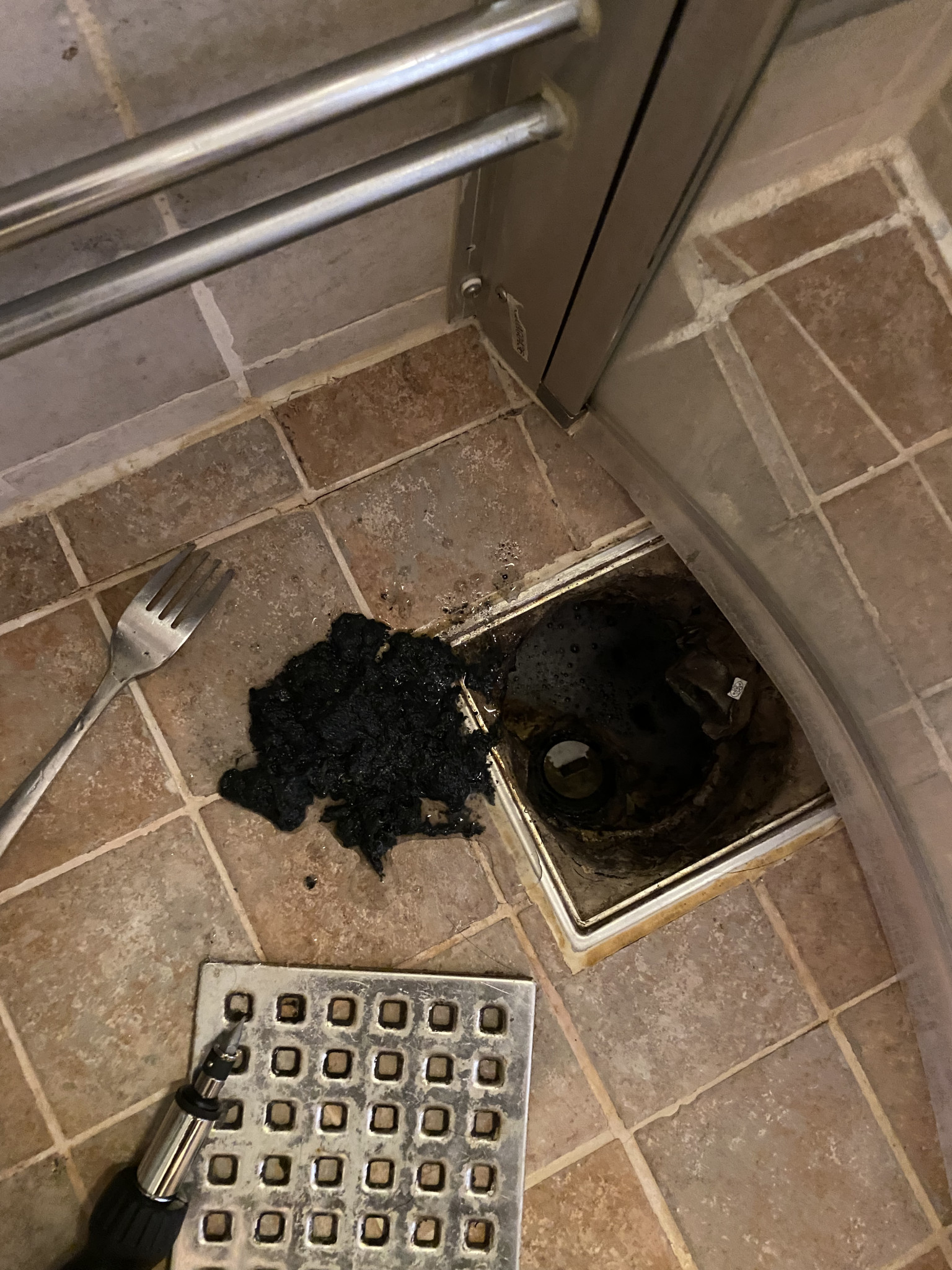

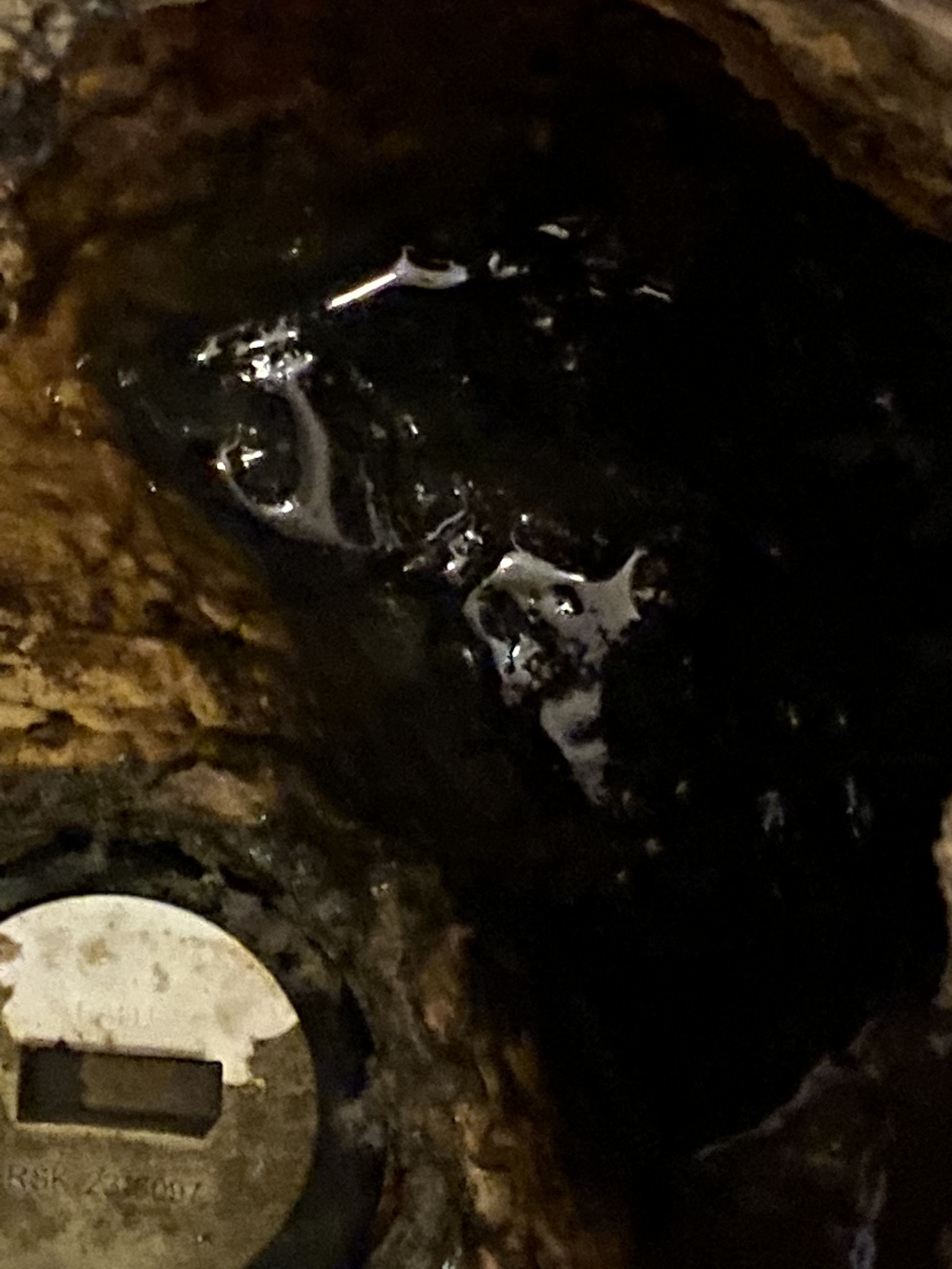

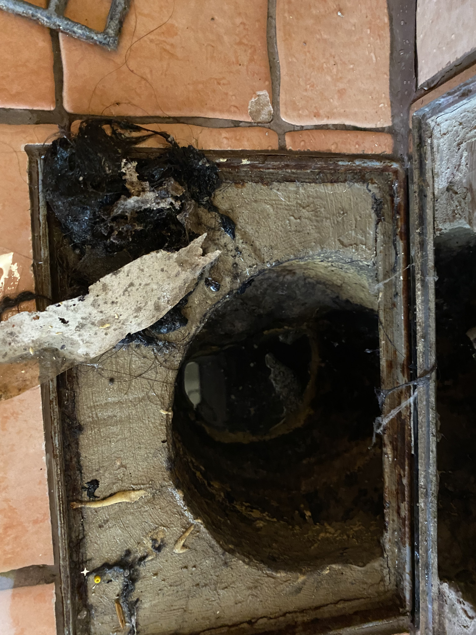

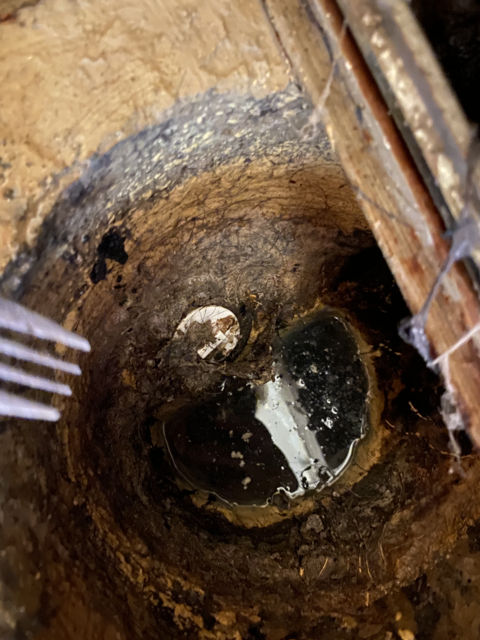

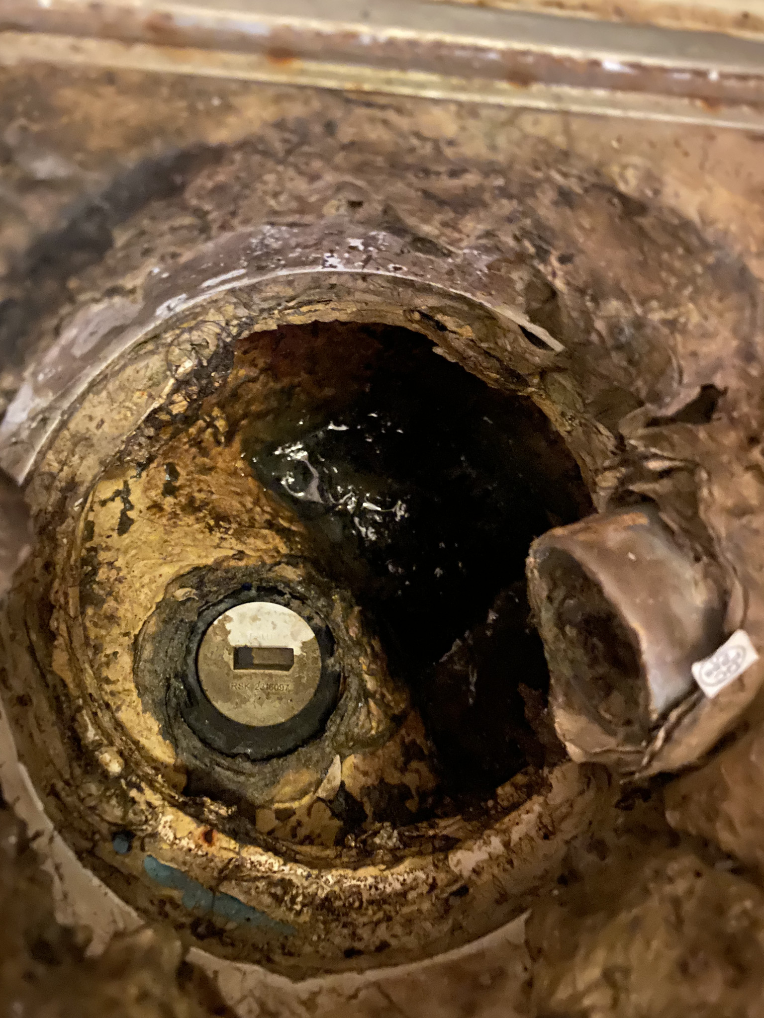

H H-Thomasson skrev:
Lyft på gallret och fota så vi ser hur det ser ut.
Öppen golvbrunn med synliga rörsystem och smuts, omgiven av terrakottaklinker som behöver renoveras.
Närbild på en gammal och smutsig avloppsöppning med synliga skador och ackumulerat avfall.
Vattenläcka med synligt vatten och avlagringar runt ett RSK-numrerat rör i ett mörkt utrymme.
Inuti en gammal, smutsig rörledning med synlig korrosion och vattenansamling.
Skadat golv runt ett öppnat golvbrunn med avfall och ett verktyg, indikerar renoveringsbehov.

K Karl_LN skrev:
[bild] [bild] [bild][bild][bild]
Ja, jag kände till konceptet stadgar inför köpet. Jag läste inte igenom förenings stadgar inför köpet, jag tittade bara igenom verksamhetsberättelsen samt tittade på vad som var gjort och planerades att göras av renoveringar. Jag har lärt mig mycket inför framtiden av den här tråden.
Dina bilder bekräftar i alla fall att det är en uråldrig brunn. Och badrummet har en rejäl betongkaka pågolvet. Det ser t o m ut som att det ligger betongkaka på betongkaka. Under betongkakan ligger troligen ett ursprungligt tätskikt av bitumen (asfalt). Denna gamla metod tätskiktsmetod kan ofta vara väldigt robust eftersom bitumen aldrig riktigt torkar så den är självreparerande.
Det ser ut som att det finns någon typ av rollat tätskikt hela vägen ned i brunnen. Eller ser jag fel?
Daggew
Skulle kunna vara det. Det kan vara lurigt att skrubba på det om det bara är en gummimassa utan underliggande väv.
