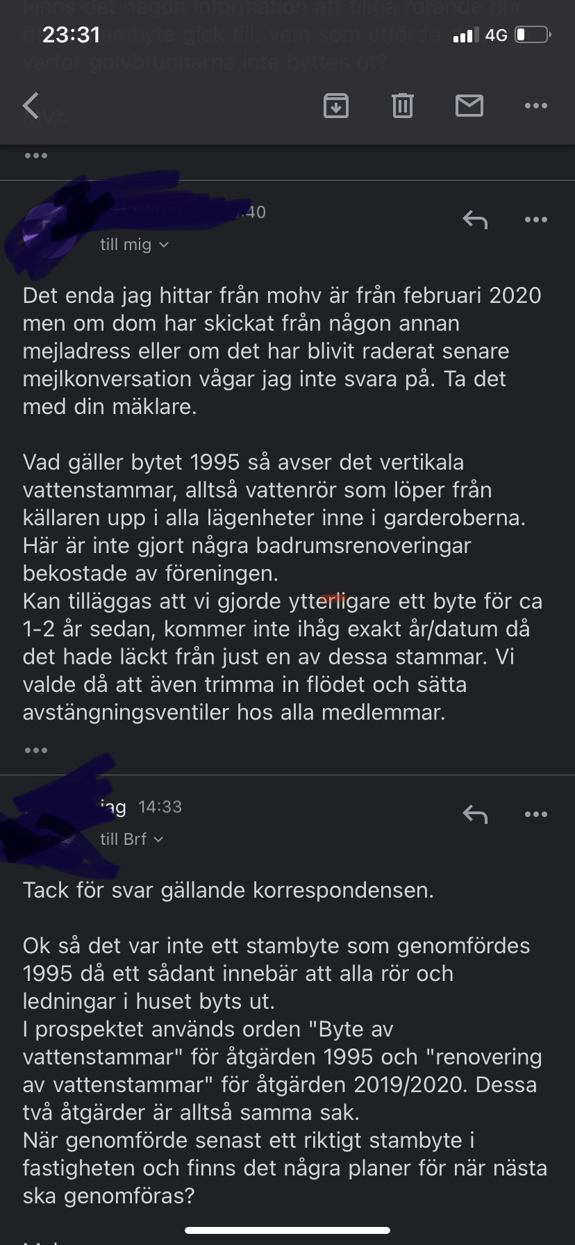

Angående stambyte så står det i prospektet av vattenstammarna byts ut 1995 och renoverats 2019/2020. Däremellan har huvudledningen relinats 2018.
Det har alltså, fick jag förklarat för mig ikväll, inte skett något stambyte här på ett bra tag.
