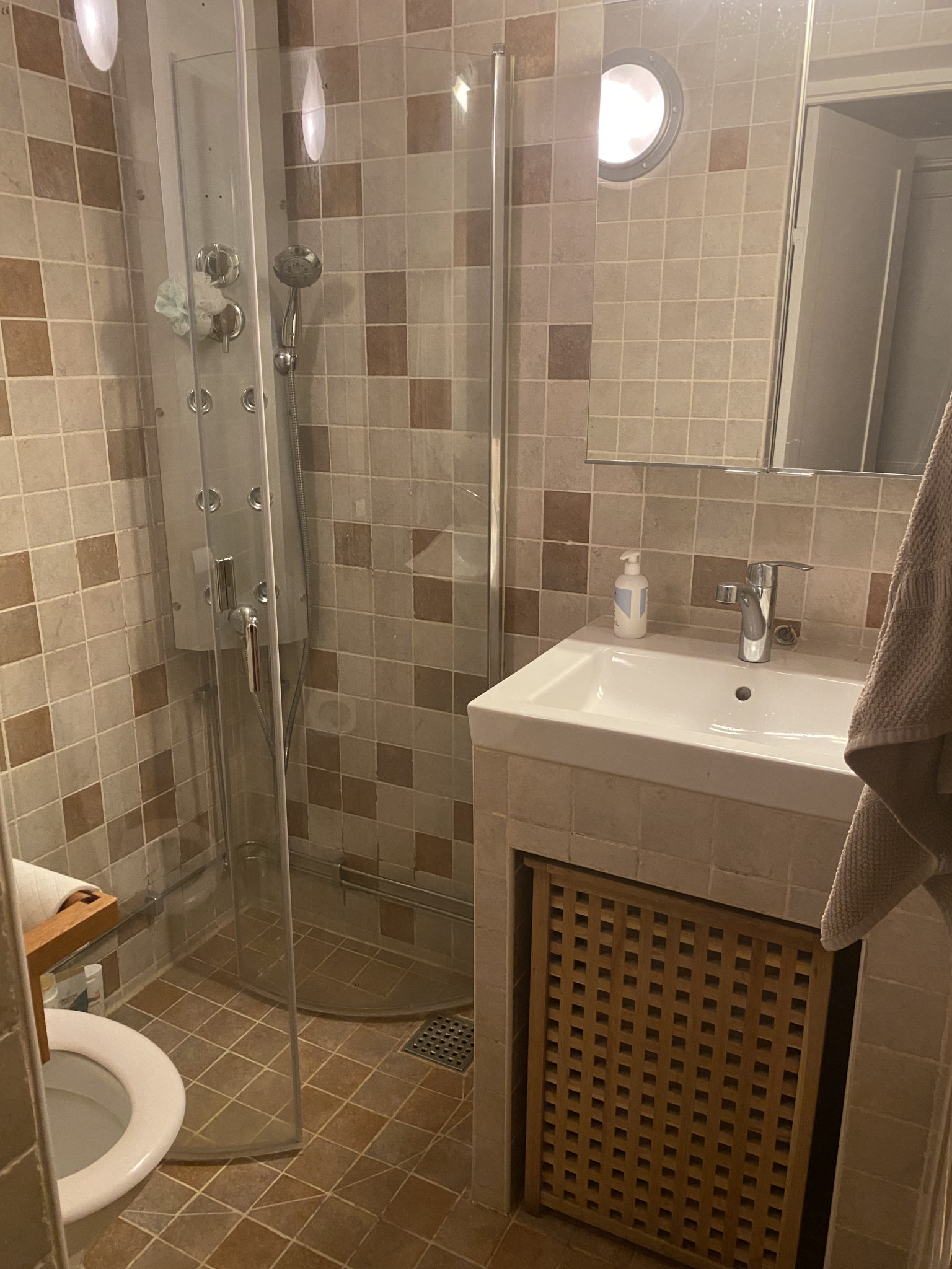

nyinflyttad i bostadsrätt: gamla golvbrunnar kan börja läcka. Vem bär ansvaret?
Jag köpte en bostadsrätt i juni 2021 och flyttade in 1/9–21. I samband med tillträdet så gjorde styrelsen en tillsyn av lägenheten och det konstaterades att golvbrunnarna i båda badrummen är original från 1939. Tydligen har det de senaste åren läckt från inte mindre än fyra av dessa gamla golvbrunnar i fastigheten och jag anmanas därför att renovera båda badrummen. Vid möjliga framtida skador står jag med betalningsansvaret.
Information om de undermåliga golvbrunnarna har delats ut skriftligen till samtliga lägenheter en gång per år (enligt styrelsen via information i brevinkast). I just denna förening så är även golvbrunnen lägenhetsinnehavarens ansvar. Detta skrevs in i stadgarna år 2018.
Enligt prospektet jag fick ta del av på visningen så framkom det att vattenstammarna byts ut år 1995. Jag utgick därför från att ingenting i badrummen var äldre än 26 år (båda badrummen är helkaklade och ser hyfsat nya ut, se bifogade bilder). Styrelsen har senare informerat mig om att endast de vertikala stammarna byttes ut 1995 och att så skedde igen 2019/2020. Dessa åtgärder benämns i prospektet som ”byte av vattenstammar 1995” respektive ”renovering av vattenstammar 2019/2020” varför jag trodde att det var två olika ingrepp där det år 1995 var ett stambyte vilket även hade inneburit renovering av badrummen och nya rör plus brunnar.
Båda badrummen är renoverade men det saknas papper på detta arbete då det utfördes när de förföra ägarna bodde i lägenheten (1999–2019) och deras uppgifter skyddas av GDPR.
Jag fick vid tillträdet även en hög dokument tilldelat mig av styrelsen, bland annat ett med rubriken ”Originalbad” och följande text:
Vi vill göra dig uppmärksam på att om ert bad är i original och saknar fuktspärr eller inte är fackmannamässigt utfört kan detta leda till omfattande fuktskador som drabbar anliggande lägenheter och byggnad.
Alla kostnader i samband med en fuktskada kommer att belastas dig som bostadsrättshavare och Föreningen anmanar dig att åtgärda badrummet.

Finns det något jag kan göra i denna situation eller är det bara att bita i det sura äpplet och lägga ut runt 300 000 kr för renoveringarna? Lägenheten kostade 1 850 000 så det rör sig om 16% av köpeskillingen.
Det jag främst undrar är följande:
Eftersom detta inte är ett fel i bemärkelsen fel just nu utan ett möjligt framtida fel, går det att ens tänka på att åberopa dolt fel? Jag har ju köpt lägenheten i befintligt skick.
Kan jag yrka på att mäklaren agerat försumligt då de inte varit i kontakt med föreningen (som ville göra en tillsyn före försäljningen)?
Finns det någon annan vinkel på detta som jag inte tänkt på? Jag funderar på att ringa runt til lett gäng försäkringsbolag

Mina sympatier men i slutändan så hamnar det på dig.
Du har antar jag - det är sedvanan - köpt lägenheten i befintligt skick och har uppmanats av säljaren skriftligt att undersöka den. Det ställer kravet på dig att titta på golvbrunnarnas skick och om du själv inte kan något om golvbrunnar ta in den expertis som krävs. Det ligger också på dig att undersöka vad det uppgivna stambytet har innefattat och inte. I och med att golvbrunnar tydligen ligger på bostadsrättsinnehavarens ansvar enligt stadgarna så fanns ju även den informationen tillgänglig för dig vid köpet.
Jag tror det bästa är att fokusera på det praktiska. Ta hjälp från någon kunnig i omgivningen och undersök just hur illa det är med brunnen. Livet är fullt av risker och en som du kanske kan leva med en tid är att golvbrunnen kan läcka.
Att sen föreningen kommer försöka ställa betalningskrav på dig om det värsta skulle hända och det blir skador på föreningens egendom är en sak. En annan sak är om de verkligen har rätt till skadestånd.

Iom att golvbrunnarna nu ligger på ditt ansvar så spelar det ingen roll vad föreningen säger om att de inte godkänner remaljering av dessa. Så länge du hittar en firma som går med på att renovera dem och säger att de gör det fackmannamässigt så uppfyller du troligtvis kravet på att hålla lägenheten i gott skick.
En snabb sökning och jag hittar ett bolag, bara de vill ge garanti på jobbet så skulle jag utan tvekan anlita dem för denna typ av jobb.
Om det nu ändå händer någonting så ska föreningen bevisa att du agerat försumligt. Det kommer de inte att lyckas med iom att du faktiskt efter att ha blivit upplyst gjorde en förebyggande åtgärd. Bara inte den åtgärd som de önskade. Iom att
Denna habrovink går bara om man själv har ansvaret för golvbrunnen.
Sen släpp alla möjliga tankar på krav på mäklare och säljare. Det kommer inte leda till något konstruktivt. Det kommer bara ta en massa tid och resurser och det är tveksamt om det det kommer ge något.

Det måste i stort sett vara omöjligt att missa att brunnarna är 80 år gamla om man gjort minsta lilla undersökning av vad man budar på.B ByggPlankan skrev:
Ett badrum utan papper, det absolut minsta man gör då är att kontrollera brunnarna, dels för att se att de är utbytta, dels för att se ifall de är korrekt installerade.

För 80 år sedan var golvbrunnen av järn och hade ett runt lock/galler. Jag har svårt att tro att någon lägger ett nytt fyrkantigt lock/galler på en gammal rund järnbrunn. Att sedan själva insatsen i nya brunnar i Sverige fortfarande är runda är klart men nu är de ju helt annorlunda konstruerade. Utomlands finns faktiskt helt fyrkantiga brunnar men det såg jag utanför EU- området.
Om man förstår och läser på varför ramen ovanför en modern golvbrunn är fyrkantig så förstår man varför ramen ovanför en gammal golvbrunn kan vara både fyrkantig och rund. Formen på ramen har ingen betydelse för brunnens funktion. Tittar du på en modern fyrkantig ram upptäcker du att gallret du lyfter på oftast är rund. Men den kan också vara fyrkantig eftersom det inte spelar någon roll.P Porsvant skrev:För 80 år sedan var golvbrunnen av järn och hade ett runt lock/galler. Jag har svårt att tro att någon lägger ett nytt fyrkantigt lock/galler på en gammal rund järnbrunn. Att sedan själva insatsen i nya brunnar i Sverige fortfarande är runda är klart men nu är de ju helt annorlunda konstruerade. Utomlands finns faktiskt helt fyrkantiga brunnar men det såg jag utanför EU- området.
Det är lättare att få det rätt med ett tätskikt om brunnen är rund. Det visste man förr och det vet man nu. Det är samtidigt lättare att få det snyggt med klinkers om ramen är fyrkantig. Det visste man förr och det vet man nu.
Om det däremot är en plastmatta så blir det lättare med en rund ram.
Nu är själva plastmattan även tätskikt som viks ner i brunnen precis som brunsmanchetten under klinkers. Därför är en ram till en plastmatta alltid rund.

tack för svar.M merbanan skrev:Iom att golvbrunnarna nu ligger på ditt ansvar så spelar det ingen roll vad föreningen säger om att de inte godkänner remaljering av dessa. Så länge du hittar en firma som går med på att renovera dem och säger att de gör det fackmannamässigt så uppfyller du troligtvis kravet på att hålla lägenheten i gott skick.
Jag har en firma som kan utföra remaljeringen och lämnar 15 års garanti på arbetet. Det är så jag velat lösa problemet sedan jag fick reda på dess existens. Styrelsen lät i ett mejl hälsa att de vill ha skriftliga intyg från både mitt och föreningens försäkringsbolag på att de godkänner remaljeringen, något som mitt försäkringsbolag inte är sugna på då de, baserat på brunnarna ålder, menar att rummens tekniska livslängd är uttjänt.
Eftersom golvbrunnen är mitt ansvar så kan jag helt enkelt bortse från styrelsens krav?
