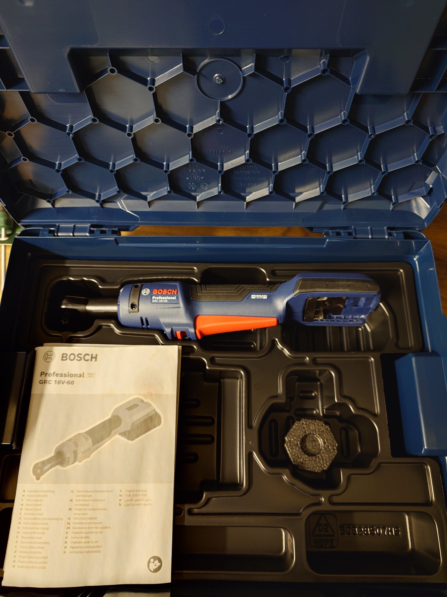

NÀr jag gjorde mitt val mellan GRC18V och GRC12V sÄ blev GRC12V-60 3/8" efter att lÀst manualen och reservdelssprÀngskissen. GRC12V har hela vÀxellÄdan och borstlösa motorn monterad i Gjutgodset i frÀmre delen. GRC18V har grejerna till stor del monterat i plasthöljet. I GRC12V-60 manual stÄr följande:G Gulketchup skrev:
"SpÀrrskaftet kan ocksÄ anvÀndas manuellt för att dra Ät
envisa skruvar eller för att dra Ät genom att slÀppa pÄ/avströmbrytaren
och applicera vridmomentet för hand.
AnmĂ€rkning: Ăverdrivet vridmoment som anvĂ€nds manuellt
kan skada verktygshuset eller mekanismen."
Denna text finns inte i manualen för GRC18V-60. BÄde GRC12V och GRC18V anges för upp till M12 men det Àr nog lite optimistiskt eftersom standard Ätdragningsmoment för M10 maskinskruv passar bÀttre frÄn datablad
GRC12V-60 finns ju ocksÄ som 1/2" variant vilket inte (Ànnu) tycks finnas för GRC18V-60
Jag gillar hastighetsregleringen pÄ avtryckaren pÄ GRC12V-60

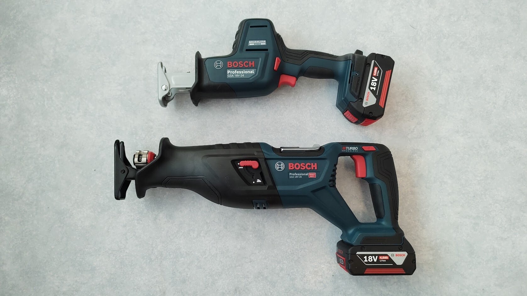

Tack för tipset men som alltid Àr det risk att man brÀnner av lite pengar oplanerat. Men med tanke pÄ att priset var 600-800 lÀgre Àn idag (med eller utan L-boxx) sÄ kÀnns det bra nÀr 28:an damp ner idag. Jag skall renovera en 38 Är gammal veranda till vÄren sÄ 28:an fick en chans pga detta.T Trafikverket1 skrev:
En liten jÀmförelse mellan 24:an och 28:an efter första körningarna
24:an Àr hÀlften sÄ tung, vibrerar lite bÄde med eller utan stöd av foten vid sÄgning. Hastighetsregleringen med avtryckaren Àr riktigt smart. VÀldigt smidig vid smÄjobb
28:an Àr stor och tung men har pendling och sÄgar brutalt. Med fotstöd Àr vibrationerna OK men utan fÄr Du nog vita fingrar i lÀngden. Avtryckaren kan Du köra lÄngsamt med men hastigheten kommer mycket snabbt nÀr Du trycker lite mer. SÄgbladsfÀstet Àr smartare pÄ denna dÄ Du kan montera bladet med en hand

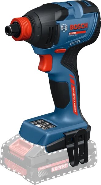

Du kan fÄ köpa min GDX 180 billigt om du vill...AlltgÄr skrev:
Om du inte mÄste ha det nya utseendet (Expert) sÄ gÄr det fortfarande att köpa samma maskin som GDX 18V-210 för strax över 2000 kr, precis som 18V-EC (som Àr en Àldre modell). Ingen av dem Àr dock tillrÀckligt stark för att lossa hjulbultar.
