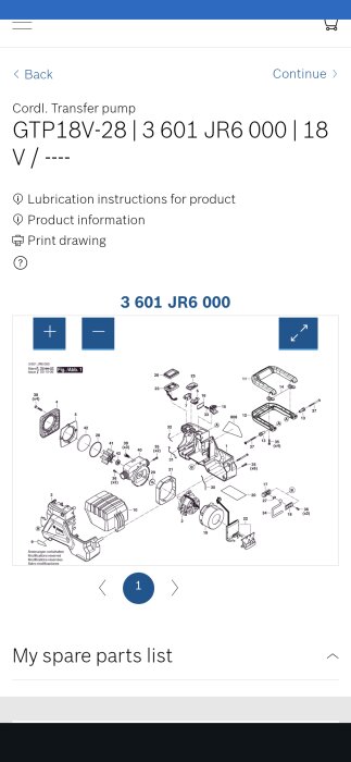

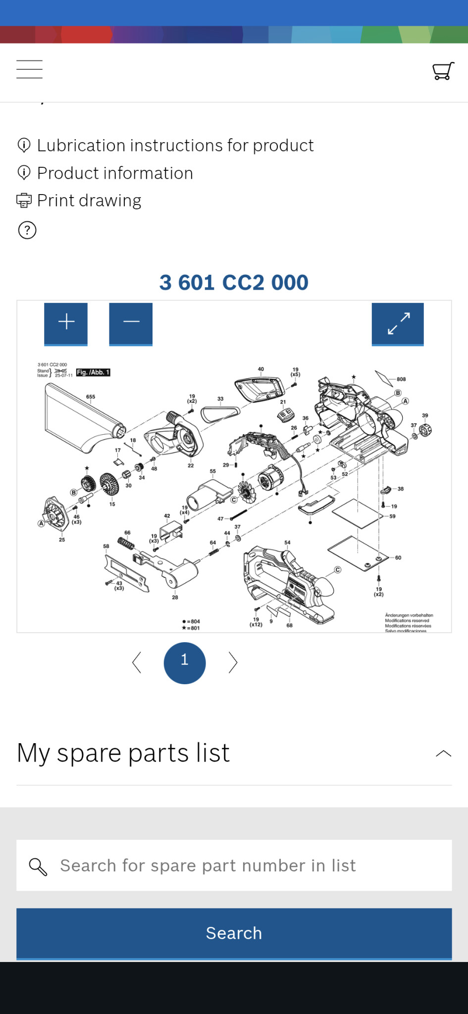

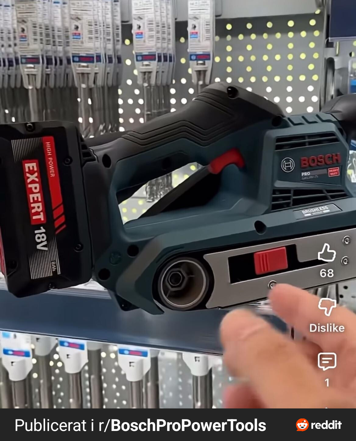

Från Reddit, någon har haft koll på reservdelssidan. 😍
Kommande 18V bandslip.
GBS 18V-75
https://www.boschtoolservice.com/us/en/bosch-pt/spareparts/belt-sander-gbs18v-75-3601CC2000
Kommande 18V kompressor/pump.
GTP 18V-28
https://www.boschtoolservice.com/us/en/bosch-pt/spareparts/cordl-transfer-pump-gtp18v-28-3601JR6000

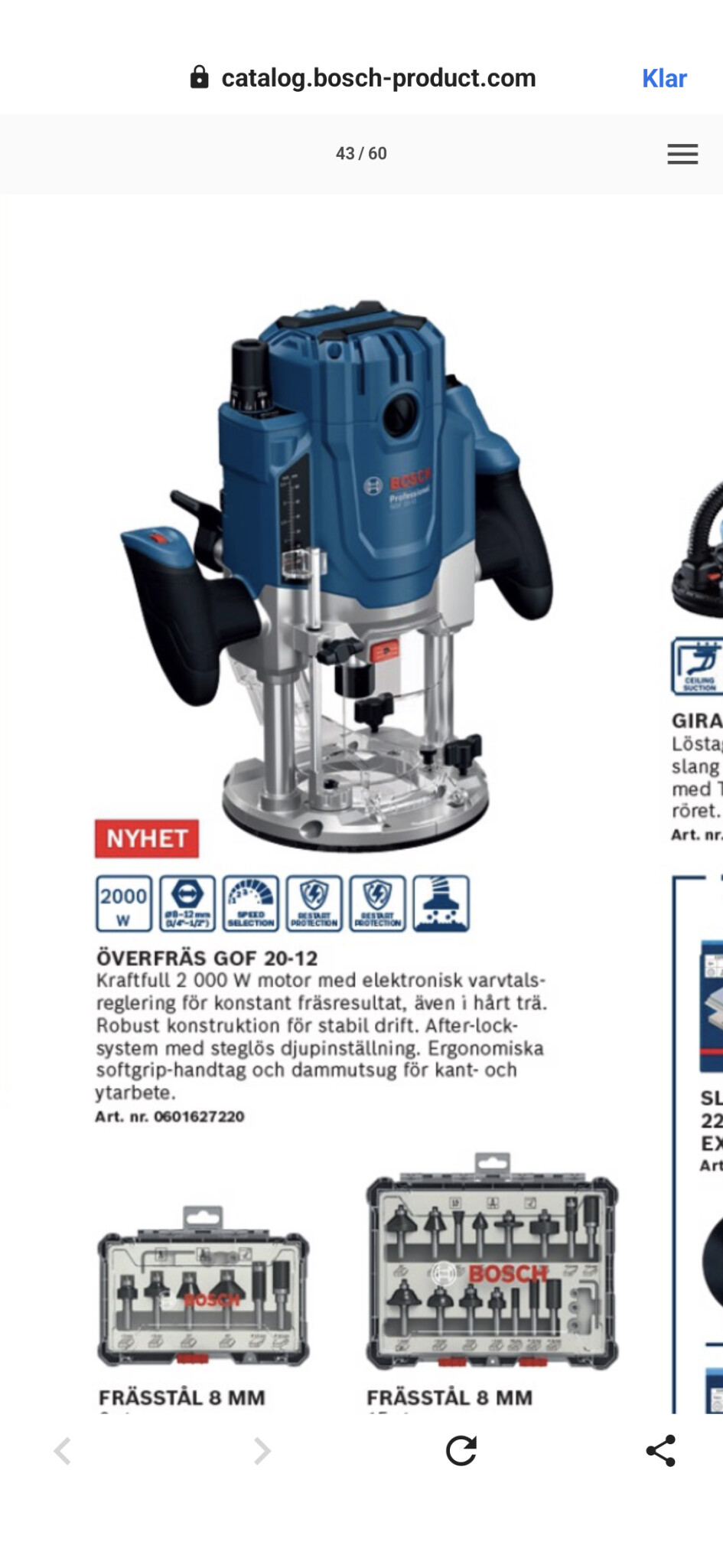

Ny katalog! Bara att börja skriva önskelistan till tomten!
https://catalog.bosch-product.com/B...957234&Campaign_ID=6267&FOCUS_TRADE_CLUSTER3=
