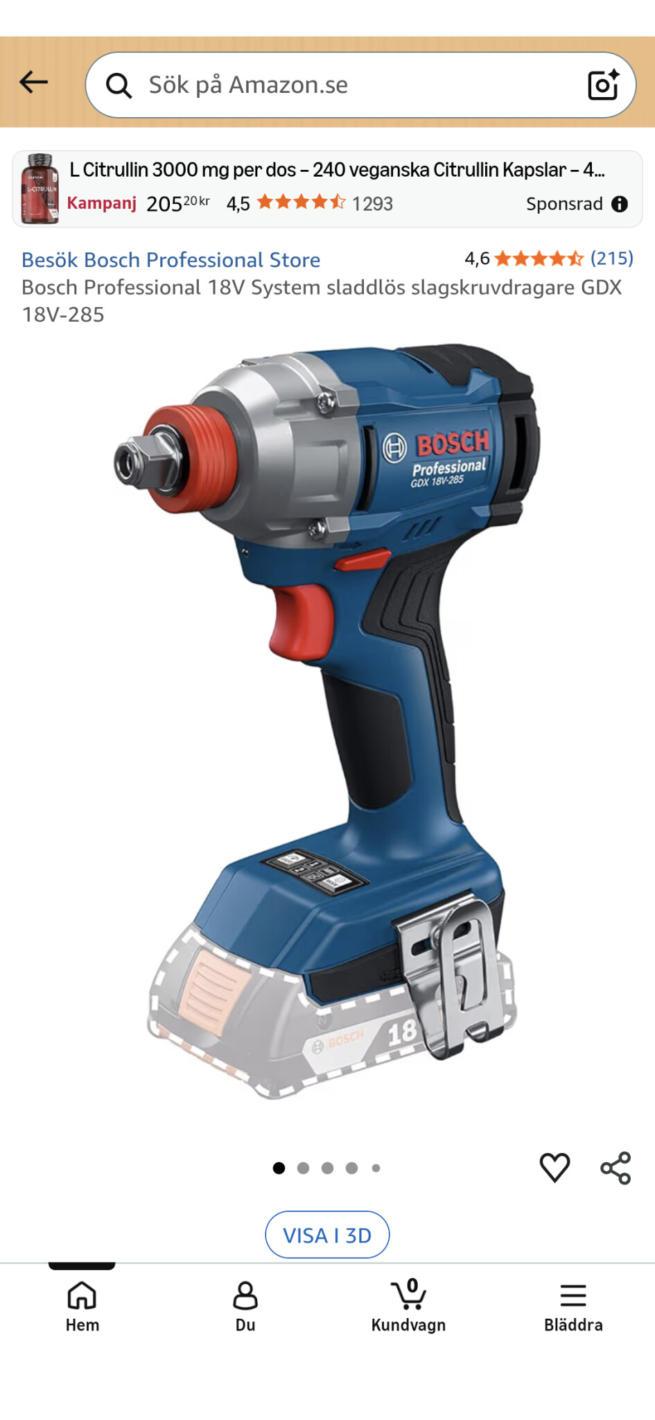

Vill du kunna använda den som slagskruvdragare är en GDX rätt trevlig, kommer med både ½" och bitsfäste.
285Nm åtdragning och 500Nm brytmoment på denna.
SalK
