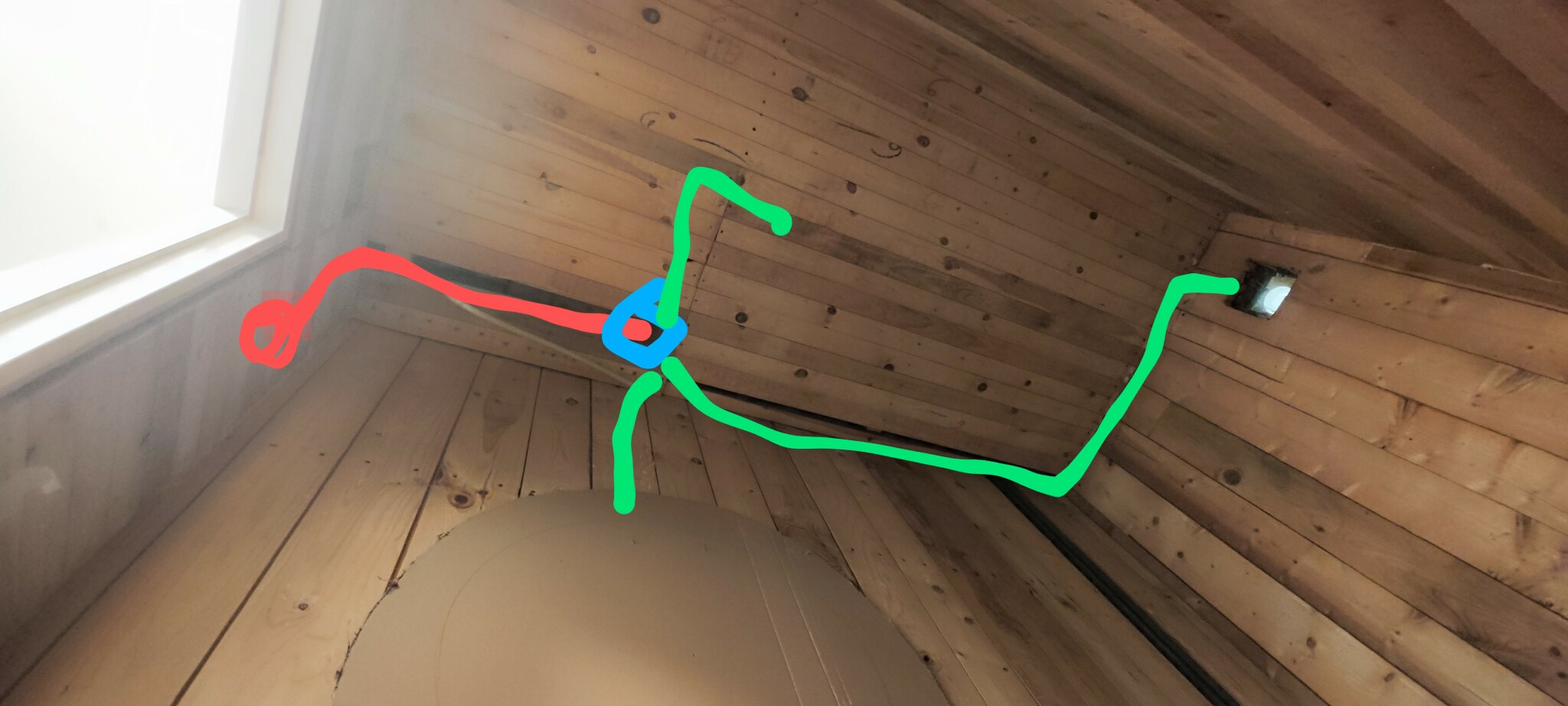

Kanske behöver jag någon behörig, men så här tänker jag.
Röd ring är befintlig dosa. Röd Line är befintlig kabel i VP-rör.
Jag leder befintlig kabel till blå fyrkant, där jag sätter en dosa. Sedan drar jag nya rör enligt gröna linjer till lampor och fläkt.
Är detta en ok installation?
Kanske vore bättre att sätta dosan på väggen så kan man komplettera med kontakt senare?

Det är den du bör utgå ifrån med alla nya slangar.J joppz skrev:
Fläkten sitter typiskt i andra änden, så antingen taklampan eller vägglampan sitter emellan. Det normala är att man sätter dosor för dessa lampor, en apparatdosan på väggen och en takdosa i taket. Ifrån någon av dessa kan du dra vidare till fläkten om du vill. Men det går givetvis bra att dra en egen slang från befintlig dosa på väggen, bara den har stutsar så det räcker.J joppz skrev:
Från dosa till dosa utan alltför skarpa och många böjar. Du märker om du inte får igenom dragfjädern utan problem, så prova detta innan du sätter väggskivorJ joppz skrev:
Smaksak. Flex är väl nästan allenarådande idag. Rör används möjligen för långa och raka stråk. Problemet med flex är dels mindre innerdiameter och dels enklare att göra misstag som för tvära böjar eller långa stråk utan infästning.J joppz skrev:
Dosa i första hand, med lamputtag. Ett rörutlopp går väl om det finns behov, t.ex för en fast ansluten armatur eller handdukstork.J joppz skrev:
Allt detta arbete kräver behörighet. Så du bör antingen kontakta en elfirma redan nu och försöka komma överens om vad du gör själv, eller löpa hela lina ut på egen hand.J joppz skrev:
