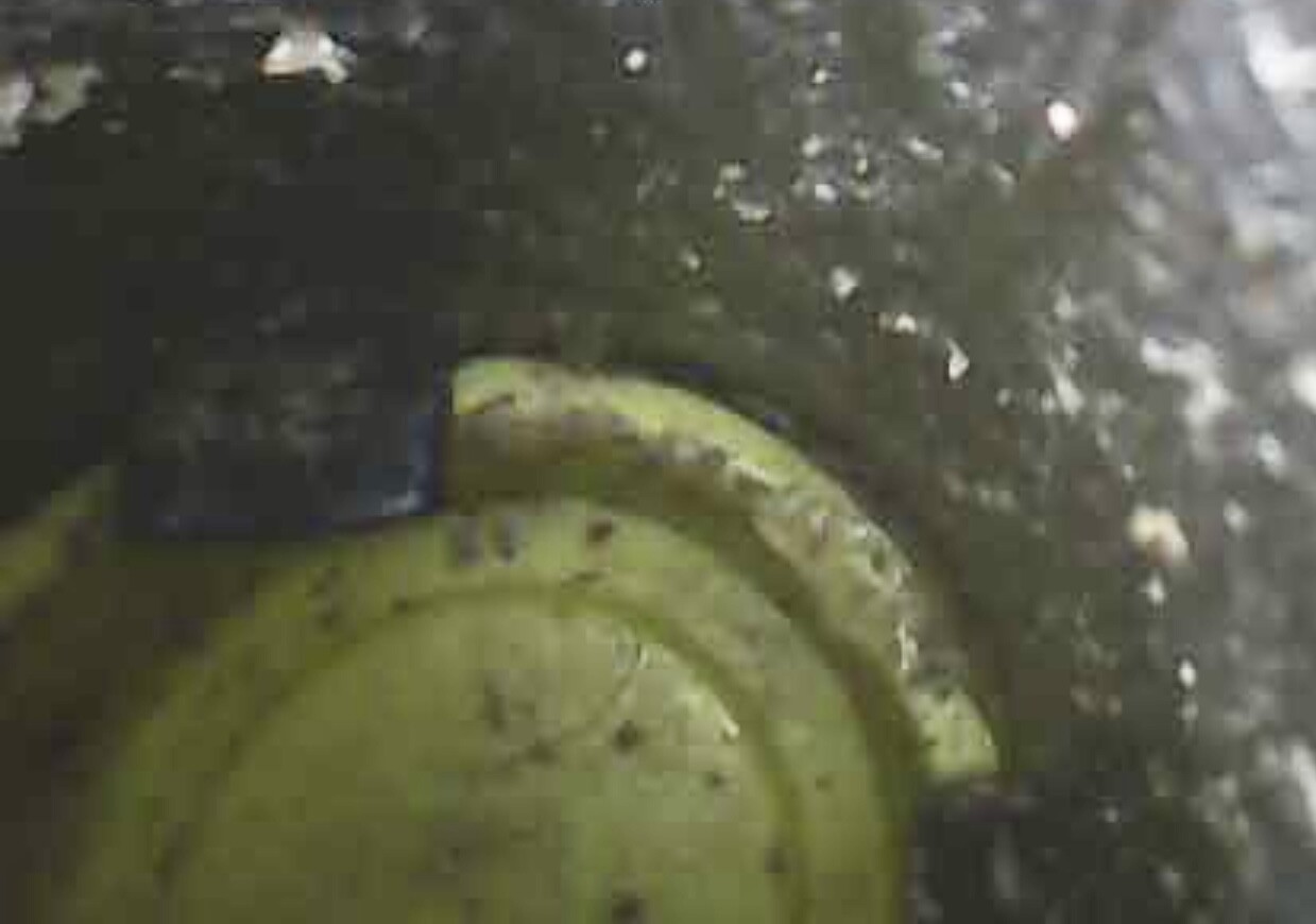

Det var dags att dra lite kabel i ett av tomrören som grävdes ner när huset byggdes. Dessvärre kommer jag bara in 1 m från kopplingspunkten. Underligt ljud när PEX-röret som är draglina stöter emot något. Inte stumt och som ett trumskinn. Hmmmm…
Springer över till grannen elektrikern och lånar en inspektionskamera. Ta-da!
Grundläggaren glömde att ta av locket på skyddsröret vid en skarv. Skönt att det inte var ett avbrott eller makadam (ungjävlarna fyllde alla öppna rör med makadam).
Hur tar man bäst ur detta? Jag funderar på att sätta ett ”ankare” med spets på PEX-röret. Då kan jag penetrera locket och dra det mot mig. Det är ju som sagt bara 1 m bort från öppningen. Några andra tips? Det borde ju ha hänt förut, menar jag. 🤔

Är det raka vägen?
Glödga ett armeringsjärn och smält ett stort hål kanske?
Locket borde ju vara störe än innerdiametern på röret, kanske är svårt att fiska upp?

Nej, det är en svag S-kurva på den metern det är frågan om. Locket verkar ha samma ytterdiameter som röret om man tittar på bilden. Det ligger an mot stoppen i skarvmuffen. Annars borde det ha stoppat vid montage…vilket egentligen vore en produktförbättring.
Det är 52 m från andra hållet så det bir svårt att stöta bort det ”bakvägen”.

Gräva fram stoppet och ta bort locket?
Uffe A och 1 till
Under en bottenplatta som dessutom är lite suteräng på platsen. Har skaffat lite ”prylar” som skall kunna lossa den och sedan dra ut bakåt.

Gräv fram och ta bort locket. Tar en timme eller så.
Om du läst inlägg #5 innan du svarade så kanske du förstått att det inte är ”bara” att gräva…..

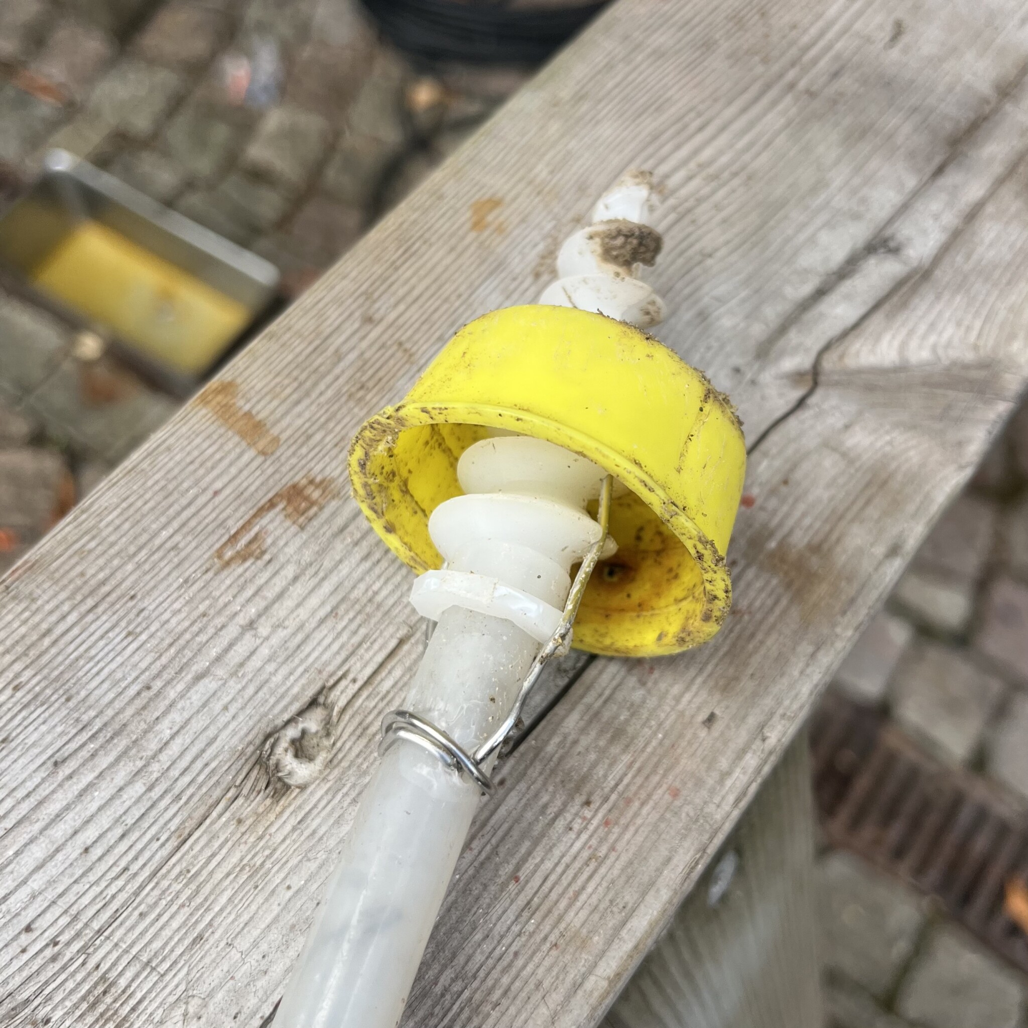

Touché! Det funkade som jag hade planerat.
Någon form av infästningselement i plast med grov konisk gänga, låsning med ståltråd, 16mm PEX.
Ner i hålet tills det tar emot. Trycker till så att det ”poppar”, d.v.s. spetsen går igenom locket. Skruvar i genom att vrida PEX-röret. Noterar läget på PEX-röret axiellt och ser att det går inåt några centimeter. Drar tillbaka och känner att det har fastnat. Rycker till och locket lossnar från skarvens hullingar. 👍
