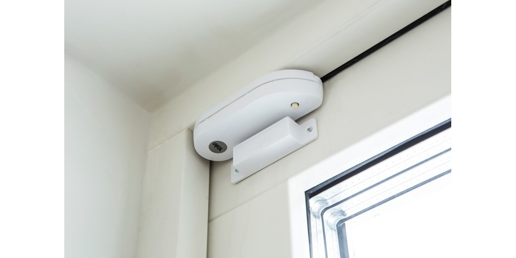

Vill du ha en dold eller synlig magnetkontakt på varje larmat fönster & dörr?Tobias Alm skrev:
Se där ja! Det var ny information för mig. Tack för det.
Måste erkänna att det är en djungel detta. Men mina tankegångar går väl just nu att dra trådat till kameror, deckare och brandlarm och sedan ha trådlösa magnetkontakter vid fönster. Känns som en stor kostnad/arbete att dra fram trådar till varje fönster. Men kan ha fel.
En trådlös syns alltid inifrån
En trådad syns bara när fönstret/dörren är öppen, med rätt typ av givare så är den även skyddad mot att någon för in en magnet mellan blad & karm.
En trådlös kostar mellan ca 500-1000kr, en trådad givare kostar ca 100-300kr i inköp.
Trådlösa kostar ca 20-30kr/år i batteribyte, trådad kostar ingenting i drift.
